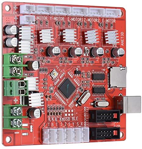

  1. ..un'attimo, ho provato per curiosità a mettere nei file di configurazione di Marlin l' Anet a8 piuttosto che Anet a2, in questo caso legge correttamente la scheda sd nello slot, ma chiaramente ha impostazioni diverse in dimensioni ecc.... potrei controllare e modificare tutto il resto, secondo voi è possibile? in fondo non capisco se, relativamente alla scheda tra un anet a2 e a8 sia solo il firmware o ci sia qualcos'altro. Marco
  2. Sono ore che provo a fare tutte le prove indicate, ma senza risultati. Al momento posso stampare tramite cavo usb, ma a volte termina la stampa e a volte no, ho messo cavo più corto , ma il problema persiste. Avrei voluto provare tramite sd per scongiurare la possibilità che sia un problema di trasmissione dati. Al momento nel menu sul display compare ...carica da memoria, ma poi anche se confermo non succede nulla. ho provato anche altre sd, ma invano. Avrei pensato di passare ad arduino mega2560 e scheda ramps1.4, questo perchè ho più dimistichezza nel mondo di Arduino e ho visto che in rete c'è una notevole quantità di materiale a riguardo. Provo a restituire la scheda su amazon e cambiare. Cosa ne pensate di questa scelta ? Grazie
  3. Intanto grazie per i consigli, questa sera quando sarò davanti alla stampante posto l'errore che mi da in fase di compilazione se abilito sdcard. Per quanto riguarda la versione di Marlin ho sto utilizzando la 1.1. Inoltre mi chiedevo perchè l'abilitazione o meno della sdcard si trovi nella sezione display lcd di Marlin.....forse riguarda solo l'eventuale presenza di uno slot nel display? che non è il mio caso visto che si trova sulla scheda Anet. E quindi la sdcard nella scheda Anet dovrebbe funzionare anche se non decommento //#define SDSUPPORT nella sezione display?? Stasera proverò anche il consiglio di Slvogi, poi vi farò sapere. Grazie ancora Marco

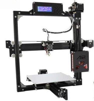

  4. Salve, ho un problema che mi ha fermato da alcuni giorni e vorrei chiedere consigli per una soluzione. Ho una stampante Anet a2 del tipo come nella foto allegata ma con doppio motore asse z. Premetto che ho sempre lavorato bene da 2 anni con questa stampante sino a quando la scheda ha deciso di lasciarmi. Ho comprato una nuova scheda identica su amazon per anet a2, ma quando è arrivata ho verificato che è sprovvista di software. Ho scaricato Marlin, messo nel file di configurazione quello più simile che ho trovato tra quelli disponibili, ovvero anet a2 plus. Ho provveduto a cambiare nel file di configurazione dimensioni piatto, display lcd che nel mio caso è quello con 5 tasti e qualche altro piccolo dettaglio nei parametri di default. Caricato sulla scheda, il display mostra correttamente il menu, ma non vede la scheda sd. poi ho visto che sul file di configurazione di Marlin devo decommentare la voce //#define SDSUPPORT , ma a questo punto se ricarico mi dice che la memoria è insufficiente..... Qualcuno saprebbe dirmi se esiste una soluzione visto che prima funzionava tutto benissimo con la scheda sd??? Grazie Marco
