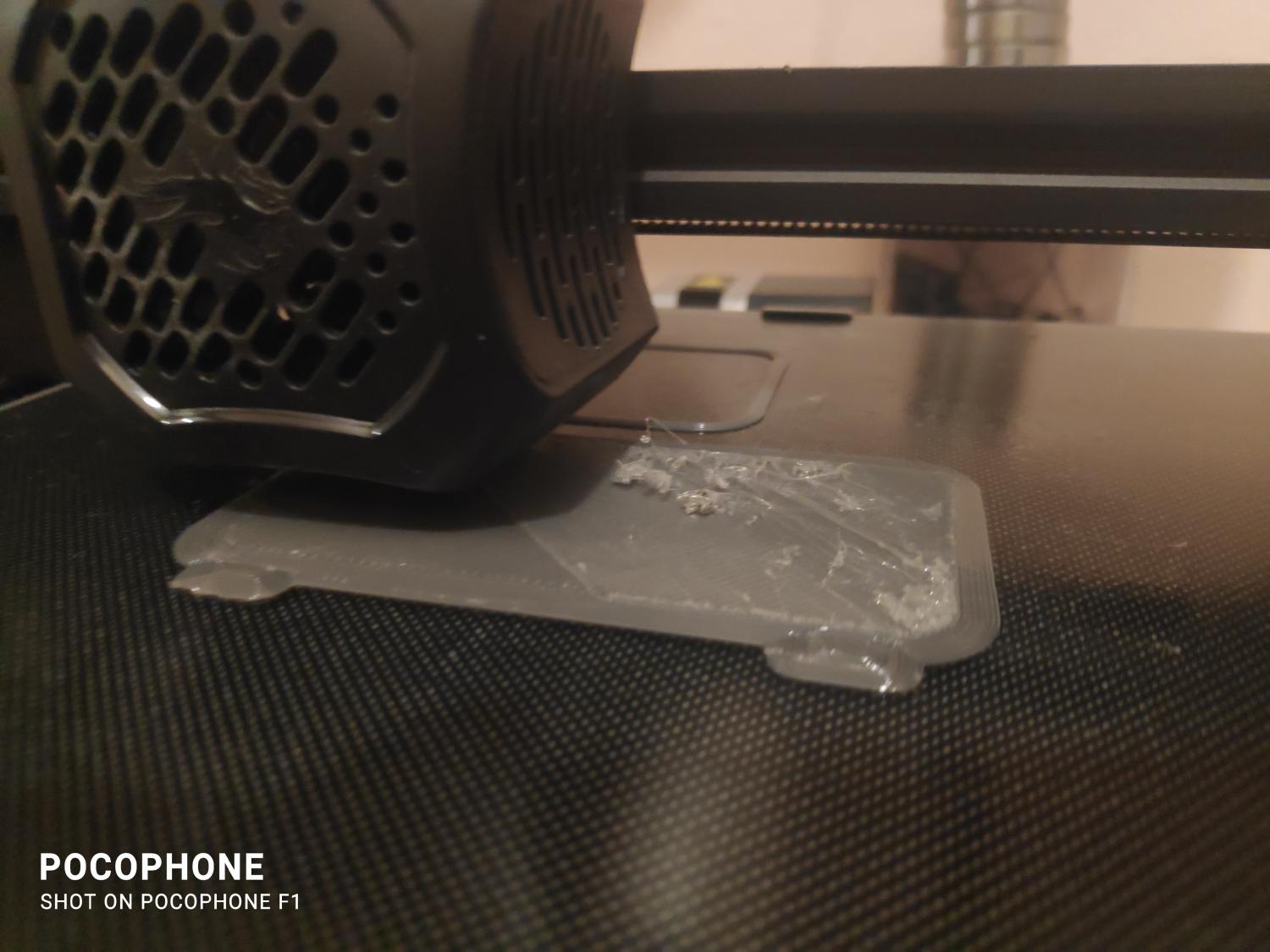

Perche ho letto che il passo della vite messo insieme agli step che può fare il motore da una risoluzione minima di 0.04mm x ogni step. Non a caso di serie da risoluzione 0.12/0.20 ecc quindi ho impostato un layer da 0.48 poiché gli ultimi 0.02 se impostassi 0.5 non li farebbe Magari sbaglio e sono partito da basi non corrette. X e y sono già stati tarati sul cubo 20x 20 ho 19.97/98 -

Non li sto confondendo, larghezza di estrusione 0.7 mm , risoluzione (quindi quanto si alza Z tra un layer e l'altro) 0.48mm comunque thinwall test eseguito e la larghezza di estrusione è ok. le misure non lo sono e i pezzi non li stampa adeguatamente piu sale piu le parti verticali aumentano diametri e misure, ho stampato delle staffe e risultano coniche invece che avere delle pareti dritte -

Thinwall test eseguito. con esito positivo, ho utilizzato vase mode di prusa slicer (non sbaglio giusto ?) La estrusione era impostata a 0.7 e l'ho lasciata cosi... calibro alla mano è tutto 0.68/0.69. Avevo gia tarato l'estrusore secondo i video di Help 3D La mia impressione è che l'ugello non si alzi a sufficenza quando fa il secondo layer e si tira in giro il materiale, prima ho risolto un pochino accendendo la vendola, il materiale solidificandosi prima sporcava meno in giro. -

Grazie delle risposte, provo impostando come dovrebbe essere quindi eestrudo 0.65 di materiale da nozzle 0.6 credo possa andare no ? e col thinwall test verifico. comunque il piatto è ok a me sembra che sia Z che non alza a sufficenza... stamattina ho letto che i layer x la ender devono essere multipli di 0.04 x un discorso dei motori step confermate? Ho impostato 0.48 di layer -

miki.visco ha pubblicato una discussione in Problemi generici o di qualità di stampa
Ciao a tutti sto stampanti con particolari problemi il petg, la stampa è di pessima qualità, persino i layer piatti tendono a filare. Ugello da 0.6, layer 0.48,estrusione 0,55 (unico modo che ho trovato per evitare stringing esagerati) stampo a 225° vorrei ottenere stampe piu pulite e migliorare molto la qualità -
