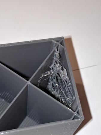

L'ho controllato con la squadra in garage.... faccio il saldatore di lavoro, credimi che è in squadra su tutti e 4 i lati. sicuramente è la foto che inganna . il difetto interno è stringing ? e all' esterno è come se si vedesse dove lo riempimento tocca la parete è possibile evitare questi difetti? Sinceramente non riesco a capire il problema dei pezzi di ieri sera. XYeZ secondo me sono ok, internamente qualsiasi pezzo è osceno c'e stringing e si creano un sacco di caccole in giro che poi si trascina, sinceramente penso di tornare al nozzle da 0.4. con lo 0.6 qualsiasi valore imposto di ritrazione non cambia molto le cose, sono arrivato a 10 mm a 50mm/s e mi trovo cmq schifezze in giro -

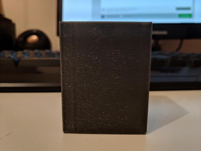

Si il pezzo è 12mm come dovrebbe, per quello penso che il problema non siano ne l'asse Z ne xy poichè varie prove indicano che stampa in squadra bene. ho notato che il patto balla un pochino, non sul carrello quindi non è un problema di ruote, balla sulle viti che tengono il piatto e le molle di registro ma devo sforzare parecchio, una tensione così in stampa non credo proprio che avvenga. -

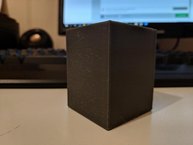

torre stampata 1 perimetro 5% di riempimento ed è perfettamente in squadra. all'interno è molto brutta in un punto @Carsco -

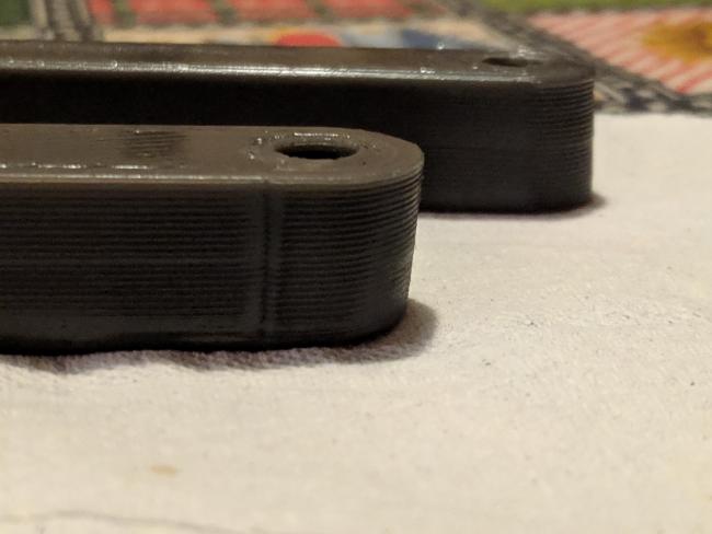

Non li sto confondendo, larghezza di estrusione 0.7 mm , risoluzione (quindi quanto si alza Z tra un layer e l'altro) 0.48mm comunque thinwall test eseguito e la larghezza di estrusione è ok. le misure non lo sono e i pezzi non li stampa adeguatamente piu sale piu le parti verticali aumentano diametri e misure, ho stampato delle staffe e risultano coniche invece che avere delle pareti dritte -

Thinwall test eseguito. con esito positivo, ho utilizzato vase mode di prusa slicer (non sbaglio giusto ?) La estrusione era impostata a 0.7 e l'ho lasciata cosi... calibro alla mano è tutto 0.68/0.69. Avevo gia tarato l'estrusore secondo i video di Help 3D La mia impressione è che l'ugello non si alzi a sufficenza quando fa il secondo layer e si tira in giro il materiale, prima ho risolto un pochino accendendo la vendola, il materiale solidificandosi prima sporcava meno in giro.
