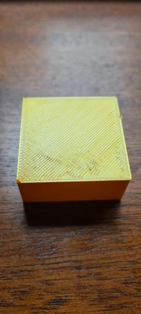

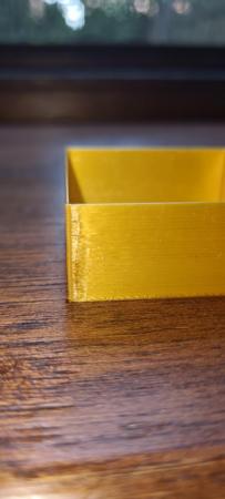

PROBLEMA PRECISIONE ANYCUBIC I3 MEGA S
A203DLUCO ha risposto a A203DLUCO nella discussione Problemi generici o di qualità di stampa

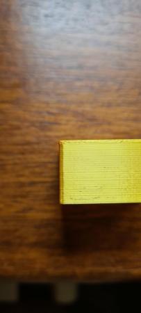

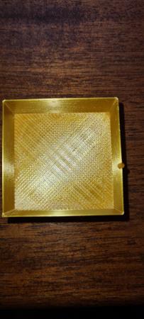

Allora ho misurato con un calibro le pareti e misurano 0.48 ho quindi calibrato il flow in base a questo...ora però calcolando con un test cube da 20 mm, l asse x e y misurano rispettivamente 19.80 e 19.90...dovrei dividere per 20 e moltiplicare per gli stepmm x e y? E sopratutto da alcuni test fatti successivamente mi accorgo che nel primo layer quando riempie il perimetro, le linee che toccano gli angoli escono con un puntino vuoto...allego una foto per farvi capire. -
Uso cura, il programma presente con l'acquisto della stampante. Il pla sunlu a 190 gradi con 55 piatto...0.2 altezza layer (forse ho impostato 0.3 il primo layer per quello ha fatto angolo male) 10 mm e 60 mm/s retrazione.. -

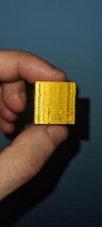

A203DLUCO ha pubblicato una discussione in Problemi generici o di qualità di stampa

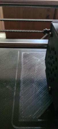

Salve a tutti! Ho un problema con la stampante anycubic i 3 mega s. Ho tarato il motore che spinge il filo e adesso se estrudo 120 mm sono 120 mm regolari. Il problema è che non riesco a stampare con precisione nonostante il lavoro effettuato allego delle foto per sapere cosa può essere. Non riesco ancora a dirvi con precisione le pareti quanto sono spesse perché con il calibro che ho leggo solo 0.4..quindi non riesco ancora a calibrare il flow può essere quello? -

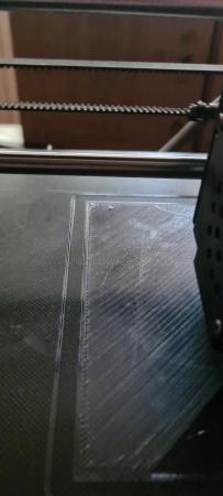

PROBLEMA INSOLITO ANYCUBIC I 3 MEGA S
Salve a tutti! Ho davvero bisogno del vostro aiuto 🙏! Ho comprato una stampante anycubic i 3 mega s quella con l'hotend gommata blu (Sono un principiante scusate i termini), le prime stampe perfette, successivamente, da un giorno all'altro, la stampante ha iniziato a dare problemi. Nel senso che stesse stampe identiche realizzate prima non riesce più a farle. Se vado ad estrudere il filo dal touchscreen il filamento esce largo, a mio parere più largo anche del nozzle, ma quando va in stampa lo skirt iniziale esce sottile come un capello tutto tratteggiato, quando fino a 7 giorni fa usciva una bella linea. La distanza dell'estrusore e giusta ma non capisco come sia possibile! Se volete allego delle foto. Aiutatemi pleaseeee! -

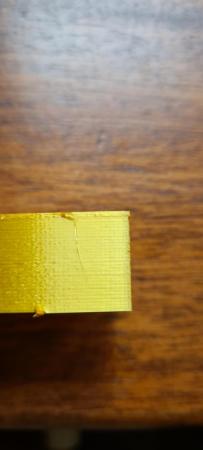

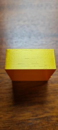

A20 Problema Qualità Stampa!
Come faccio ad impostare un tempo maggiore tra layer in slic3r? Non riesco davvero! Grazie mille per la risposta ora sto provando con una ventola in più. -

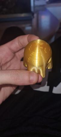

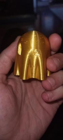

Salve a tutti! Sono nuovo sul forum ma soprattutto sulla stampa 3d. Ho acquistato 1 mese fa una GTH A20. Montata bene (credo), ho iniziato a stampare. Preso dallo stupore della stampa in generale, non ho dato peso alla precisione delle stampe. Ma adesso guardando ogni pezzo stampato, noto delle imperfezioni molto molto gravi. Non riesco a spiegare cosa sbaglio ma allego delle foto per farvi capire. Vi prego aiutatemi! Sto combattendo da 2 settimane giorno e notte! Ho provato a cambiare retrazione, altezza layer, nulla. Stampo pla trasparente 1.75 mm con ventola al 100% fissa. Nozzle 0.4 primo layer 0.3 poi 0.15. Temperatura estrusione 215 e piatto 55/60. Uso slic3r come programma, retrazione 10 mm a 60 mm/s, flow 95%, velocità ridotta del 5% la predefinita. Step 80 80 400 predefinita.
