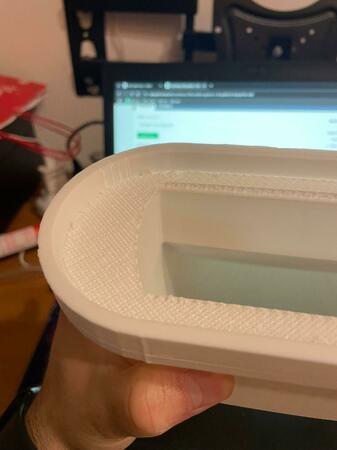

Top layer del supporto
lele9552 ha pubblicato una discussione in Problemi generici o di qualità di stampa
Buongiorno a tutti, volevo chiedere info su come regolare il top layer dei supporti (o almeno credo sia quello il problema) poichè quando stampo oggetti con delle tasche sulla base d'appoggio al piatto, mi resta uno strato di supporto che mi è impossibile da rimuovere e fa effetto "rete metallica". Grazie a tutti per il vostro supporto, allego foto del problema. -

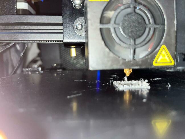

Ciao, oggi mi è arrivato il tubo capricorn ed ho rimontato il tutto, di seguito le prove fatte, non ci siamo.... 1)stampato cubo 20x20x20 ed è venuto fuori 19.9x19.9xH18.9 con finitura dello strato TOP, per cui stampa "conclusa"; l'ho misurato ancora sul piatto e provando a staccarlo si è spezzato a metà, avendo provato a staccarlo a piatto ancora molto caldo. 2) prova di stampa del pezzo alto 2mm, per vedere come si comportava con gli spessori piccoli; risultato piatto sporco con la forma del pezzo, spessore si e no 2 decimi, ho dovuto grattare per togliere i residui di materiale. 3)riprova del cubo alto 20x20x20, vedo che il materiale esce correttamente dall'ugello in fase iniziale, lascio andare, dopo un po' torno sentendo dei colpetti sull'estrusore e noto che è la ruota godronata che è come se slittasse sul filo. Pezzo quasi inesistente e ugello che cammina in aria, allego foto. Successivamente ho portato l'hotend a temperatura e ho rimosso il filo notando nel tubo una forte resistenza ma è comunque venuto via. Tagliato uno spezzone e reinserito nuovamente, fila liscio fino al nozzle dove difatti viene estruso spingendolo a mano, senza notare ricciolini di intasamento o altro. Ho fatto ulteriore prova, ho rimosso il filo ed il tubo dall'estrusore così da inserirci manualmente il filo e prendendo due punti noti ho provato a muovere il motore di 10mm e difatto il filo esce correttamente di 10mm, quindi escludo problemi di step/mm o della ruota godronata. Ho ripetuto la prova 4 volte. A questo punto l'accumulo di materiale che intasa tutto da cosa può dipendere? grazie UP: Ho provato a verificare anche il movimento dell'asse Z, se corrisponde a quanto impostato a mano, e va bene. Lo "slittamento" del filo sulla ruota dell'estrusore l'ho risolto allentando un po' la leva che tira la molla, ed ho regolato meglio il precarico della molla. Tuttavia, provando a stampare il pezzo alto 2mm, ora viene di altezza 1.2mm. Migliorato molto ma ancora non ci siamo. Che agonia... -
Stampa spessore ridotto
lele9552 ha risposto a lele9552 nella discussione Problemi generici o di qualità di stampa
Avevo preso un kit amazon produttore MMOBIEL con tubo ptfe blu + raccordi + clips di fermo + tool per il taglio dritto del tubo. Il taglio è eseguito bene e nel montaggio io smonto il nozzle, inserisco il ptfe nell'hotend fino a farlo uscire di un mezzo millimetro e poi avvito il nozzle rispingendo dentro il ptfe con la risalita dello stesso, in questo modo mi assicuro che sia ben a battuta. Sinceramente non mi ha mai dato problemi in passato.. Attualmente smontando l'hotend non è intasato dovrei però cambiare il ptfe in quanto come ti dicevo si è ristretto nella parte terminale che entra nell'hotend ed il filo non passa all'interno. Ho acquistato un capricorn mi arriva domani e vediamo se finiscono sti problemi... -
ho provato 4/5 stampe di un pezzo per ora.. poi provo col cubo ma mi sa che il problema è sul bowden, in pratica ho notato che il materiale scende lento (prova fatta con estrusore caldo e movimentazione dell'asse tramite rotella), inoltre ho notato che dopo l'ultima stampa, per estrare il filo ho dovuto tirare parecchio ed ho notato poi che nell'ultimo pezzo di ptfe, all'altezza del raccordo filettato che monta sull'estrusore, il filo molto è seghettato. Ora se provo a infilare il filo nel tubo ptfe, non passa all'altezza del raccordo da avvitare sull'estrusore. Il problema dell'altezza del pezzo è dovuto sicuramente a una costrizione del filo sul tubo ptfe, che ho cambiato poco tempo prima dell'inizio dei vari problemi di calibrazione oltretutto. A questo punto mi consigli un kit affidabile ptfe/raccordi? Hai altre idee/prove che potrebbero aiutarmi? grazie -
Ciao a tutti, ho una ender 3 da circa 4 anni che mi ha sempre servito in maniera impeccabile sia con PLA che TPU. Nell'ultimo periodo però ha cominciato a darmi alcuni problemi ovvero ha cominciato a far staccare i pezzi dal piatto o ad avere zone senza materiale, quindi avendo notato che avevo il piatto con troppo gioco e l'asse x completamente lasco, ho calibrato tutti gli assi per la prima volta ed è tornata quasi a posto; dico quasi perchè ora asse x e y sono ben paralleli ed allineati nello spazio ma la stampa viene più bassa di quanto dovrebbe. Sto provando a stampare un oggetto con spessore 2mm e mi viene da 0.5; cosa potrebbe essere? grazie a tutti -

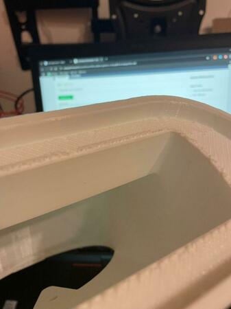

Stampa sfilacciata e profilo irregolare
si uso sempre strati adattivi -
ok la lettura è stata interessante, ti ringrazio. Per quanto riguarda invece quel bordo strano? ho visto che pare quasi fatto a gruppi di strati, lo vedi anche un po' come sfumatura su Cura. Questo prima non me l'ha mai fatto per cui potrebbe essere magari il modello stl un po' "strano".. ma sono supporti per barre rettificate, non paperette 😞 ahah
