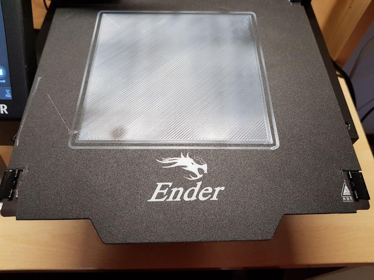

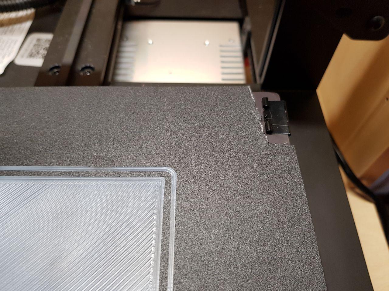

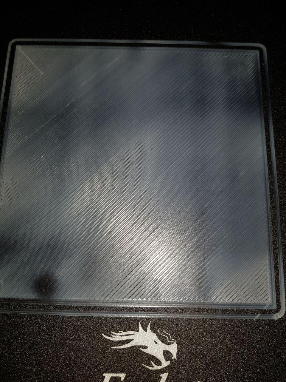

ecco le prove con il nuovo piano, alla fine ho deciso di usare il piano magnetico sopra il vetro e di tagliare i buchi per le mollette. purtroppo il taglio non mi è venuto bellissimo però funziona alla grande, il piano mi sembra ben calibrato anche se qualche piccola imperfezione dovuta a delle bollicine nel piano adesivo c'è ma sinceramente il risultato mi sembra tutto sommato molto buono. come riscaldamento provando con il dito si sente che passa un filo meno calore però dovrei provare con qualche termometro o pistola termica per sapere esattamente la differenza (a pelle penso siano 7/8 gradi) ps se hai dubbi o domande chiedi pure 😉 -

mi sembra una buona idea, al taglio non ci avevo pensato mi sa che opto per questa soluzione, ovvero base magnetica sopra il vetro con tagli per le mollette (non so se mi spiego) così unirei la comodità del piatto magnetico staccabile e la praticità del vetro che non si deforma: può andare come idea? ps sapresti linkarmi un piatto magnetico di buona qualità possibilmente su amazon? -

si, infatti sto cercando i fogli adesivi visto che, con il foglio magnetico avrei problemi con le mollettine che tengono il piatto in vetro -

Ciao a tutti, mentre staccavo una stampa mi si è forato il piatto adesivo della stampante (il vetro è intatto) e stavo cercando su amazon quale prendere per sostituirlo, ma non saprei quale scegliere, avevo puntato quello magnetico della ender 3 ma immagino che avrei problemi con le mollettine del vetro che andrebbero inevitabilmente sotto il piatto magnetico (non so se mi spiego) e quindi immagino di dover orizzontarmi su uno adesivo come questo (https://www.amazon.it/Superficie-Riscaldato-Piattaforme-Creality-stampanti/dp/B07PDB9CHF/ref=sr_1_5?__mk_it_IT=ÅMÅŽÕÑ&dchild=1&keywords=piano+adesivo+stampante+3d&qid=1592056771&sr=8-5) ma essendocene tante varietà e non essendo sicuro della qualità non saprei quale prendere, qualcuno riesce gentilmente ad indirizzarmi su un piano di buona fattura? possibilmente su amazon, Grazie 🙂 -
