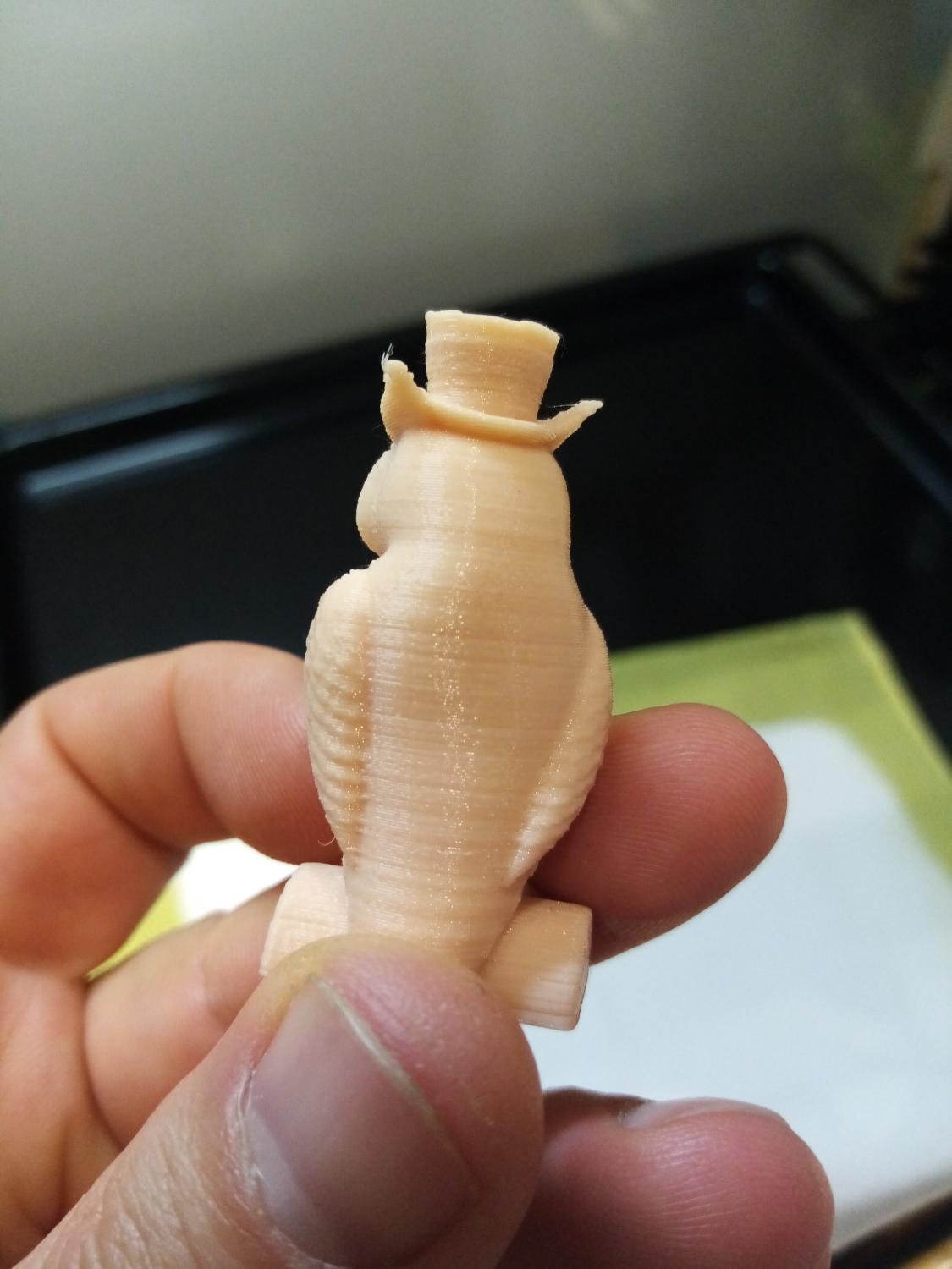

  3. Si,sono ben riprodotti,però nella parte posteriore risultano righettati. Invece non riesco a capire perché nel cubo la x e la y fanno quel difetto di riempimento che si vede in foto

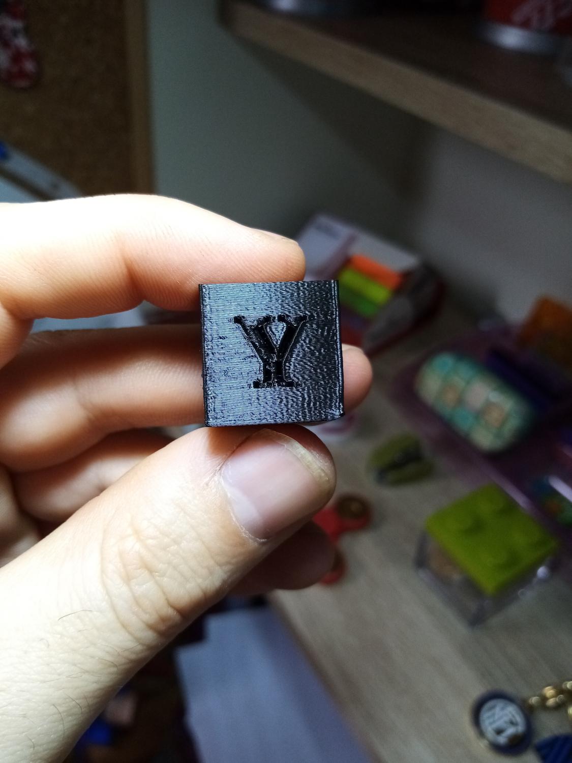

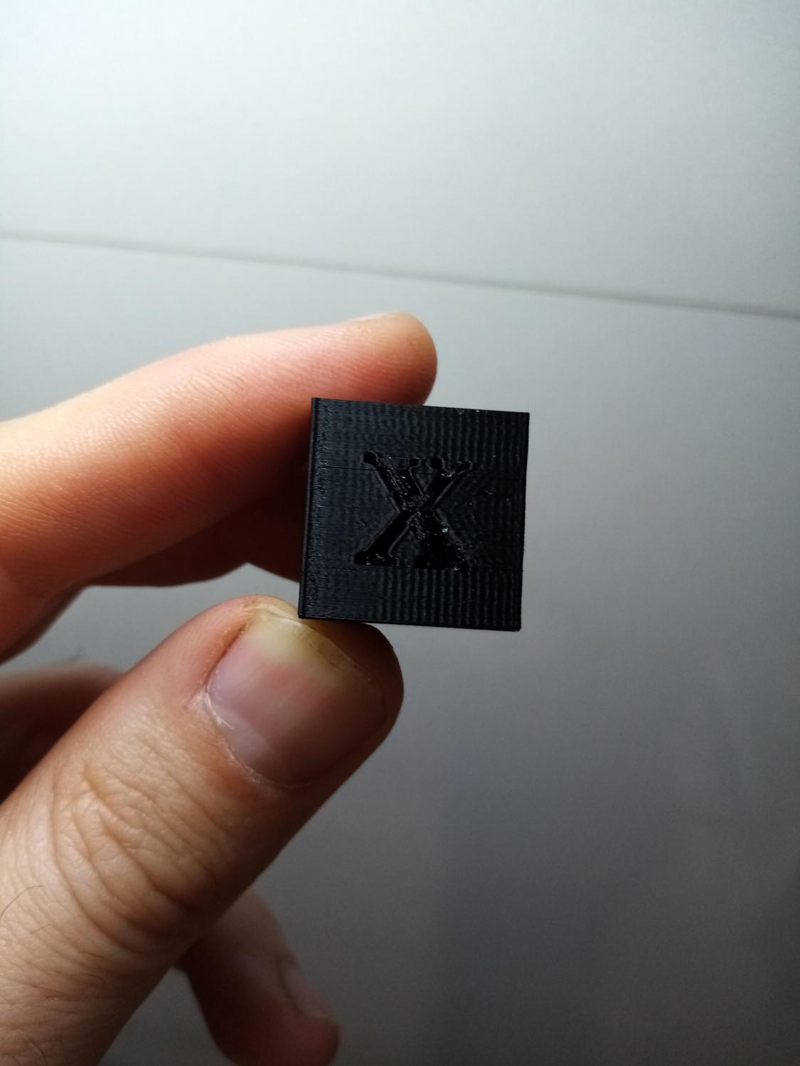

  4. Effettuato finalmente un test di stampa con il cubo. Le misure del cubo sono molto buone, difettano di un mezzo decimo, gli angoli sono lineari, la cosa però che ho notato è che le lettere x e y hanno gli interni parzialmente pieni mentre la z è perfetta
  5. Certamente appena posso proverò a stampare il cubo con un filamento di qualità. Sapreste dirmi se questo difetto ha un nome? Questa è la stampa vista di fronte

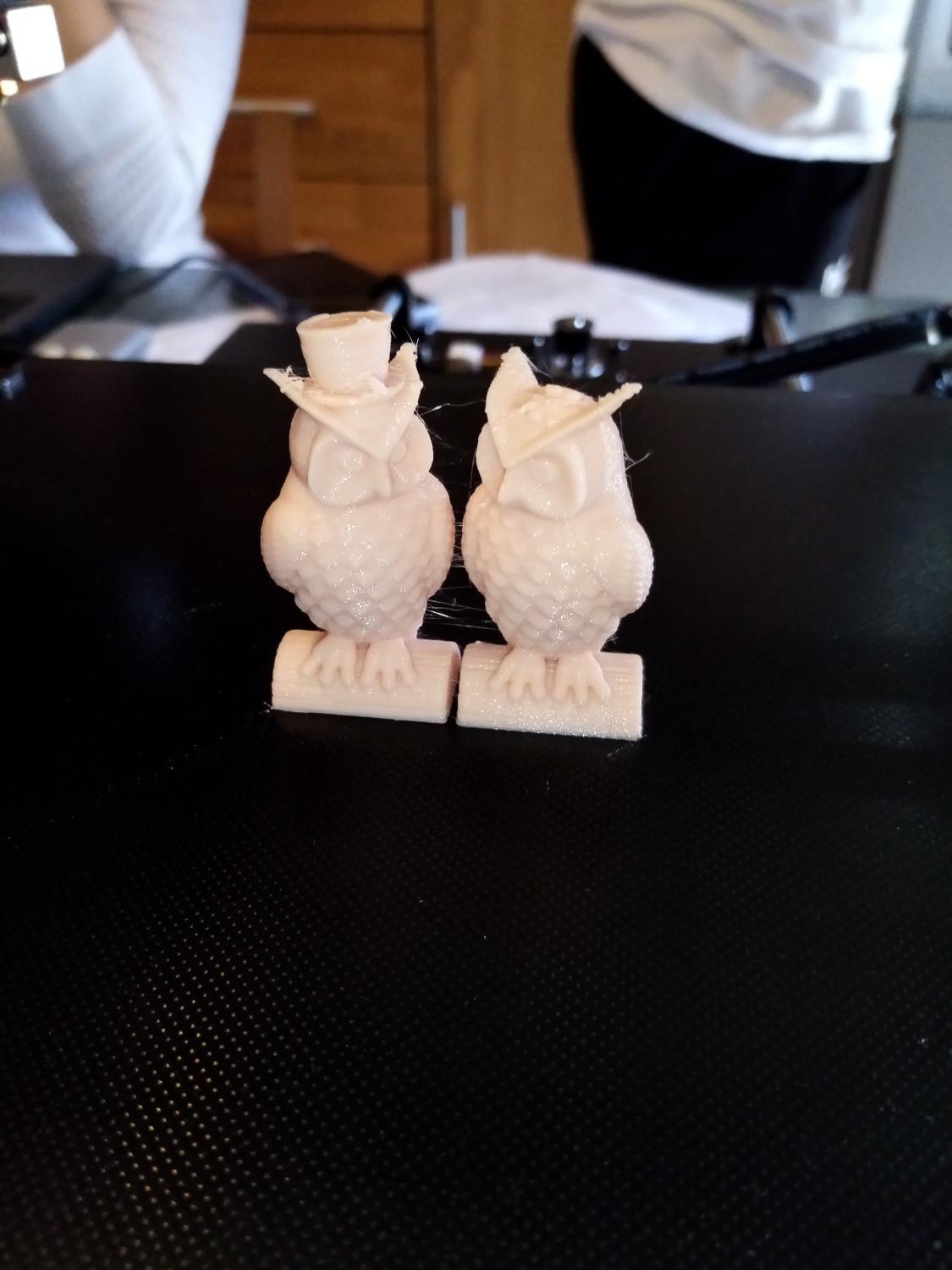

  6. Ciao a tutti, premetto che sono un neofita della stampa 3d.Ho acquistato una anycubic i3mega s,ho quindi effettuato una stampa (gufetti già inseriti nella sd in dotazione)utilizzando il pla che viene inviato con la stampante.La stampa mi sembra ben riprodotta, ma la superficie rimane ruvida al tatto e sono chiaramente visibili tutti i layer che sono stati depositati. Volevo sapere da voi se è normale o se dipende da qualcosa in particolare. Grazie anticipatamente
