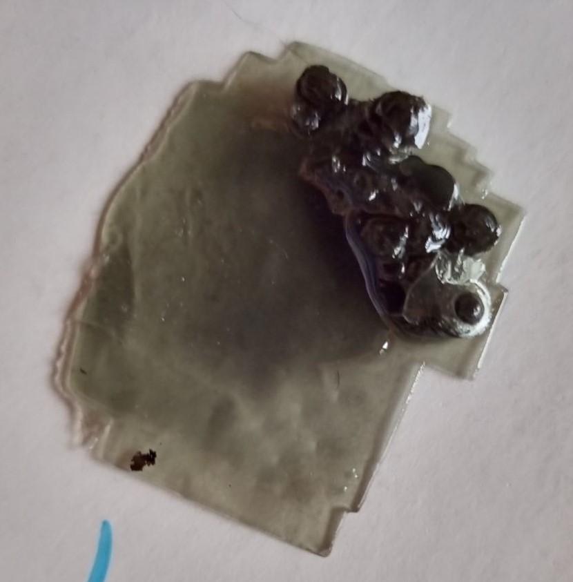

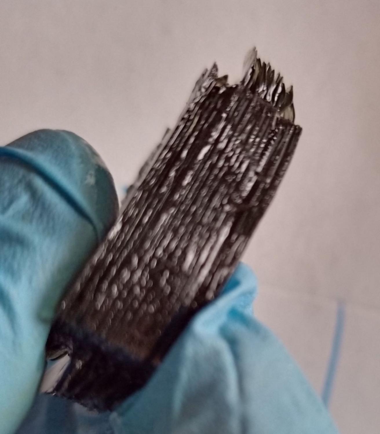

  2. Buonasera a tutti, oggi dopo aver messo un fep nuovo e ricalibrato il piatto, ho provato a fare un'altra stampa. La prima con i parametri di cui sopra ma il rusiltato è stato solamente un sottile strato attaccato al fep. Ho provato a cambiare l'exposure time portandolo a 10 s ed il bottom exposure time a 150 s. Mentre stampava sentivo dei rumori come se il fep fosse tirato e poi lasciato, ha durato circa 25 minuti poi ha smesso. Il risultato finale è stato quello mostrato nelle foto. Nella seconda foto si vede il residuo trovato attaccato al fep mentre nella prima foto il pezzo che era attaccato (saldamente) al piatto. Volendo ho anche altri 3 tipi di resina da provare ma sono dubbioso sui parametri da usare. Grazie.

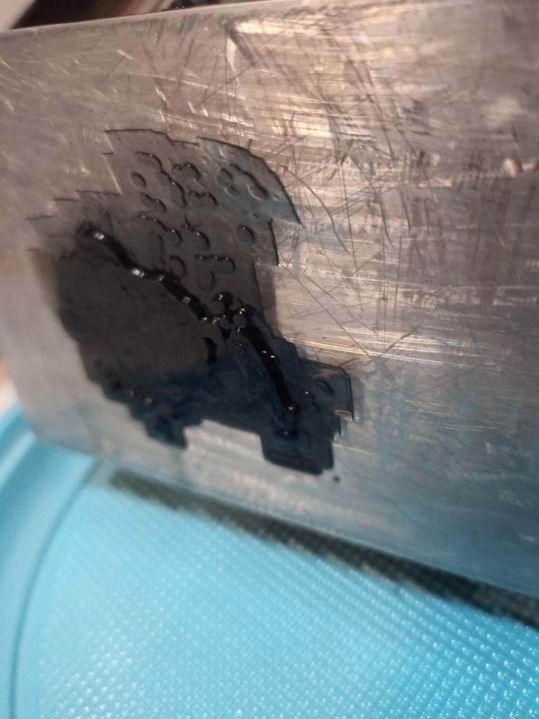

  3. Queste sono le foto. La base della stampa ha aderito quasi tutta al piatto tranne l'angolo in alto a dx. I supporti non sono stati stampati per nulla.

  5. Ed eccoci al primo problema con la stampante in resina, in pratica ho trovato un pezzo attaccato al piatto (la base dei supporti) e un altro attaccato al fep. Stampante: Wanhao D7 plus, slicer Chitubox, resina Anycubic black. Parametri usati: Altezza layer: 0,05 Layer iniziali: 8 Tempo di cura: 6 Tempo cura base: 90 Rirardo di cura :0 Ritardo cura base :0 Stacco base: 5 mm Distanza di stacco: 5 mm Velocità di stacco: 5 mm Velocità di stacco base: 5 mm Velocità retrazione: 150 Nella tabella che ho trovato ora nel forum nella sezione della Photon ho letto i valori per la resina Anycubic Black che sono: Altezza layer 0,05 Exposure time: 9 Off time: 2 Bottom exposure: 55 Bottom layer: 8 Secondo voi qual'è il settaggio migliore per questa resina ??? Dove ho sbagliato ? Grazie a tutti per l'eventuale aiuto.
