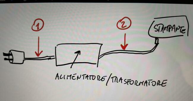

Ok, chiaro il discorso: alimento a 5 V continua dal Raspi, dall'altra parte posso mettere quello che voglio. Ecco, qui mi resta ancora il dubbio: capisco che se taglio in 1 tolgo corrente anche all'alimentatore al punto 2 solo alla stampante, ma non capisco perché se taglio in 1 spengo il raspi: lui ha il suo cavo di alimentazione e resta accesso pure se è staccato dalla stampante. Se non ci sono problemi metterei il relay al punto 1, meglio staccare tutto. Per la lampada ok, se il voltaggio è basso è uno spreco un relè così, ma dato che ho preso il doppio relè per avere compattezza, se funziona lo userò comunque. Grazie! -

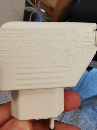

Ciao, mi sto studiando come collegare dei relè al Raspberry per accendere/spegnere la stampante e la luce dentro alla box della mia stampante. Ho letto qua e là varie cose, ma non sono riuscita a risolvere un paio di dubbi. I relè che ho preso, in base a vari tutorial che ho letto, sono questi : https://www.amazon.it/gp/product/B07GXC4FGP/ref=ppx_yo_dt_b_asin_image_o00_s00?ie=UTF8&psc=1 Ho capito come collegarli al Raspberry e come configurare il plugin che utilizzerò (OctoRelay), ma non ho capito in quale punto devo tagliare il filo elettrico della stampante che andrà nel relè : nell'immagine che allego ho segnato il punto 1 (a monte dell'alimentatore/trasformatore della mia Prusa Mini) e il punto 2, a valle. Devo tagliare nel punto 1 o nel punto 2? Ho il dubbio che il relè sia adatto solo alla corrente alternata, anche se ho visto esperimenti in cui viene collegato ad una semplice lampadina alimentata da una pila. In tal caso non potrei usarli per controllare i led dell'Ikea, dato che il trasformatore è collegato direttamente alla spina (vedere in foto). Grazie per chi può dissipare questo dubbio di natura elettrica Chiara

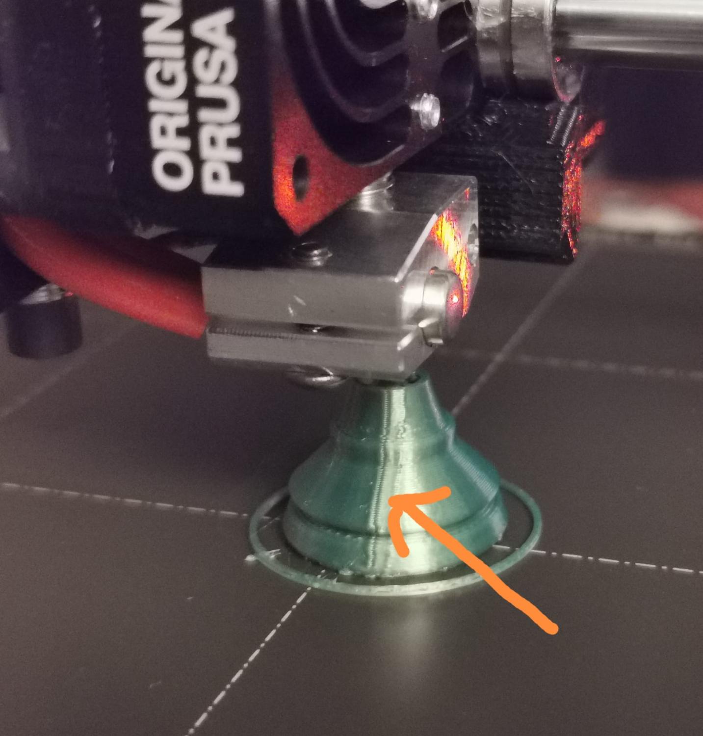

ciao, non scrivo da un bel po', ma ogni tanto vi seguo ancora! Torno a scrivere perché ho preso una nuova stampante, la Prusa Mini, sull'onda dell'entusiasmo dopo averla provata nella scuola in cui insegno. Chiedo un consiglio su come eliminare, se possibile, la fastidiosa scanalatura verticale che ho evidenziato in questo pezzo degli scacchi in fase di stampa (che forse ha un nome tecnico, che ora mi sfugge). Non è un problema della Mini, l'avevo già osservato con l'altra mia stampante, ma ora che ho fatto un salto di qualità con l'hardware (e pure con il software, Prusa Slicer mi piace un sacco!), vorrei iniziare a non accontentarmi più delle stampe e cercare soluzioni per migliorarle. Avete suggerimenti? Grazie! -
