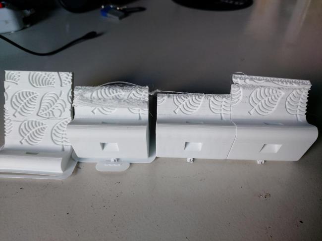

  3. Salve a tutti! Sono piuttosto novizio della stampa 3d, volevo il vostro parere su una questione. Ho scaricato da Thingiverse il file per una base per la switch, al mandarlo in stampa però, da un certo momento in poi sembra che l'estrusore estruda male. La stampa inizia ad essere mancante in certi punti, come da foto. Riprovando la stampa diverse volte, modificando alcuni parametri nel cura (come ad esempio lo spessore delle pareti o addensando il riempimento) non ho ottenuto nessun miglioramento. Ho provato per pura curiosità a stampare solo il "dorso" dell'oggetto, ed esso è riuscito intero, a meno di qualche punto in cui il poco materiale lo rende fragile. Qualche consiglio? Come anticipato nel titolo la mia stampante è una Anet ET4. È possibile che sia un problema di slicing o piuttosto un problema della macchina? Vi ringrazio anticipatamente per il vostro tempo.
  4. Ringrazio tutti tantissimo e mi scuso per la tarda risposta. È effettivamente bastato cambiare scheda SD. Non usare la SD che mi hanno mandato loro, e tutto ciò che mando in stampa viene correttamente recepito. La stampante mi da altri problemi che proverò a risolvere, e nel caso non ci riuscissi tornerò a chiedere qua. Vi ringrazio davvero tantissimo, siete stati diligentissimi 😄😄
