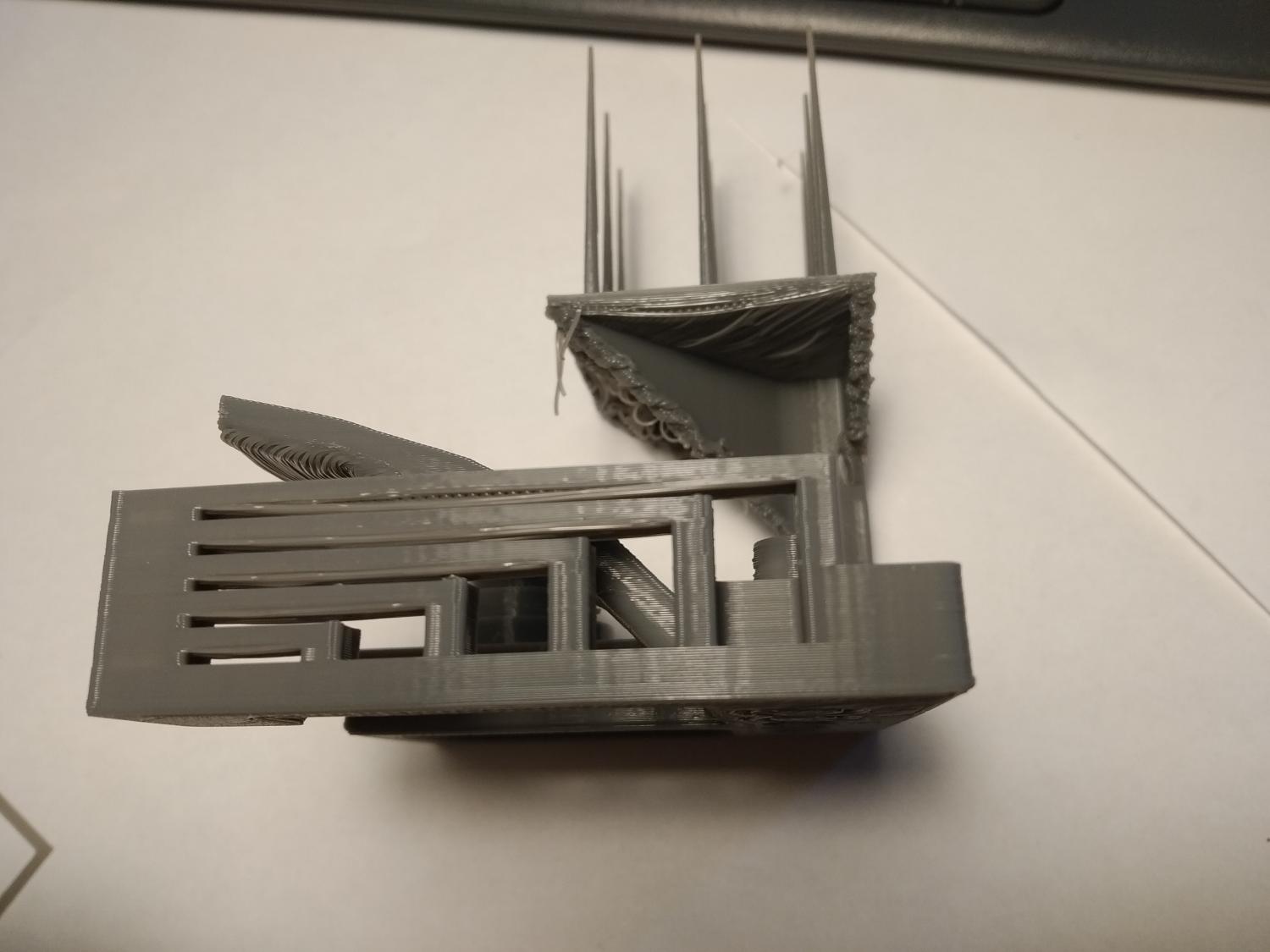

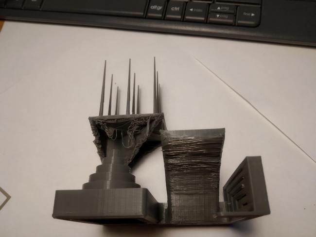

Dopo diverse prove e stampe sono riuscito ad ottenere questo risultato, non riesco a capire cosa impostare per evitare le "colate" in sospensione. In ogni caso sono molto soddisfatto delle piccole stampe che ho fatto fin'ora Il file di prova l'ho torvato su thingiverse e mi sembra sia molto completo https://www.thingiverse.com/thing:3158705 -

ho fatto qualche ricerca su thingiverse ed ho trovato diversi test da fare ora ho iniziato con 40mm/s e 3-8mm di ritrazione che sono più o meno le impostazioni consigliate di fabbrica (40mm/s e ritrazione compresa tra 4.5 ed 8mm) lo farò a 200°C dopo aver provato la temp-tower vi terrò aggiornati -

allora ho effettuato la calibrazione seguendo la guida del forum, sembra che ora l'ordine di scarto di inferiore al decimo di millimetro e con il calibro a mia disposizione penso sia inutile andare oltre Ora mi sto dedicando a fare qualche stampa di prova e sto avendo problemi vari con la "colatura" del filo dall'estrusore prima dell'inizio della stampa e durante la stampa Ho provato a cambiare il parametro della retrazione impostandolo a 6 mm e velocità 40mm/s ma continuo ad avere queste sbavature su la quasi totalità dei passaggi di stampa. Esiste qualche test dedicato (con il gocde predisposto) per effettuare in un'unica stampa diverse prove di retrazione? -
