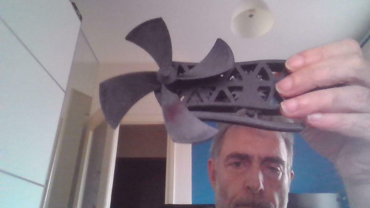

Ho stampato questo oggettino preso da Thingiverse in PETG. Nessun problema in fase di stampa, venuti tutti i pezzi (mi sembra siano 7) al primo colpo. La parte più incasinata è stato il montaggio. Funziona, se trattato con una certa delicatezza. L'autore consiglia, per utilizzarlo, di usare la colla per tenere insieme i vari pezzi. E' un semplice esercizio, nulla di che. Ma mi sono divertito. -

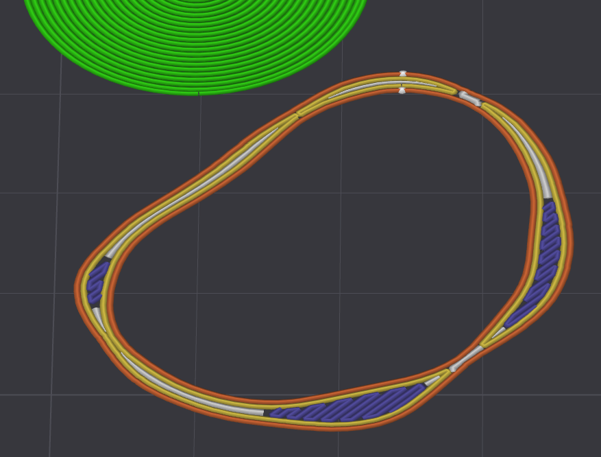

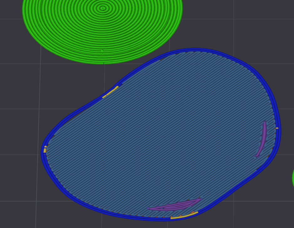

Ciao all, sono qui a porvi un problema. L'oggetto che sto stampando ha il primo layer che è unicamente il contorno, con il secondo che è invece pieno. Allego due immagini per spiegarmi meglio: Primo layer: Secondo layer: Ovviamente, il riempimento del secondo later "collassa" sul piatto, quindi viene malissimo e oltretutto rischia di bloccarmi la stampa al terzo layer. Stampo in PLA con interfaccia supporti in PETG, e mi è venuta in mente una possibile soluzione: riempire il "buco" nel materiale di supporto con uno strato di PETG, su cui dopo appoggerebbe il secondo strato in PLA. L'ipotesi è corretta? come faccio a obbligare Bambu Studio a farmi questo lavoro? -

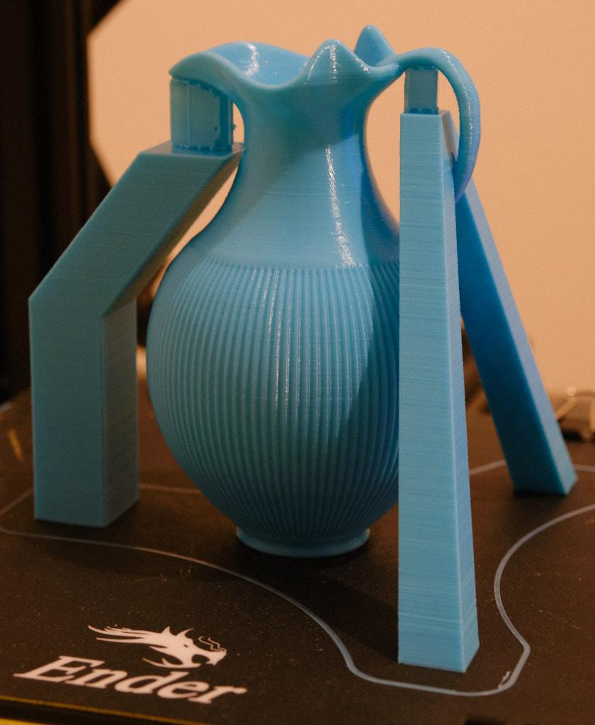

Nel frattempo ho ristampato il busto di Beethoven con la Bambu Lab A1 filamento PLA nuovo e interfaccia supporti in PETG. Ecco il risultato: Tempo di stampa: circa 8 ore. @Otto_969: ho stampato anche io dei modelli disegnandomi parte dei supporti: utile per esempio se stampi vasi che hanno il manico che si sviluppa verticalmente. Questo per esempio non c'era verso di creare dei supporti decenti, e allora mi sono inventato le tre travi angolate. Il modello risale a 4 anni fa, come slicer avevo Cura e sicuramente molte delle funzioni disponibili ora non c'erano. -

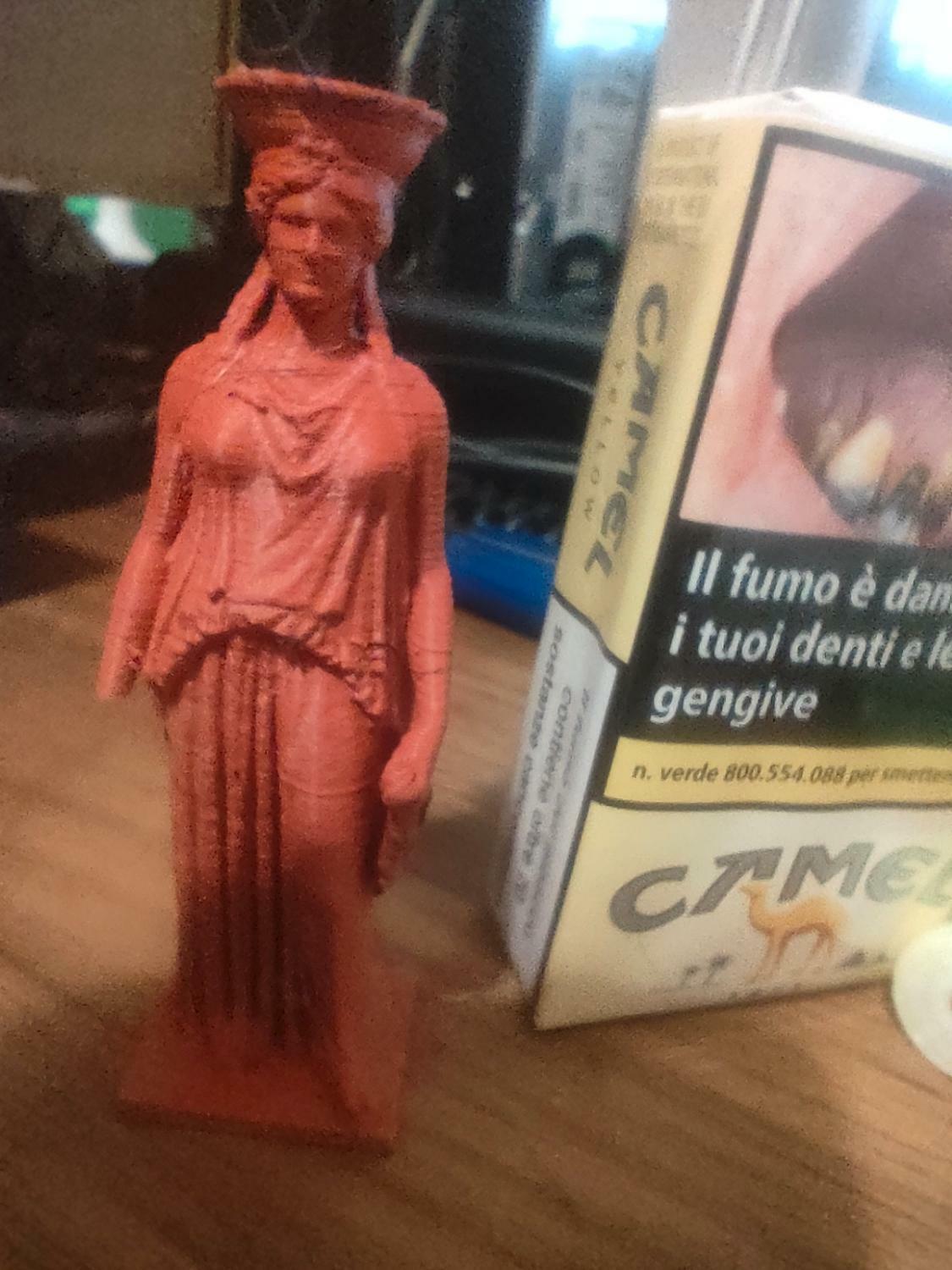

Sono d'accordo, e chiudiamola qui. Volevo dire che ho provato a stampare con la Bambu Lab A1 (che mi è arrivata ieri l'altro) una piccola riproduzione di una Cariatide greca, utilizzando PLA per l'oggetto e PETG per l'interfaccia del supporto. Con questo sistema in effetti i supporti sono molto più facilmente rimovibili. Più avanti provo a fare un modello più grande, che questi piccoli non mi danno soddisfazione. Solo che ho spezzato un braccio alla povera Cariatide in fase di rimozione del supporto, quindi butterò questa prova. Considerando che è solo il terzo modello che stampo (i primi due sono stati il classico Benchy in PLA e in PETG e un adattatore per poter usare rocchetti con foro grande nell'AMS), con un'accoppiata di fili che non conosco e non avendo modificato nulla delle impostazioni di base (a parte il supporto ad albero con base in PLA e interfaccia in PETG), sono soddisfatto (ogni scarrafone...). La velocità di quest'affare è stupefacente se stampi modelli usando un unico filamento. Se non è 5 volte più rapida della Ender 3, poco ci manca. Dati i tempi per il cambio di filo e il fatto che le interfacce erano molte, il vantaggio della velocità va sicuramente parecchio a perdersi: se ricordo bene quella totale per la Cariatide è stata di 3 ore e 40. Però riuscire a staccare i supporti facilmente è comodissimo e (IMHO, non si sa mai le critiche...) migliora alquanto la qualità. Dopo che ho finito di stampare il flauto di Pan monocromatico che sto facendo ora, provo a rifare il busto di Beethoven. Ah, i costi del filo che si usa per il supporto sono bassissimi, e penso che una bobina mi possa durare per decine di stampe. Sicuramente il più del consumo viene dallo spurgo (ma non ho soldi per una doppio estrusore e quelle a resina - ahimé, quanto sono boomer e inadatto a questo hobby - non mi piacciono...) Scusate la pessima qualità della foto, ma è sera e col telefono non ci so fare. -

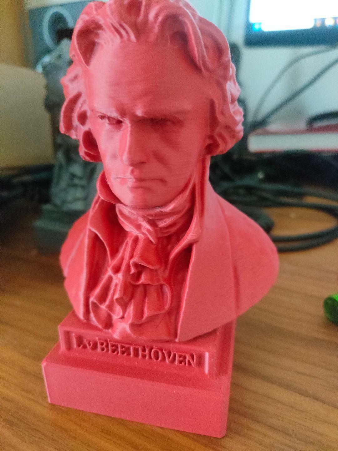

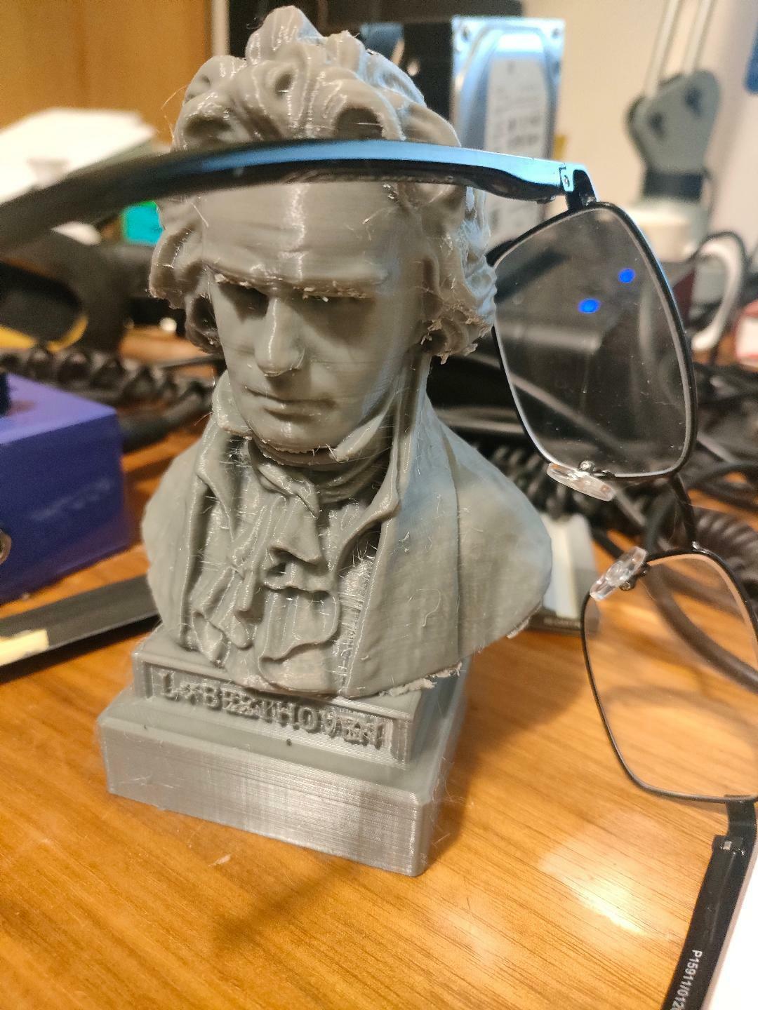

Grazie, già queste sono risposte. Il perché ho scelto un'altra stampante FDM mi sembra di averlo già spiegato. Aggiungo che non sono interessato a stampare miniature, ma soggetti di un formato più grande. Allego un esempio. Questo busto di Beethoven è stampato con la Ender 3, nozzle da 0,4 220 gradi, piatto 60, con Sunlu PLA+ (assolutamente inadatto, a posteriori, ma quello avevo). E' alto 14 cm, ho messo vicino gli occhiali per rendere conto delle dimensioni, ma la stampa finale vorrei farla almeno di 17. Ed è un busto, figure intere le faccio anche più alte. La qualità di stampa a queste dimensioni per me è più che soddisfacente. Il problema è stato proprio la rimozione dei supporti. Anche per un risultato così imperfetto (basta vedere le sopracciglia di Ludovico Van) ci avrò messo un 20 minuti buoni. Poi posso migliorare con la lima, ma vorrei qualcosa che mi garantisse meno sbattimento. Avevo già sentito la possibilità di usare il PETG come supporto, immagino solo sulle interfacce. Farò delle prove. So perfettamente che una doppio estrusore o una a resina (dimensioni a parte) per questo genere di oggetti sarebbe l'ideale, ma francamente a questo punto avrò già due stampanti, e non avendo budget né spazio illimitato, il mio obiettivo è raggiungere la massima qualità possibile con quello che ho.
