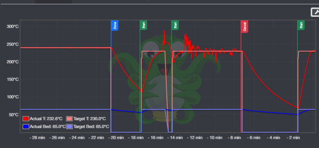

  10. La MAXTEMP da firmware è impostata a 265. Ma difatti il PETG lo stampo, come scritto sopra, a 235/240, è la prima volta che lo usavo e la prima cosa che ho fatto è stata la temp tower da 260 a 220 che però fa fatto quello che ho descritto sopra... E ora mi succede quanto sopra, mi va in errore, con questi picchi, tra una stampa e l'altra.
  11. Ciao, grazie per la risposta, ma come faccio a capire che il termistore nell'heatblock non sia rovinato? (il "PID dell'hotend", scusa l'ignoranza ma non so cosa sia e/o come si faccia... 😕 ) PS: nel mio caso il problema E' SISTEMATICO, una stampa OK, la seconda KO, una si e uno no praticamente.
  12. Ciao a tutti, mi aiutare a capire cosa può essere che fa succedere questo alle temperature? Praticamente, l'antefatto è quello descritto qui: Sintetizzo ho iniziato a stampare PETG. Il primo tentativo è stata una temp tower che doveva partire da 260 gradi e scendere fino a 220, dico "doveva" perchè è iniziato ad uscire fumo dall'hotend e si è bloccata (è descritto nel post linkato sopra). Ora sono riuscito a stampare con temp fino a 240° ma succede che tra una stampa e l'altra mi vada in errore. Esempio: - lancio una stampa a 230/235 o 240°, la stampa va a buon fine. - il tempo di staccare il pezzo dal piatto... - lancio un'altra stampa, la stessa di prima - la stampare va in errore e si riavvia (Error:MAXTEMP triggered, system stopped! Heater_ID...) - octoprint si disconnette - mi riconnetto rilancio la stampa e parte. Da questo flusso la novità è che oggi ho notato questi picchi che salgono fino a 280/285° e che quindi potrebbero effettivamente creare il problema ma mi chiedo... perchè ci sono questi picchi? Per completezza, prima che provassi il PETG in 3 anni di PLA mai successo.
  13. Credo che lo script che ho nello slicer... lo faccia già? Ho questo: ... M104 S210 M140 S{material_bed_temperature_layer_0} ; set bed temp G92 E0 M109 S{material_print_temperature_layer_0} ; wait for extruder temp M107 ...
  14. La cosa strana che mi sta facendo è che una stampa parte... arriva a completamento. Lancio la seconda stampa (stesso GCODE) va in errore... mi si disconnette octoprint. Aspetto un attimo, riconnetto e riparte. Quindi si... da l'impressione che qualcosa vada in protezione... Come posso fare per far riscaldare prima il piatto e poi l'hotend?
