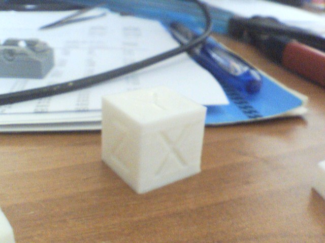

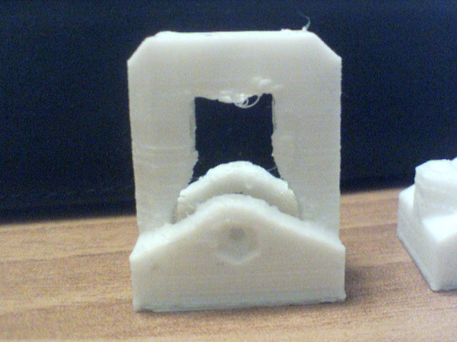

  2. Sono anche a piedi col telefono, ho il mulettino che senza sd non scatta neanche una foto e sto usando la webcam per farle, non il massimo purtroppo. La Bq è quella della Whitbox, sono spagnoli e hanno messo fuori il nuovo kit Hephestos 2 con un sacco di migliorie, oltre ad un piatto inteligente con 3 viti invece di 4. Una modifica che prima o poi vorrò fare alla mia, se riesco a rimetterla in moto come si deve, a costo di disegnare e tagliare al laser un nuovo supporto per il piatto. Il dubbio più grande è che ci sia qualcosa nel modello, perché altre cose, non necessariamente semplici, un po' a cucci e spintoni le fa, quello non ne vuole proprio sapere. A freddo mi viene da dire che quel punto dove inzia la sede per il dado sia piuttosto piccola, e deve depositare pochissimo materiale, il noozle magari di suo è vicino al pezzo e mentre stende quel goccino di pla si tira dietro tutto il resto, appiattendo gli strati precedenti perdendoli, motivo per cui quelli successivi, dove lo spessore torna normale, li perde, come se fosse salito troppo. Perché dal cubo di prova X e Y sono fuori di appena 3 decimi, Z di poco più di 1, quasi perfetto. Non mi viene in mente altro al momento, visto che subito dopo ho stampato dei pezzi modificati per fermare la vite di Z, e li ha fatti, seppure con qualche ondina sui bordi verticali ma credo dovuti proprio al tensore che mi sta abbandonando. Potrei provare a mandarlo in stampa a temperatura e velocità molto basse, dovrebbe limitare le sbavature in quel punto, e al limite rialzare passato quell'ostacolo. Altrimenti devo farmelo stampare da qualcuno, ma non ho nessuno in zona o entro km ragionevoli. Non vorrei trovarmi a piedi nel mezzo di una stampa. Sennò mi cerco dei pezzi modificati e cambio tutto. Domani provo a fare qualche foto più decente se riesco, perché siamo al limite della barzelletta ormai.

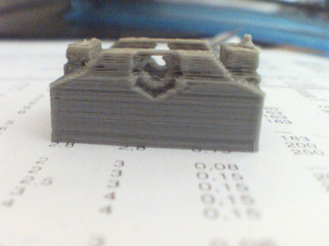

  3. Piccolo aggiornamento, ho riprovato a lanciare il solito pezzo, con un'altra bobina, abbassando la temperatura a 210 e la velocità a 40, al solito punto, dove inzia la sede del dado, spalma gli strati, tra gli 8 e i 10mm, dopo è come se avesse ripreso gli strati che aveva perso prima e invece di stendere gli strati li deposita essendosi alzato troppo. Fino al dado si vedono gli strati ben distesi, poi c'é lo schiacciamento, e infine l'altezza sballata. La cosa bella? Ieri ho stampato un cubo di prova fatto al volo in 3D Studio, 20x20x20, ed è uscito perfetto. Appena 3 decimi di difetto sui tre assi, ma nessuna sbavatura o segni di nota. Una buona stampa. Subito dopo ho fatto ripartire il tensore con le stesse impostazioni del cubo, e come volevasi dimostrare il solito macello intorno agli 8mm. Non può essere qualcosa di meccanico, il cubo avrebbe dovuto rovinarsi nello stesso punto essendo ben più alto. A 'sto punto mi domando in Bq come l'hanno stampata questa Hephestos, perché i pezzi sono gli orginali forniti sul loro sito.

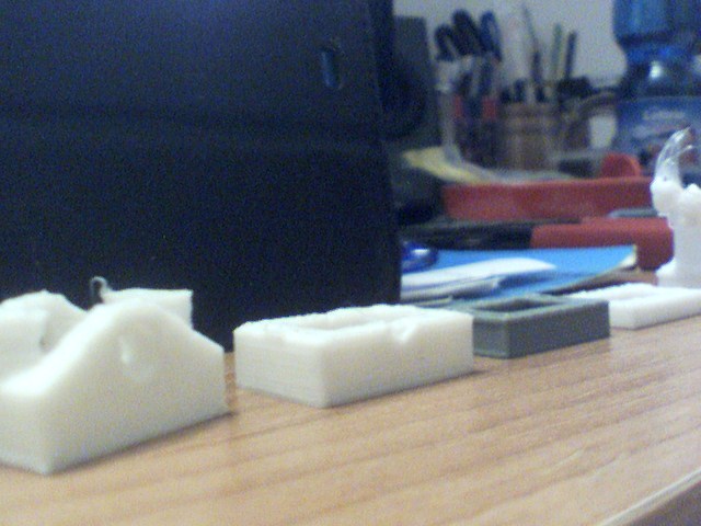

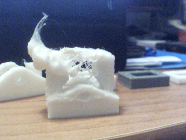

  5. Ok mi sta ufficialmente prendendo in giro. Ho stampato un cubo di prova 20x20x20, perfetto, non un salto, non una strisciata, bordi puliti e buona tolleranza finale su tutti e tre gli assi. Ho rimesso in stampa, con le stesse impostazioni del cubo 200°, 40 velocità, 0,2, infill 20, il pezzo di cui ho disperato bisognio e alla solita altezza ha iniziato a strisciare e rovinare la stampa, come gli altri 5 che ho fermato oggi, tutti e 5 con diverse impostazioni e diversi filamenti. L'ultima volta in cui sono riuscito a stampare qualcosa fino alla fine, e il pezzo di cui ho bisogno. Quello che sto ottenendo da giorni, sempre su cose di cui ho bisogno e quasi sempre sulla stessa altezza. Lo si nota sul pezzo grigio, quello scalino dove il bordo si allarga, fino a quel punto gli strati sono perfetti, dopo il macello. E quello che succede se decido di lasciarla proseguire. Non importa cosa io imposti, quel pezzo, e tutti gli altri urgenti di cui ho bisogno, non li stampa, oggetti a caso di cui non mi importa nulla li stampa senza nessun problema con una qualità mai vista. Se non consumassi inutilmente materiale e tempo manderei in stampa 20 cubi sul piatto solo per vederla farli tutti e 20 senza intoppi. Non so davvero più dove picchiare la testa.

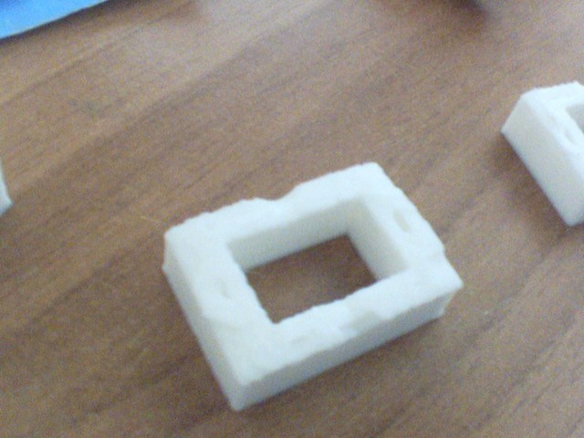

  6. Nessun consiglio? Sono all'odio, ora non riesco a stampare nessun pezzo, quale che sia il filamento, le impostazioni o quante volte livello il piano, dopo qualche strato si trascina sullo stampato. Non riesco a farmi nessuna modifica perché non riesco a stamparle, anche i pezzi più semplici, fa bene i primi strati fino a 2 o 3 mm, poi sembra che Z non salga come deve e letteralmente l'estrusore affonda negli strati già stampati. Troppo spesso a fine stampa o quando interrompo, invece di salire il motore di sx si blocca e non gira, devo sfiorarlo per rimetterlo in moto, ma la barra filettata è pulita e non c'é niente in mezzo, se la muovo dai comandi non fà una piega, sale e scende per tutta la lunghezza senza intoppi, solo quando finisce o interrompe una stampa sembra bloccarsi. Non vorrei trovarmi con un costoso soprammobile utile solo a prendere polvere.
  7. Ciao a tutti, avrei un paio di domande, una tecnica e una più per curiosità. Come credo altri, ho sempre il problema del livellamento del piano, avviene regolarmente, regolo le viti negli angoli, e al centro invece tocca l'estrusore senza lascaire passare il foglio, come se il piano fosse convesso. Ho un po' truccato la cosa per ovviare, visto che molto raramente mi capita di stampare oltre il centro, usando un foglio piegato a metà, così che al centro ho l'altezza giusta di un foglio. Però so che non è una soluzione ma un rimandare. Il problema è questo, ultimamente, e quasi sempre sugli stessi files, intorno al mm 1 di Z gratta e si trascina sullo stampato, otturandosi e buttando fuori poco materiale, creando ovviamente uno schifo. Ho il sospetto che le viti del piatto si allentino con le vibrazioni, visto che i modelli sono 4 spille ed occupano buona parte del piano, facendolo muovere parecchio. La stessa spilla singola la stampa senza troppi problemi, ogni tanto c'é il filo che scatta nell'estrusore, ma è casuale per lo più, però riesco grosso modo a completare le stampe e con una buona qualità. A strati di 0.2 mm, 210° di temperatura col pla BQ e 50 di velocità. A 200° si ottura o fatica a prendere il filo, a 215° inzia a sbavare nei bordi. Ho da sempre avuto il sospetto che il piatto in vetro o il sotto in plastica non fossero perfettamente dritti, ma non saprei come controllarlo. Ho già sotituito le molle con altre coniche, cambiato le viti e avvitate verso l'alto con dei dadi autobloccanti sopra che regolo con una chiavetta. Al limite provo con dei contro dadi sopra a quelli esistenti, così non dovrebbero mollarsi con le vibrazioni. Altrimenti non saprei cosa potrebbe essere, me lo fa con quei files in particolare, 4 spille tonde grandi intorno ai 6 cm di diametro e 3 mm di altezza. E a proposito del livellamento, l'estrusore ha preso a spostarsi di qualche cm verso destra invece di stare sugli angoli, si regola in maniera corretta contro gli end stop prima di partire, quando va verso il primo angolo in alto a sinistra si sposta anche verso destra, e a destra è quasi sul bordo del vetro. Ha cominciato da sola senza che abbia toccato niente, stavo livellando il piano, ne avevo fatti un paio e al successivo ha cominciato a spostarsi. La curiosità invece è, in relazione ai problemi del piatto, se tolgo il sotto piano in plastica e mi faccio tagliare e forare negli angoli un nuovo vetro, posso usarlo direttamente senza l'altro sotto? Dovrei eliminare possibili deformazioni date da un oggetto, anche di poco storto, sottostante, oltre ad eliminarmi le tremende mollette che riescono ad essere sempre in mezzo.
