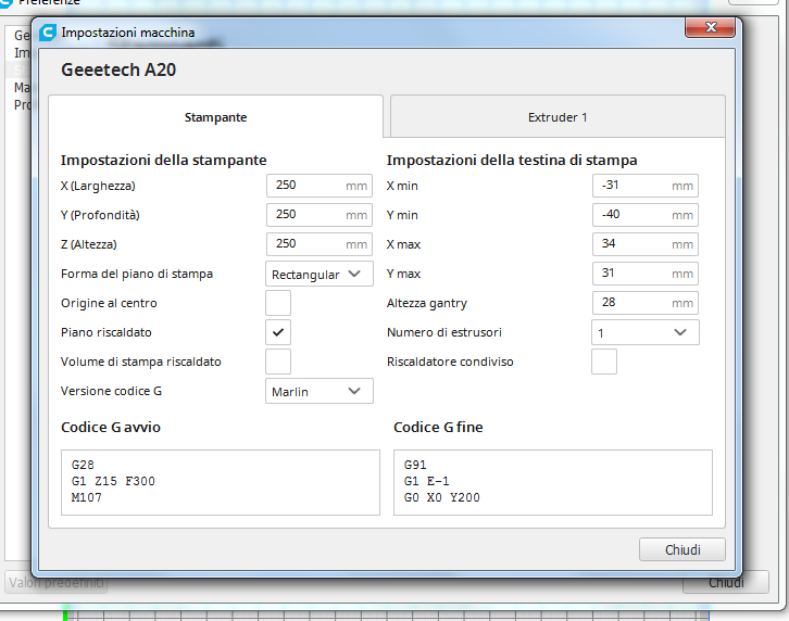

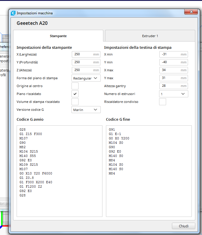

  4. grazie infinite. ne G-code che mi esce, già ci sono i miei settaggi scritti prima del codice di avvio, quindi probabile che basti eliminare questi. oggi provo. cavolo è lo stesso linguaggio ISO che utilizza il mio tornio CNC.... mi mancano da conoscere i vari codici M specifici per questa macchinetta, ma ora ho capito molto! grazie!

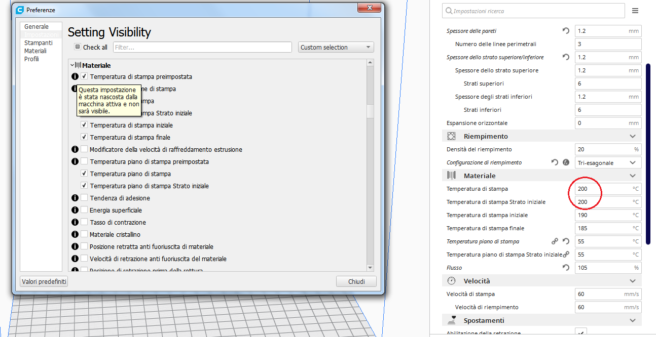

  5. ustia.... ho visto ora! dici che posso cancellare direttamente da qui i blocchi M104 S215 M140 S55 ? L'M109 cosa stà a indicare?

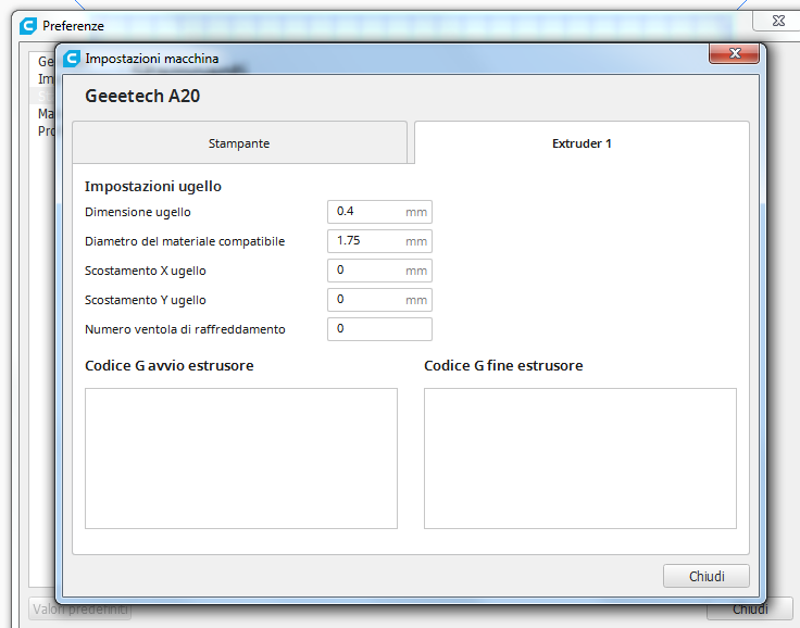

  6. sono entrato in gestione macchina, ma non trovo alcun settaggio per le temperature di estrusione... anche cambiando i vari profili di stampa (fine, normal, draft...) non mi risolve la cosa
  7. non sono ancora pratico, dove posso trovarlo?

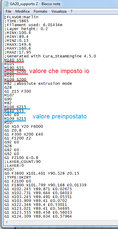

  8. ecco quello che ho visto sul gcode e quello che mi dice Cura per l'impostazione che non riesco a cambiare
  9. caspita.. ho visto ora che al blocco 4 il valore della temperatura me lo imposta come voglio io... al blocco 13 lo mette a 215°! su cura questa voce non mi permette di correggerla....
