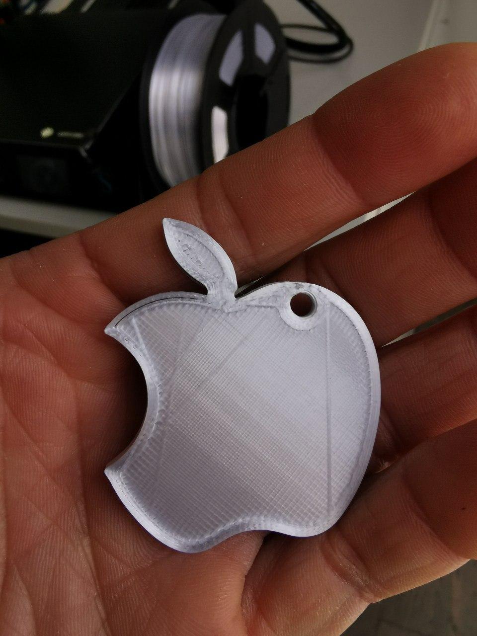

  4. guarda come e' venuto a questo maker.. e' vero che l'ha stampato a +350% ma sulle parti color metallo a rimuovere gli eccessi si ottiene si una superficie liscia, ma con sempre la macchia. Quindi qui non c'e' stata post produzione. ha usato una CR-10 S quindi meno materiale.. ha senso in effetti. Provo grazie.

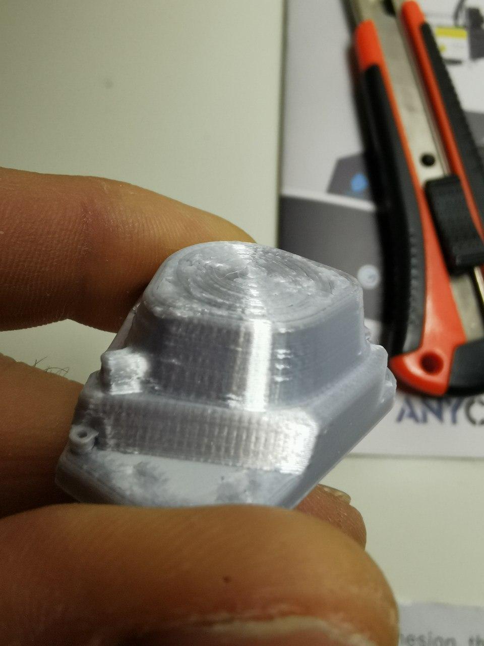

  5. Questo pezzo, la cover anteriore di un modellino motore Harley, non presenta la cucitura. Non so se e' per la forma, comunque sembra meglio. Restano sempre quelle piccole escrescenze che rovinano un po l'effetto argentato.. Vedo su Thingiverse pezzi puliti che sono stupendi! Forse cambiare slicer?

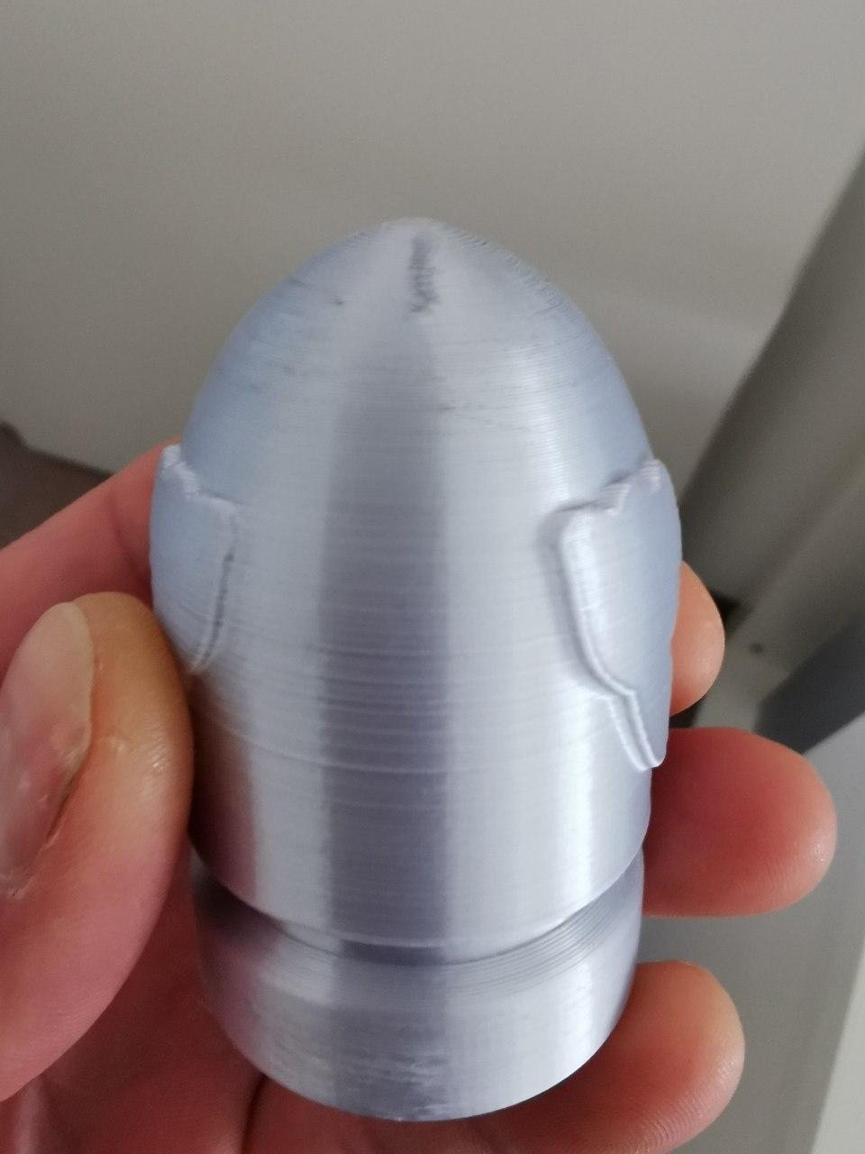

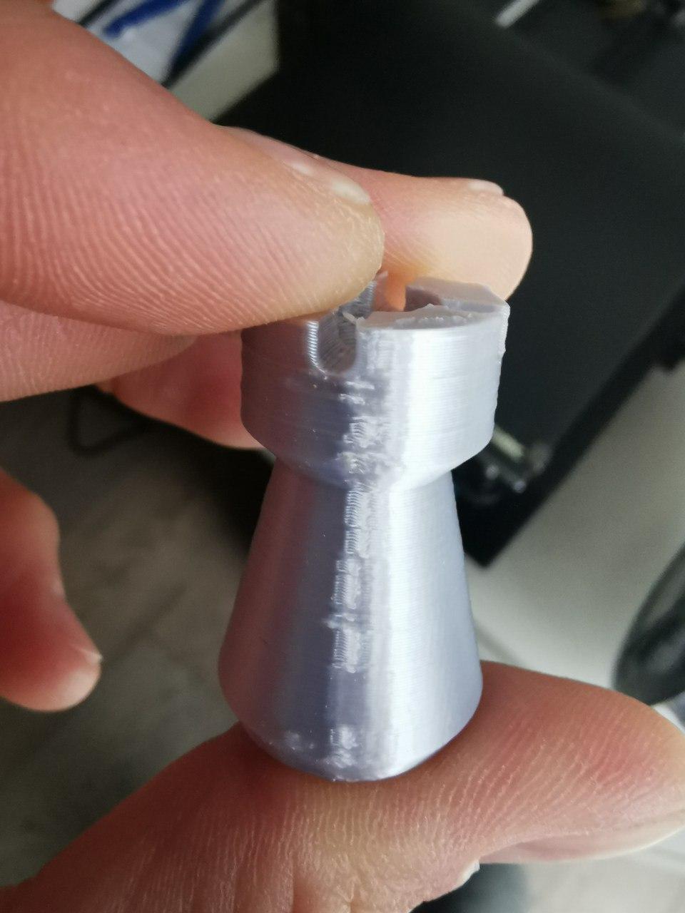

  6. ho provato a impostare il Casuale ed ora sono in stampa.. incrocio le dita! 🙂

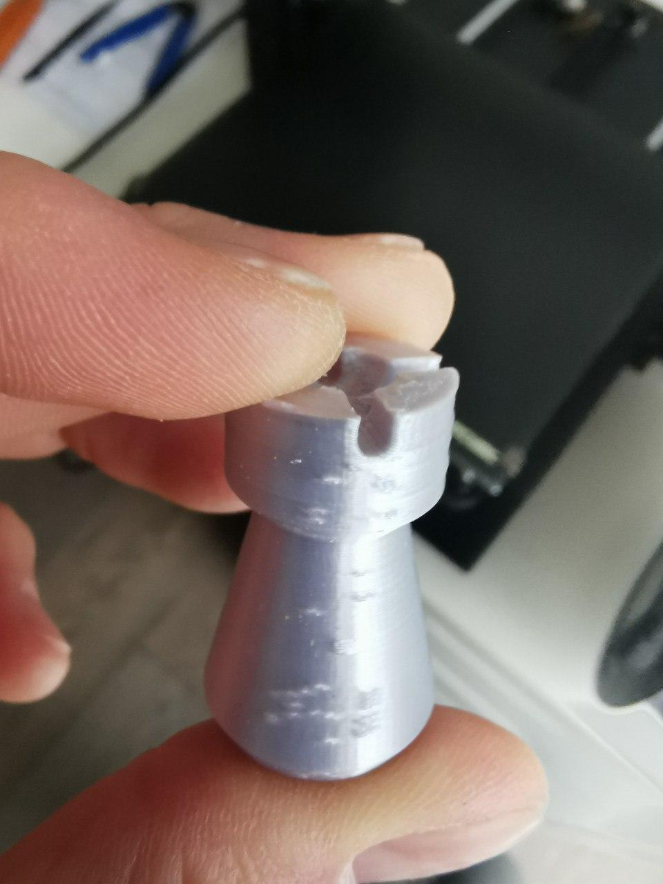

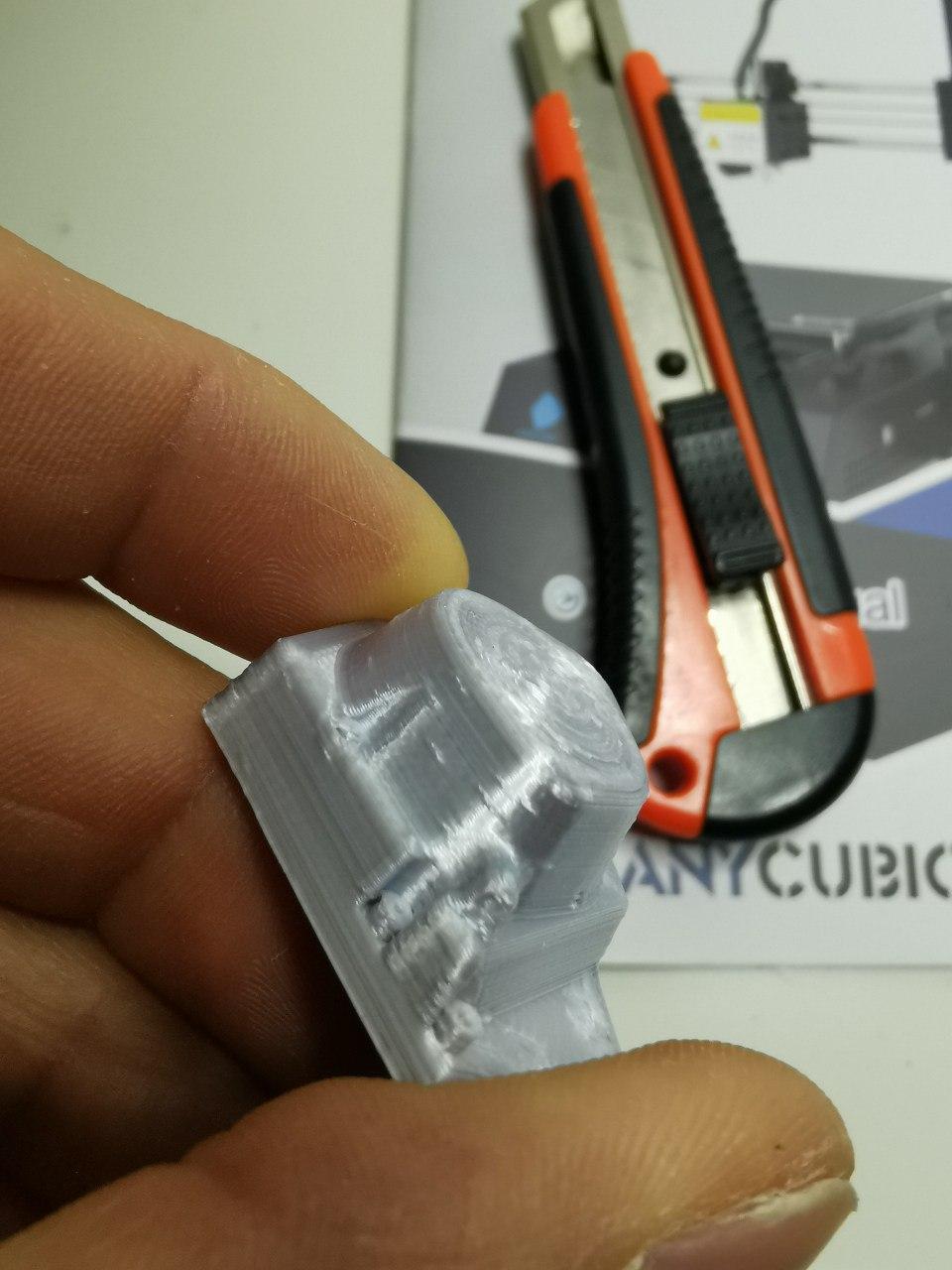

  7. Pero' non sono uniformi. Alcuni oggetti piu' larghi hanno zone pulite.. se fosse una caratteristica intrinseca del movimento sarebbe continuativa. Vedi le foto, il robottino le ha sul viso, collo.. poi pulito al centro e poi sulla parte bassa del busto e stand di nuovo segni. Il proiettile qualche micro irregolarita' sulla base ma poi pulito fin quasi sulla punta dove ricomincia.. 😞 Poi resta la questione che dal lato opposto ci sono alcune bolle sparpagliate.

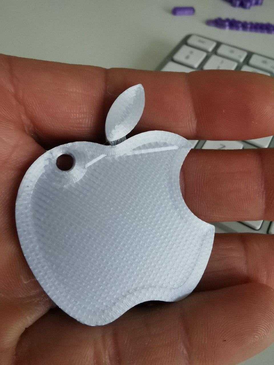

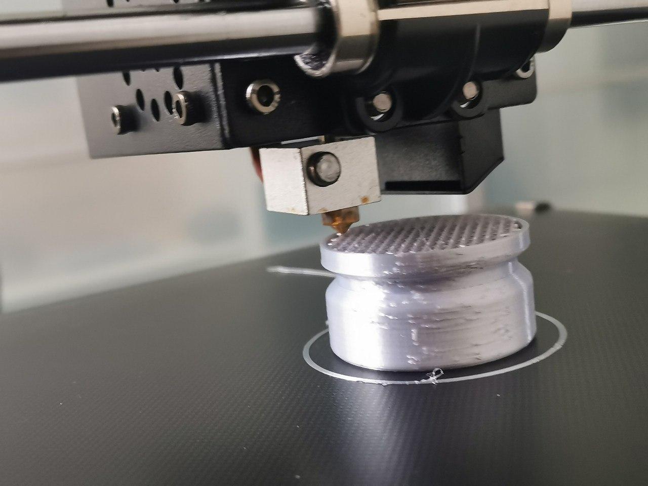

  8. Questa stampa mi soddisfa sia per la qualita' che per la resa del colore (seta argento). Pero' mi chiedo se esiste una impostazione per evitare le inestetiche righe che si formano quando la macchina si sposta da una zona ad un'altra.

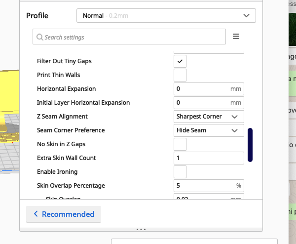

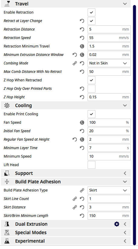

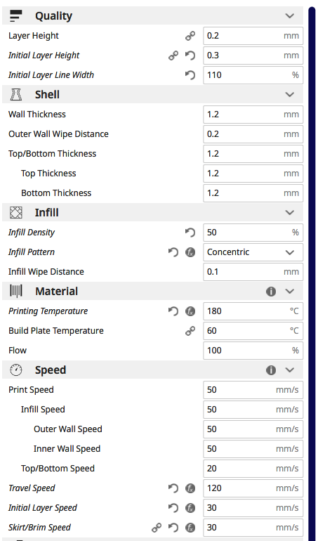

  9. Si verificano quasi esclusivamente quando stampo oggetti di forma cilindrica. E sempre nella stessa zona. Allego alcune immagini per chiarezza. La parte dove fa una specie di cordone verticale e' dove la macchina, credo, salga di livello.. lasciando un'eccesso di materiale. All'opposto ne fa un po' sparsi e sopratutto nella parte bassa. Su oggetti piu' alti tende a smettere man mano che sale, solo quando l'oggetto diventa tondo sulla cima (tipo una palla di proiettile 9 mm) si ripresenta il cordone. Ho provato vari settaggi con Cura ma cambia poco, forse peggiora. E' un peccato perche' nelle parti dove non si formano difetti la finitura e' davvero buonissima. Ciao. F Qui allegati le impostaizoni in Cura. Ciao F
