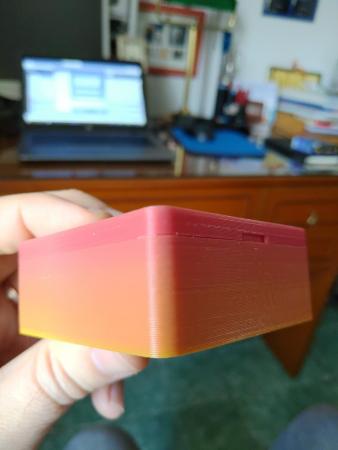

	  Dimensioni di stampa erratedarkval78 ha risposto a darkval78 nella discussione Problemi generici o di qualità di stampa
	  Dimensioni di stampa erratedarkval78 ha risposto a darkval78 nella discussione Problemi generici o di qualità di stampa In realtà tutto il contrario, con la scatolina avevo impostato come velocità massima 30mm/s mentre con il tuo pezzo ho messo 50... 🙄

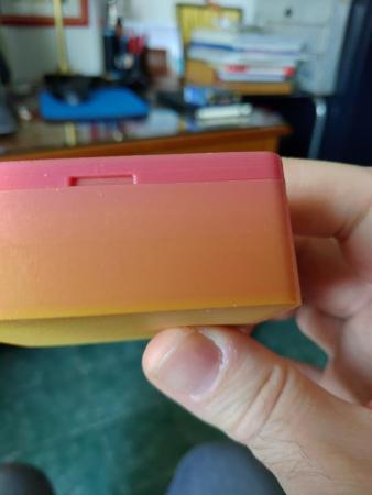

	  Dimensioni di stampa erratedarkval78 ha risposto a darkval78 nella discussione Problemi generici o di qualità di stampa Ciao, Eccomi con i risultati della stampa col modello che mi hai linkato: X: 80.01, Y:80.01, Z:79.97 A questo punto non capisco perché su un modello quadrato le dimensioni non sono le stesse 🤔
	  Dimensioni di stampa erratedarkval78 ha risposto a darkval78 nella discussione Problemi generici o di qualità di stampa Bhè, finché stiamo a +/- 0.1mm mi può anche star bene, ma 0.8 di differenza tra le due assi (+0.4 da una parte e -0.4 dall'altra)i sembra eccessivo no? Cmq grazie vado subito a dare un'occhiata alle guide.
	  Dimensioni di stampa erratedarkval78 ha risposto a darkval78 nella discussione Problemi generici o di qualità di stampa ...quindi è un peoblema di calibrazione come sospettavo giusto?
	  Dimensioni di stampa erratedarkval78 ha pubblicato una discussione in Problemi generici o di qualità di stampa Ciao,.come promesso torno a rompere le scatole con le mie domamde da profano: Ho stampato una scatolina disegnata da me con fusion 360 di dimensioni 64x64 ma a fine stampa, misurando con un calibro il risultato è stato di 64,4x63,6 mentre l'altezza risulta precisa al decimo di millimetro. Come posso sistemare questo problema? L'avevo già riscontrato anche con altre stampe quindi non è una cosa legata al modello che stampo ma proprio ad un problema della stampante (almeno credo...). Se fosse un problema di calibrazione delle assi x-y mi potete linkate cortesemente delle guide di calibrazione per la Kossel plus? Grazie 😅
