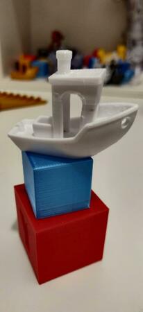

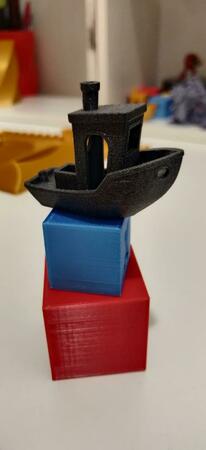

  3. Ottimo , finalmente abbiamo raggiunto l'obbiettivo ahahah Riprova a stampare il pezzo con la parte piatta che aderisce al piatto, verrà sicuramente meglio ! https://www.stampa3d-forum.it/guida-stampa-3d/guida/ Guarda a questo link , troverai una guida introduttiva , poi potresti guardare la sezione "Guide" del forum , potresti trovare qualcosa di utile .. Ti segnalo inoltre il canale YouTube di Help3d , dove troverai parecchi contenuti a riguardo ! Ci sono anche altri canali YT Italiani e non dove potrai studiare e non poco ! Comunque ora la qualità del cubo rispetto alla prima foto che hai postato mi sembra infinitamente meglio ! Le dimensioni ci sono? Hai misurato tutti i lati con il calibro ? Che dice ? Se non ce l'hai compralo QUI , testato con blocchetti jhonson e funziona bene Ti consiglio di acquistare una bobina di PLA comunque per iniziare , che il petg è un Pochettino rognoso per iniziare 🙂

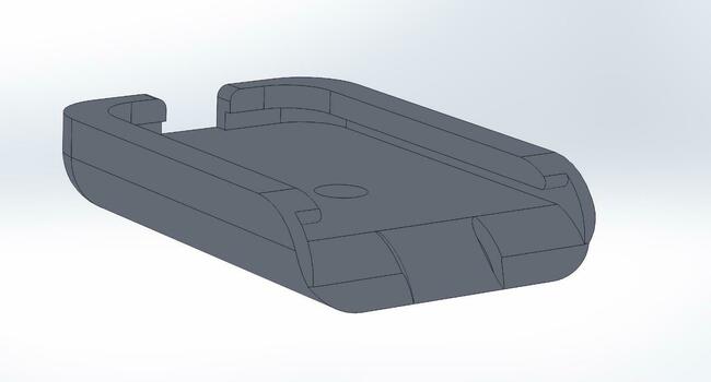

  7. No allora così ci confondiamo e basta... O mi fai fare le modifiche sempre riferendosi allo stesso lato , oppure così ti faccio sprecare materiale e basta .. Allora da ora in poi ci riferiamo sempre dal lato aperto del pezzo , anche perché non saprei a cosa ti riferisci quando dici "dalla base" ahahahah Comunque , il primo pezzo te l'ho quotato a 16mm dal lato aperto come descrivi tu nel post iniziale, il secondo l'ho abbassato a 13.2 mm ma anche questo non andava bene e l'ultimo a 18.8 ... Nessuno dei 3 però mi dici che non va bene ... Sono in confusione ahahahahahah Piccolo appunto sulla orientamento del pezzo in stampa: la parte cava direzionala verso l'alto come gli sceen che ti ho mandato qui nel post, altrimenti obblighi lo slicer a generare supporti che in realtà non servono. se metti la parte piatta sul piatto ! Così i supporti devi farli solo per le alette del pezzo .. e fai altre foto così non si vede nulla ! Rientro a casa alle 17 da lavoro , poi vediamo meglio che fare 😄 Hai fatto poi i test che ti dicevo ? Cubo e temperatura ? Beh la temperatura dei materiali tutte le macchine devono gestirla , e ogni stampante a modo suo .. che sia una cartesiana o delta o un altro tipo ancora , magari tu ti riferisci ad altro non so
  8. livella bene il piano e prova a stampare un CUBO per verificare che le dimensioni teoriche risultino veritiere e anche un test per la temperatura del petg , guarda quello che ti sembra migliore e riporta tutto nello slicer poi stampa il pezzo in orizzontale e non in verticale , magari abbassa un po' la velocità nello slicer e stampa a 0,2 come layer magari guardati un po di video su YT sulle possibili regolazioni/impostazioni o problemi di stampa della tua macchina , perchè non saprei come aiutarti , non ho una delta ok ho spostato il foro dall'altra parte rispetto la situazione iniziale , primo tentativo era a 16mm rispetto al lato aperto, ora 18,8 .. Parte2.STL
  9. l'oggetto è piccolo non serve , secondo me, stampare con layer a 0,4 .. 0,2 va benissimo .. orienta anche il pz in orizzontale(dovrai fargli dei supporti però per le alette) come vedi negli screen che ti ho mandato oggi che secondo me migliora , anche perchè la superficie che appoggia al bed è troppo poca quindi instabile durante la stampa come vedi nelle foto questo sarebbe l'ideale , nel tuo pezzo vedo parecchi difetti .. non conosco però come lavora la tua stampante (io ho una normalissima cartesiana) perciò non saprei darti molte indicazioni .. la barchetta bianca è in petg per esempio nel mio post precedente ho caricato un stl modificato , fammi sapere se va bene o se ho sbagliato la direzione dei 2,8 mm ahahahahah
  10. riferito al diametro o al raggio del foro ? cioè hai misurato lo spazio che si vede tra il centro del tuo oggetto e la "fine" del foro del pezzo stampato ? comunque dalla foto sembra che tu sia un po' sotto estruso , come mai lo stampi in verticale ? prova cosi Parte2.STL

  12. fai una foto per favore , se è solo questione di spostare ulteriormente il foro è una cosa da due minuti le alette invece vanno bene ??? ti allego un pdf , evidenziami cosa non va bene Parte2.PDF

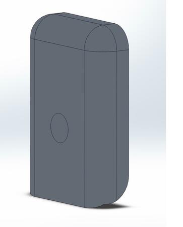

  13. Rieccoci , dopo parecchie bestemmie sono riuscito a finirlo .. STL un po' complesso da quotare e ridisegnare da zero, non ho tutta questa grande esperienza con Solid Works. infatti me lo sto studiando seguendo anche un corso online ... spero tanto che vada bene perché avrei il terrore a rimetterci mano per modificarlo ahahahahahah Parte2.STL

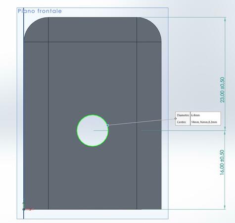

  14. Ok, sistemo il diam. del foro a 4,25 ora vedo di quotare la parte interna del pz. e vedo di disegnarlo tenendo le alette più larghe do 0,5 .. appena sono pronto linko un ultimo screen con tutte le quote , a dopo 😉
  15. 1) le due alette dx e sx ok , ma allargarle come nel primo screen o aumentare lo spazio della guida/cava/slitta ? 2)solo spostare il foro ..... il foro nuovo dovrebbe avere 4,30mm, qst ha 5,50. non capisco scusami🤔 il foro l'ho posizionato 16mm come dici nel post iniziale rispetto al lato aperto e al centro rispetto al lato piccolo , allego screen Ok, con la "sagoma" esterna dovrei esserci , una volta capito come vuoi le alette procedo a scavare il modello e tirare fuori la forma finale 🙂
