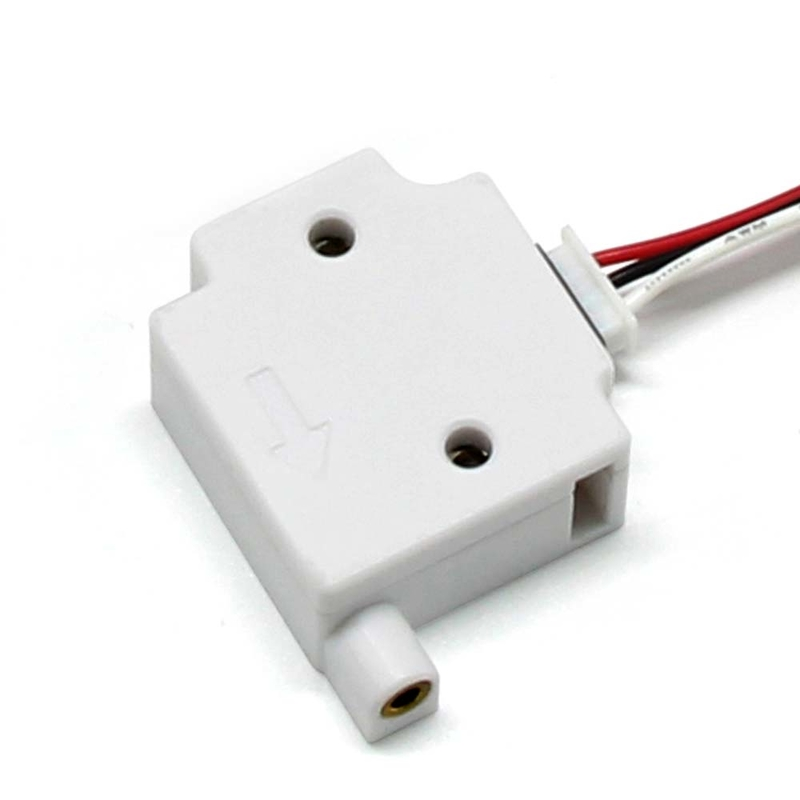

L'ho aperto e sono andato di saldatore: in pratica bisogna modificare le connessioni interne sulla scheda e fare in modo che l'interruttore tagli il positivo anzichè la massa, quindi se non si ha praticità di queste cose consiglio di acquistare direttamente quello a 2 soli fili, che dovrebbe funzionare senza problemi nè modifiche. Io ormai avevo quello a 3 fili e mi sono dovuto arrangiare a modificare quello... Purtroppo adesso è montato ed essendo sostanzialmente sigillato non ho la possibilità di fare foto, ma la prima occasione che ho di smontarlo, se riesco faccio un paio di foto da postare. -

Fai bene: non è un'accessorio indispensabile, ma è comunque utile! Inoltre, giusto per aggiornarvi, sono riuscito a far funzionare anche il sensore a 3 fili che avevo publicato nella foto del mio primo messaggio di questa discussione. -

Grazie infinite: ho finalmente capito qual'è il problema! I miei interruttori chiudono il contatto tra massa e segnale, mentre invece è necessario chiuderlo tra 5V e segnale! Ho appena fatto una prova ponticellando al volo i fili ed in effetti "magicamente" cambia di stato da OPEN a TRIGGERED e viceversa... Quindi temo che l'interruttore a 3 fili che avevo comprato appositamente posso buttarlo e dovrò usarne uno a 2 soli fili... Ancora grazie mille!!!!! 🙂 -

Come hai fatto? Io ci sto impazzendo, ho modificato il firmware in mille modi diversi ed ho anche provato con due diversi sensori (uno a 2 e l'altro a 3 fili), ma con pronterface non mi cambia mai di stato: sempre OPEN sia che tenga l'interruttore premuto sia che lo rilascio... Potresti cortesemente girarmi la tua configurazione oppure dirmi cos'hai abilitato nel firmware per farlo funzionare correttamente? Grazie mille -

Sì: >>> m412 SENDING:M412 echo:Filament runout ON Filament runout distance (mm): 0.00 Inoltre ho appena tentato di lanciare una stampa, ma dopo il livellamento, anzichè iniziare la stampa a display mi è comparso l'avvertimento di filamento finito: "Filamento finito, inserisci il filamento e premi pulsante" Quindi sembrerebbe tutto abilitato, solo che sente il sensore sempre costantemente aperto e quindi con filamento finito... -

El_Barto ha pubblicato una discussione in Hardware e componenti
Ciao a tutti, da ieri sto impazzendo nel tentativo di far funzionare il sensore di finefilamento sulla mia SKR 1.4. Ho configurato il firmware Marlin 2.0.x BugFix abilitando: - FILAMENT_RUNOUT_SENSOR in Configuration.h (riga 1139) - ADVANCED_PAUSE_FEATURE in Configuration_adv.h (riga 1848) - NOZLE_PARK_FEATURE in Configuration.h (riga 1492) e connettendomi con sensore meccanico nei connettori P1_25 (E1DET) e P1_26 (E0DET) della scheda SKR1.4, ma senza risultato: con comando M119 risulta senpre e comunque "open" sia che l'interruttore sia fisicamente aperto che chiuso (cioè sia premuto che rilasciato): SENDING:M119 Reporting endstop status x_min: open y_min: open z_min: TRIGGERED filament: open Ho provato con 2 diversi interruttori: uno a 2 fili (l'interruttore originale del fine corsa asse Z della Ender 3 Pro) sia con uno a 3 fili (come foto in allegato): ma il risultato è sempre lo stesso: constantemente OPEN! Nel dubbio ho anche verificato i due sensori con multimetro ed entrambi funzionano perfettamente. Per caso qualcuno monta tale sensore ed è riuscito a configurarlo e farlo funzionare? Grazie in anticipo per l'aiuto... -
