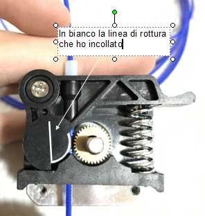

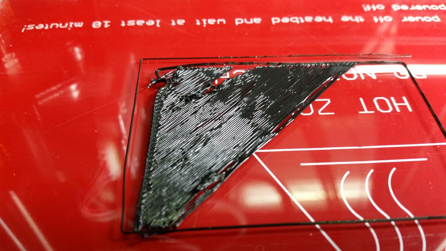

Ci siamo !!!!!!! Eccesso di zelo, colpa mia ;-(( Il leveraggio che sostiene la rotella premifilo, mi sembrava si fosse rotta o forse lo era. si apriva lungo una linea che passava vicino al perno del cuscinetto. Io ho messo una goccia di Attach e ho incollato bene la frattura (ovviamente non ruota e cuscinetto) poi ho rimontato il tutto e ricominciato a stampare ma sempre peggio. Come avevo scritto, il filo veniva trascinato con forza e, a guardarlo, si vedevano delle decise incisioni dei denti del trascinatore che mordeva il filo. La faccio brevissima, stasera ho tolto la molla originale e ho messo una molla più leggera. Estrude, non ticchetta più e io sono contento di avere capito. In pratica la cedevolezza dello spingifilo dovuta alla "frattura" alleggeriva il carico sull'albero del motore estrusore. Ho alleggerito la spinta della molla e il motore gira bene. Sabato si va alla grande a rifare le tarature e, spero, a stampare. Ciao a tutti, grazie dell'aiuto che mi avete offerto, e spero che la mia esperienza torni utile a qualcun altro. Gianni -

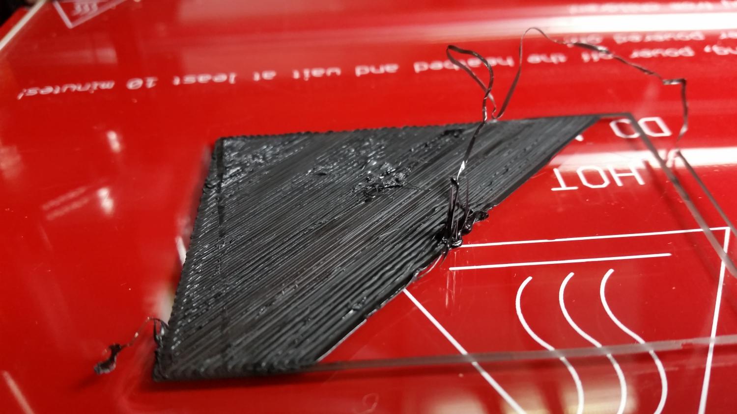

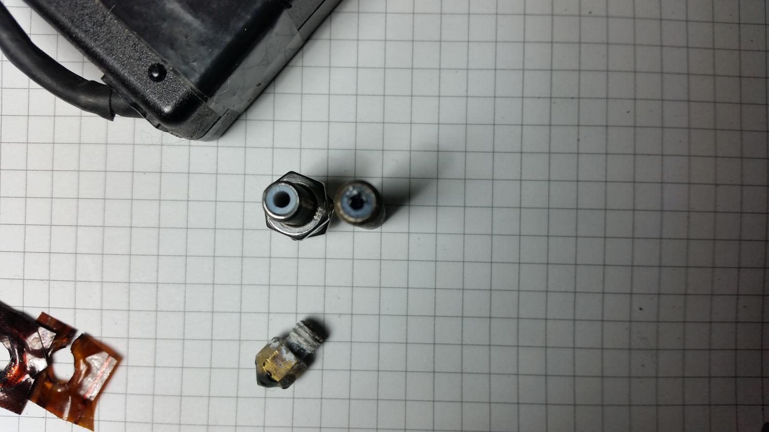

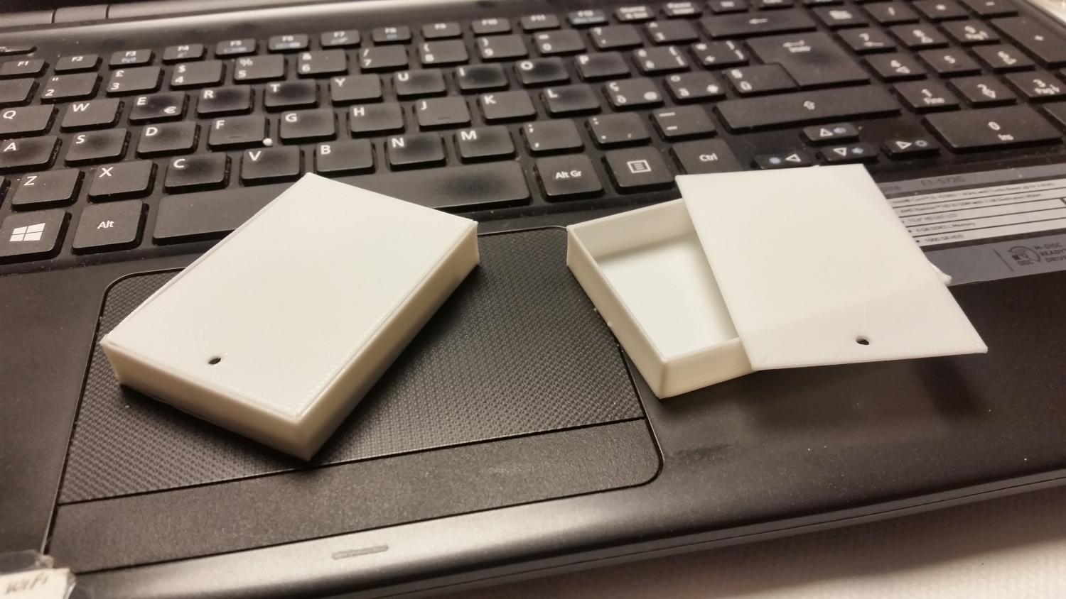

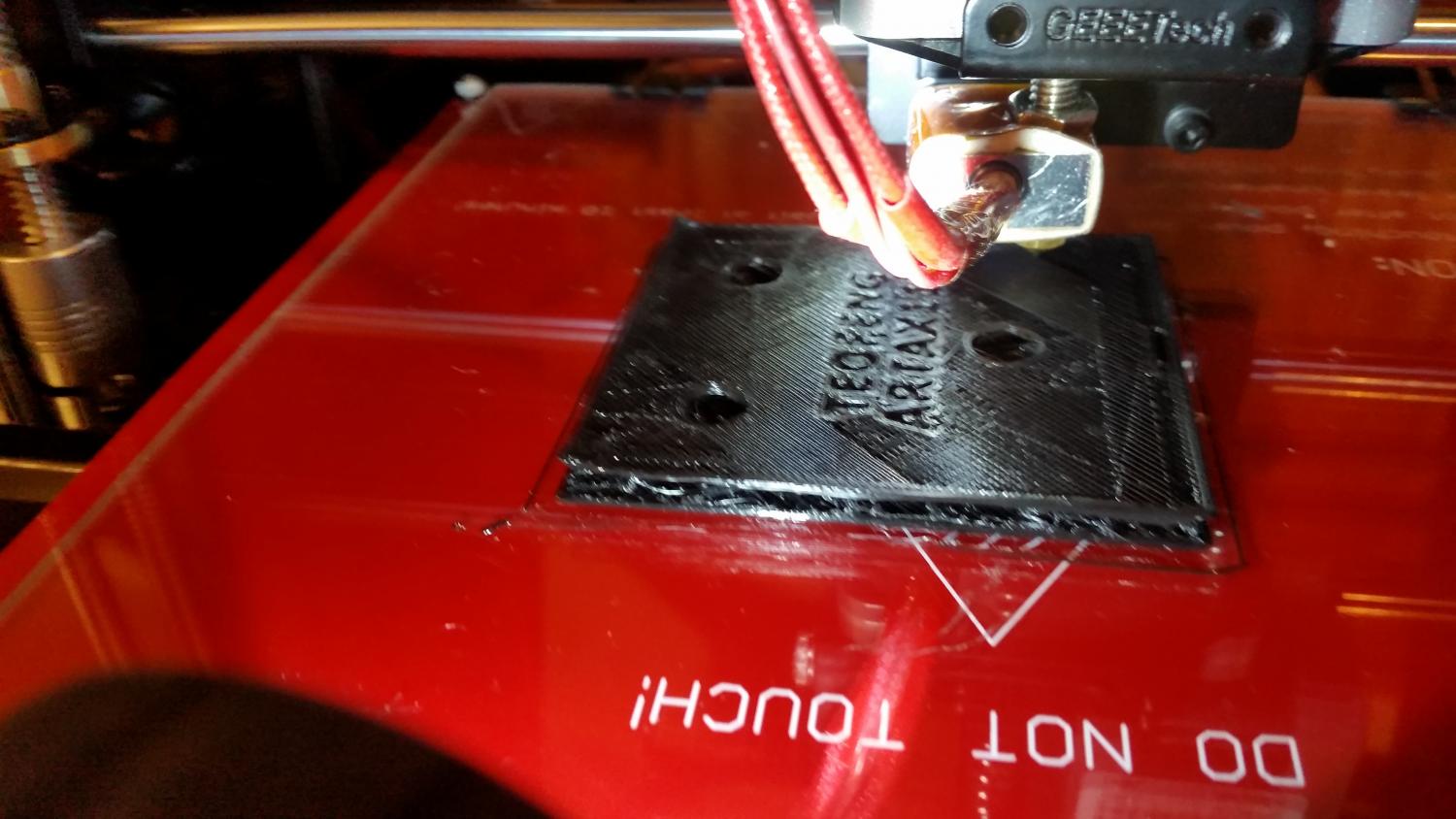

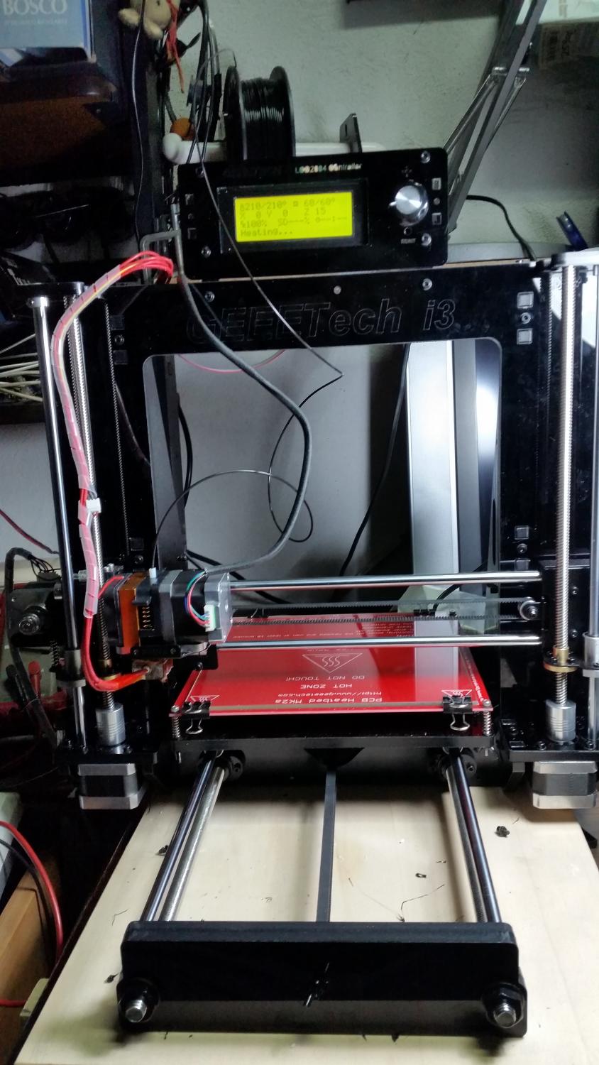

Ciao, ho sostituito l'ugello e il raccordo filettato con uno nuovo. Ha estruso per poco poi....tic tac.... Allego foto primo lavoro (bianco) secondo lavoro (piastra nera circa 8 x 10) e lavoro attuale (triangolo nero) + foto PTFE (vecchio e nuovo) + foto stampante e display. Temperatura 210°C velocità 42 mm/sec, SW Cura + Repetier. -
