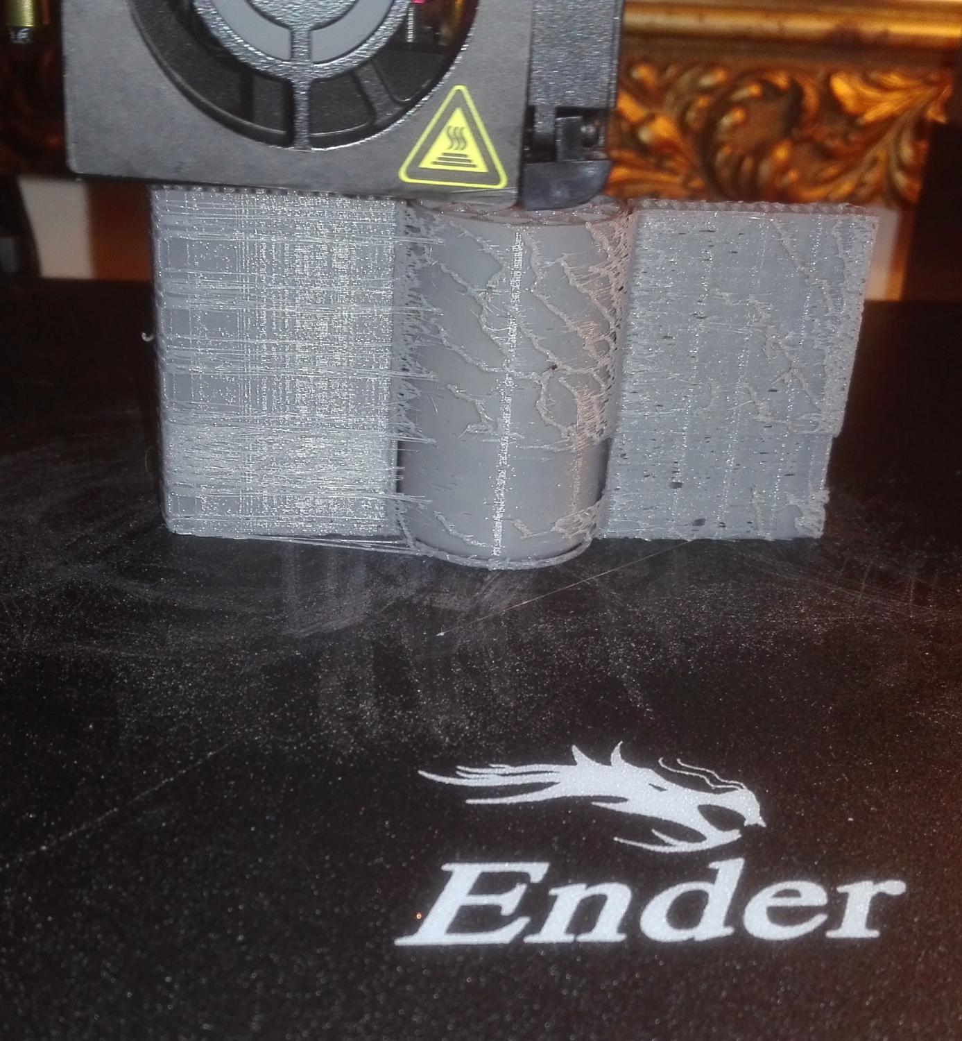

OK Fatto!!! Ora siamo prossimi ai 100 mm, grazie mille! Ho dapprima inizializzato, poi ho rimesso il valore per E a 95.00 senza numeri dopo la virgola (magari funziona lo stesso anche coi decimali in caso riproverò) per ora ritorno a letto vah! 😂 Infatti, ho inserito 95.00, dopo però aver inizializzato la EEPROM, ed è andato tutto apposto. Pensi sia che se avessi messo i decimali non avrebbe preso il nuovo valore? In caso riproverò, per ora mi godo la riuscita!!! Grazie mille! Sì infatti, l'hotend non c'entra, il filo passa dal solo motore di estrusione, dalì taglio e misuro.- 29 risposte

Fatto, ma rimane sempre a 41mm. Che faccio, ripristino allo stato iniziale la EEPROM?- 29 risposte

mamma mia... ho fatto, ma mi sa che qualcosa non va 100/98*93 = 94.90 ho impostato e salvato questo valore L'estrusione ora è... 41mm!!! Ho ripetuto tre volte, ma non cambia, sempre 41 mm...😢- 29 risposte

Ho rifatto il test, 98mm! Mi diresti come fare per modificare gli step/mm? Trovato! COsa dovrei fare ora?- 29 risposte

Fatto! 98mm misurati col calibro (98,2 mm per la precisione). Grossomodo ci siamo, no? Che ne dite di poi questa modifica? Potrebbe approtare beneficio al fatto che ogni tanto mi si intasa tutto e devo smontare tutta la psrte della testina di stampa? Ho inserito i puntini all'inizio, altrimenti non si riesce a pubblicare col link diretto ...https://www.youtube.com/watch?v=6XfnCowxLj0&feature=youtu.be&fbclid=IwAR1tr5LvUYVukLp2KIIMdVGQsRY8A-tGFvaGa2Bt9SMeFmo9NlCl2ygSs0I- 29 risposte

Stampando con stepmm usciva il filo colato, giustamente. Ho poi staccato il tubo, sempre a testina calda a 200 gradi, rimesso in funzione di stampa con stepmm ma il filo rimaneva bloccato e la corona dentata saltava, c'era un tappo finale verso la parte dell'estrusore. Ho quindi svitato tutto il tubetto, anche dalla parte della rotellina ingranaggio, ho tagliato il PLA e ho iniziato a cercare di estrarlo da dietro (non dalla parte che era attaccata all'ugello per intenderci). Purtroppo il pla, dopo poca forzata e faticosa estrazione, si è rotto internamente (prevedibile direi!), senza più possibilità di estrazione a causa di un ingrossamento del PLA nella parte che era in precedenza riscaldata. Morale: devo aspettare lunedì che arrivi il tubo (che ho ordinato con altre parti) da Amazon per ripristinare il tutto e riprovare a fare la misura come da suggerito.- 29 risposte

Fatto, ma non manda avanti il filamento dopo aver selezionato l'asse Estrusore e impostati i mm d'uscita. Al primo tentativo, anziché uscire era ritornato all''indietro, senza fermarsi, ho dovuto interrompere il processo. Dopodiché non ha più dato segni di vita ad ogni tentativo di farlo uscire...☹️- 29 risposte

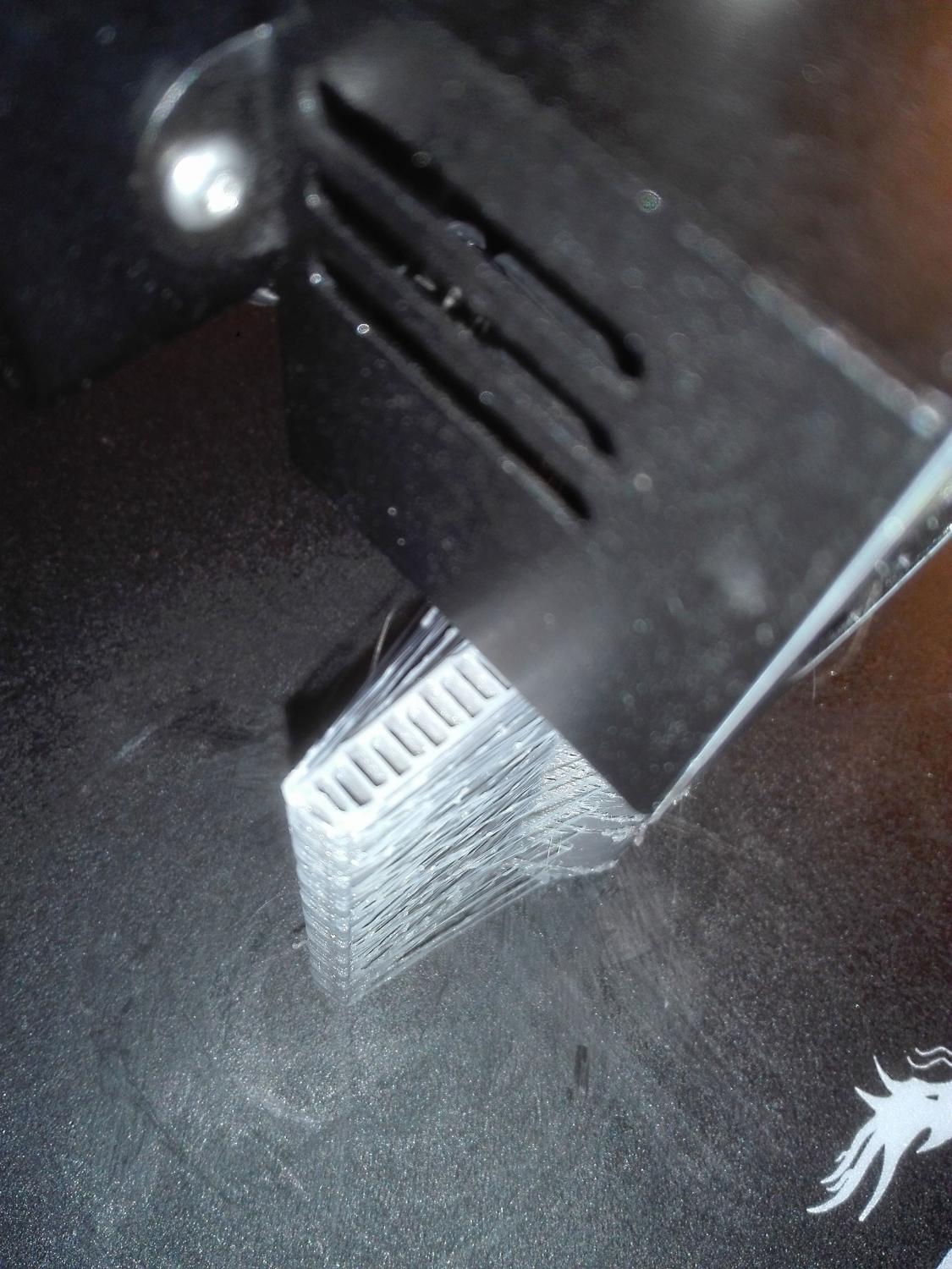

OK grazie mille, appena finisce la stampa provo a seguire le tue indicazioni, a dopo! Allego un'altra foto di ciò che accade.- 29 risposte

Killrob... mi spiegheresti come fare il test degli stepmm di E?- 29 risposte

Grazie KillRob, ora provo in corso di stampa, così vedo se migliora, tanto dura 14 ore! Grazie Marcottt, sì c'è anche qualche buco di estrusione. Le ventoline dove c'è la testina sono entrambe accese. Forse meglio avvicinare l'estrusore di qualche decimo di millimetro? Che dite?- 29 risposte

Calandrella57 ha pubblicato una discussione in Problemi generici o di qualità di stampa
Da poco stampo con una Creality Ender 3 Pro. Le prime stampe erano "normali", cioè prive di tutti quegli sfilacciamenti che si vedono nella foto allegata. Temperatura estrusore 200°, bed 60°, materiale PLA acquistato su Bangoods. Alla fine il tutto si pulisce abbastanza agevolmente. Qualche consiglio se possibile evitare queste sfilacciamenti? Sono alle prime armi, abbiate pietà!- 29 risposte
