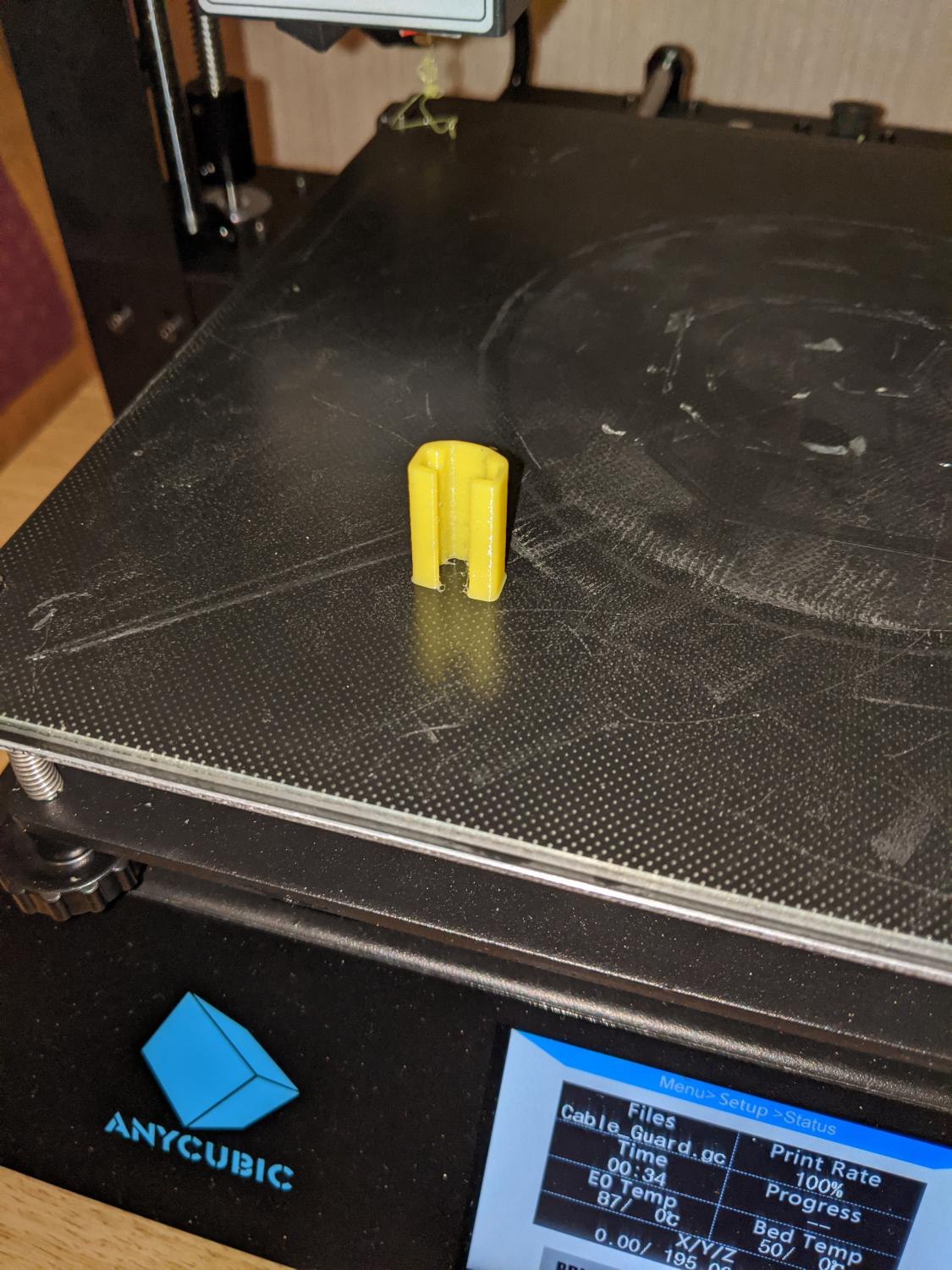

    Ecco,risolto....sono passato nell'extrousion multipler da 1 a 0.95.....

    Dunque con l'ultima impostazione che ho provato il risultato é quello che vedi in allegato.....ora provo a seguire la tua dritta e poi ti dico

    Nel frattempo sono arrivato fino a 80mm/s con 10mm do retrazione ma fa ancora stringing....Provo ad aumentare la velocità di retrazione....e poi ti dico

    Ciao come velocità di retrazione ora ho 55mm/s.....Cosa consigli di impostare come primo test? Te lo chiedo poiché non ho ulteriori riferimenti con cui partire. Grazie

    Ciao a tutti come da titolo sto riscontrando il classico stringing. Come da foto allegata ho avuto un miglioramento passando da 6mm/s do retrazione a 10 mm/s con temperatura di estrusione pari a 200° e velocità di stampa di 20mm/s. Capisco che stampare tpu é complesso se paragonato al pla(che riesco a stampare molto bene con questa anycubic) ma mi pare il risultato ottenuto migliorabile grazie alla vostra esperienza. Uso simplify3d
