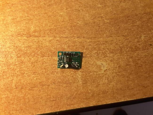

  19. Mario69
    Pezzi di ricambio
    @sunirefox appena lo trovo te lo metto in rete 😉 E questo è un'altro sensore

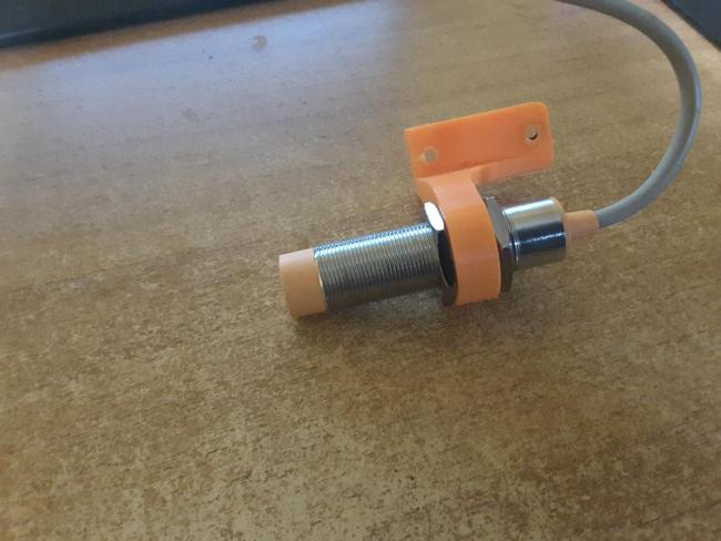

  20. Mario69
    Pezzi di ricambio
    @Whitedavil e' tre giorni che guardo questi post di dc42, e' stata la prima cosa che ho fatto prima di collegare il sensore alla scheda e sono in contatto anche nel forum della duet, resta comunque il fatto che il sensore non funziona su sta scheda, ma per un semplice motivo, una volta collegato e fatto partire il piatto, mettendoci sotto al sensore una qualsiasi fonte di metallo, il piatto dovrebbe fermarsi, ma questo non accade, in passato sulla i3 pro b avevo montato un sensore come quello che ha intenzione di prendersi (@sunirefox) e funzionava su questa scheda, fino a che non l'ho fritto😣 Eccolo qui il digraziato È ancora montato sul supporto che avevo creato per questo sensore

    1) Ma quando mandi in home e il piatto sale = si 2) se metti il pezzo di ferro sotto il sensore la luce sul sensore cambia stato? = si 3) Sei sicuro che l'ingresso della scheda per il sensore sia l'uscita ventola? = no hai capito male tu l'ingresso della ventola serve per avere i 24v sempre, questa scheda monta 5 connettori per ventole di cui 3 in pwm e 2 sempre attive cioe' 24v ed e' su una di queste 2 che mi servo per alimentare il sensore, per l'uscita del del segnale del sensore c'e' una'altro connettore che serve appunto allo scopo 😂
  22. Mario69
    Pezzi di ricambio
    Forse e' meglio ricominciare da capo credo, perche' c'e' troppa confusione nella mia testa il piatto si solleva, nel momento in cui comincia a sollevarsi metto un pezzo metallico sotto il sensore ma questo non lo ferma, quindi penso che sia il sensore stesso oppure la scheda duet? Nella wiki ho letto che dalla versione 1.04 in su non c'e' bisogno di diodi o resistenze per sensori npn, positivo al +, negativo al -, collegati alla ventola sempre accesa, il segnale sull'ingresso zprobe.in e fin qui tutto corretto? ho provato a cambiare da M574 Z2 S2 a M574 Z1 S1 ma niente ho provato a cambiare da M558 P5 C"!zprobe.in" H10 F120 T500 a M558 P5 C"zprobe.in" H10 F120 T500 ma niente da fare Penso che il sensore stesso sia andato @sunirefox mi spiace farti perdere tempo, ma ce l'ho anche io il config della tronxy ma purtroppo non serve a niente, nel senso che adesso sto usando un'altra elettronica e nel file config non ci sono informazioni in merito sul sensore @sunirefox questa configurazione funzionava per me quando l'elettronica era della tronxy Attiva------X5SA-PRO Mute(mia).gcode
