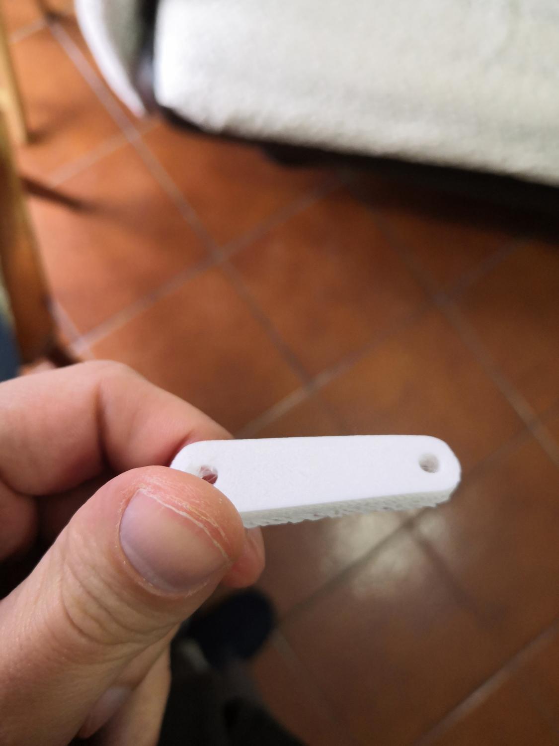

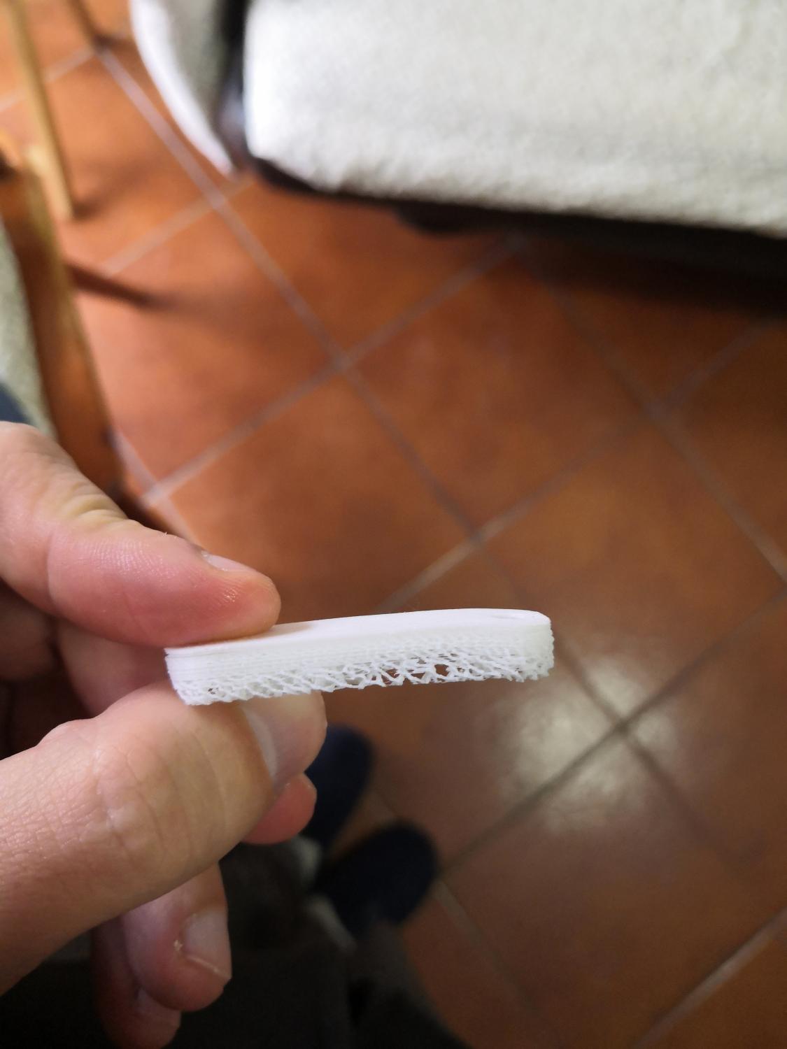

  4. La parte venuta male era in alto. Adesso i pezzi escono bene. Fantastica stampante! Grazie a tutti

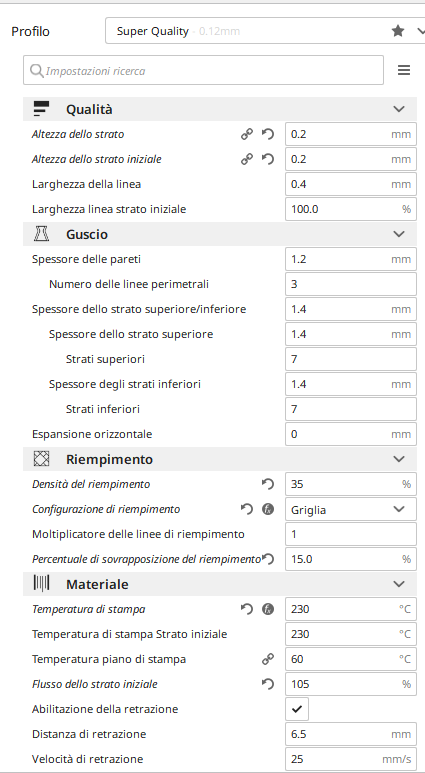

  5. Considernado che sono ignotrante in materia , ho pensato che più alta è la temperatura dell'estrusore più squaglia meglio. poi sulle caratteristeche del mio pla cè scritto 195-230 dozzle plate 50

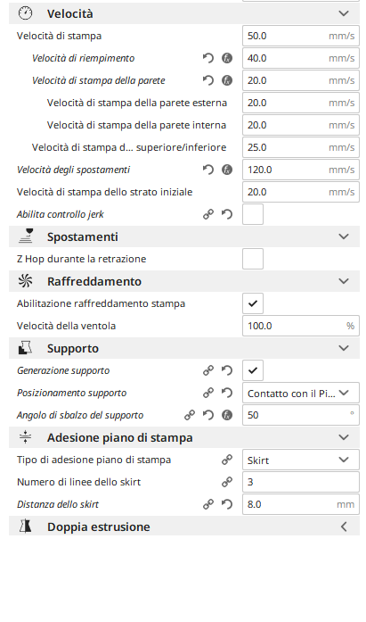

  6. ho messo questi dati, ho cambiato di pocco tutti i dati che avevo messo precendetemente, comunque adesso faccio un paio di prove e vi dico.Vi ringrazio per la collaborazione comuque
  7. Ho provato a stampare con i nuovi settaggi, cambiando veramente di poco i dati ed ho ottenuto un ottima stampa. Adesso faccio un ulteriore prova
  8. comunque il flusso dello strato iniziale è 100, cambia tanto da 100 a 105?

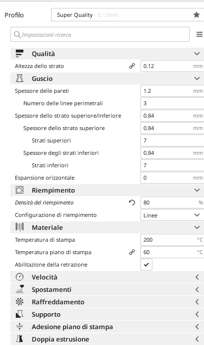

  9. ecco i dati inseriti nel cura per la "personalizzata".Inizialmente ho utilizzato questi paremetri , poi non funzionando bene ho provato quella consigliata dal cura per la mia stampante.
  10. Sul cura trovo la dicitura flusso primo layer? Oppure viene chiamato in altro modo? Grazie comunque per la pazienza

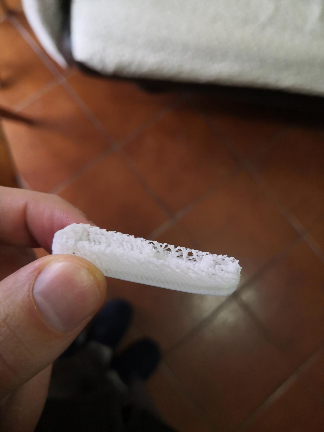

  11. Temperatura piatto 60 Temperatura estrusore 200 Estrusore da 0. 4mm Stampante ender 3 Quando ho lanciato la prima stampa non estrudeva il pla da 1,75 mm, poi ho notato che non era inserito bene il filo. Ho lanciato la seconda stampa ed ho avuto problemi di attaccamento, risolto inseguito calibrando il piatto. Faccio una terza stampa e il filamnento si stacca, come se non fosse calibrato. Ricalibro tutto ed ottengo una stampa perfetta. Al quarto tentativo nuovamente problemi nonostante la calibrazione,ottenendo il risultato che vedete in foto... Praticamente il pezzo si sfalda nella mano. Ho provato di tutto ma non trovo soluzione.. Comunque ho lasciato i parametri consigliati nel cura per la ender 3.Ho aumentato il filamnento alzandolo al 90%
  12. Buongiorno, ho dei problemi con la stampa 3d, nonostante abbia calibrato i piatto le stampe escono malissimo. Vi lascio una foto.. Avete consigli?
