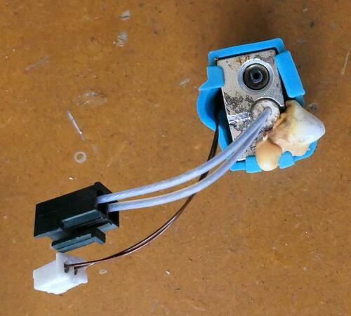

Si infatti l'ho smontato e guarda che ho trocato: Ho cambiato tutto il blocchetto e guarda il risultato: Ma mi chiedo: d'accordo che si può sporcare ma qui c'è una vera e propria fuoriuscita di pla!? Si deve essere formato un spazio tra il tubicino di teflon e l'ugello? Come si può evitare che si formi? Grazie.

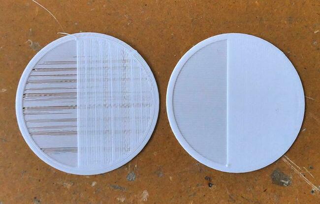

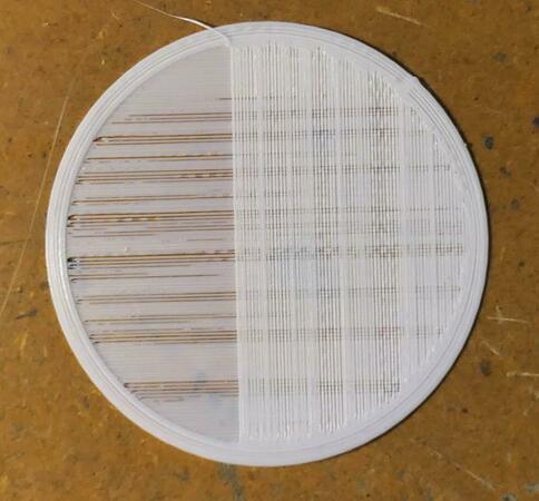

Salve a tutti, la mia SideWinder X1 ha sempre stampato in modo pressoché perfetto, ora ha iniziato a darmi dei problemi. Osservando la foto che allego vi potrete rendere conto del problema: Si nota una sotto estrusione. Considerate che fino ad ora stampando in modo regolare aveva il flusso al 100%, per cercare di rimediare ho portato fino a 130% il flusso e malgrado ciò il risultato lo vedete sopra. Che sia magro è una cosa ma che sia irregolare è un'altra, si notano passate dove il flusso è quasi inesistente alternate a zone in cui, anche se magro, è più consistente. Pensavo che dipendesse da una scarsa pressione della ruota godronata che trascina il filo che si poteva essere allentata, ho provata a ricaricarla ma il risultato non cambia. la temperatura è sempre rimasta impostata a 210° (Pla) e tutti gli altri parametri sono rimasti invariati. Cosa diavolo gli sta succedendo? Grazie per l'eventuale aiuto.

Si è quello che mi manda ai pazzi l'ho fatto, sai quello che segni 15 cm di filo poi lo fai estrudere e misuri quanto ha estruso applichi la formula e vai a cambiare i passi per mm ecc. Bè con rettifica fatta mi dava una quantità esagerata di flusso che ho riportato alla normalità abbassando il flusso al 50% (cosa che io ricordi l'ho sempre avuto intorno al 100%). Non saprei che pensare. Ora vado su l'80% e sbava un pochino forse il 70% sarebbe giusto che volete che vi dica! Sull'altra stampante che ho una Sidewinder X1 dopo aver fatto la calibrazione del flusso viaggio al 100 -110% ed è perfetta. Ho sostituito la ventola 40x40x10 con una più potente 40x40x20 e la cosa è migliorata ancora. Tranne uno scatto all'inizio, quando spurga, per il resto della stampa non ha scattato. Ma sto Volcano alla fine non mi sembra un gran che. Quali vantaggi ho avuto? Nessuno. Se trovo il coraggio di rismontare tutto rimetto l'hot originale e faccio un confronto. Vi farò sapere. Ciao e grazie ancora.
Gli scatti stanno aumentando un po! Pensavo: ora la temperatura è a 195° e se la alzassi a 210 il pla si fluidificherebbe di più e presenterebbe meno resistenza ad uscire che ne dite? Magari aumentare ancora un po il flusso anche se adesso mi sembra perfetto (sto all'80%) lo porto a 90 100, sperando che non sguazzi. Potrebbe migliorare?
Si scusate non ho la PT100 ma la sonda normale. Comunque ho tolto quella ventola ridicola che ti danno in dotazione e ho istallato una 40x40x10 ed ora sembra che vada bene. Ho riportato il flusso a 90 % e adesso non mi da problemi di eccesso di flusso. Non ho mai capito perché prima a 90-100 mi dava una quantità di flusso enorme tanto che sono stato costretto ad abbassarlo addirittura al 50% per avere un flusso normale. Ora è sotto osservazione e anche se ogni tanto fa qualche scatto in linea di massima si è quasi normalizzato. Evidentemente ancora sforza un pochino. Che altro potrei fare per eliminare del tutto gli scatti? Devo ringraziare tutti, grazie a Voi sono riuscito a capire molte cose e a fare un passo in avanti.

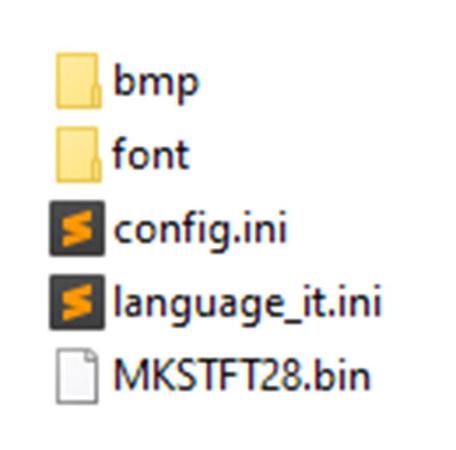

Ma no, nella Sidewinder X1 abbiamo la scheda MKS e poi il monitor LCD ciascuno ha un proprio firmware volendo si può flesciare il firmware del solo monitor lcd oppure della scheda od entrambe. A me basterebbe poter sostituire il firmware del solo monitor. Di solito è un'operazione molto semplice, basta scaricare dal sito della BigTreeTech i file necessari, caricarli su una mcroSD inserirla nello slot presente sul monitor ed avviare, il caricamento avviene automaticamente. Ma purtroppo non potendo usare microSD perchè la mia X1 non me le legge (ho provato in tutti i modi ma senza risultato) chiedevo se si poteva fare tramite PC.

Ho tutto originale, l'lcd è quello che ha quando la compri. L'unico slot microsd è quella che sta sul basamento. Ho seguito le indicazioni che ho trovato su internet, quei file sono per installare il firmware lcd (tipo BigTreeTech) sul l'lcd originale. ho modificato il file config.ini. Come fai a dire che si file non sono quelli giusti? Per quanto riguarda la microsd ho provato a formattarla sia 4Gb Fat 16 sia 8 Gb Fat 32, ma niente non legge. Del resto anche se ci metto un semplice file gcode, non lo legge, come se la microsd non ci fosse!? Grazie
Salve, sto provando ad aggiornare il firmware del solo TFT perché quello originale è davvero spartano. Ho messo i seguenti file in una microSD: Ho inserito la microSD nello slot della stampante ed ho acceso. Nulla di fatto, non la vede eppure ho utilizzato una da 8GB, una da 128MB ed anche una da 32 GB, ma nulla in tutti e tre i casi. Però se utilzzo tutte e tre le microSD, naturalmente senza il firmware, con un adattatore USB le vede perfettamente. Posso flesciare utilizzando la usb al posto della microSD o non si può fare. Insomma come devo fare per fleshiare sto firmware!? Grazie.

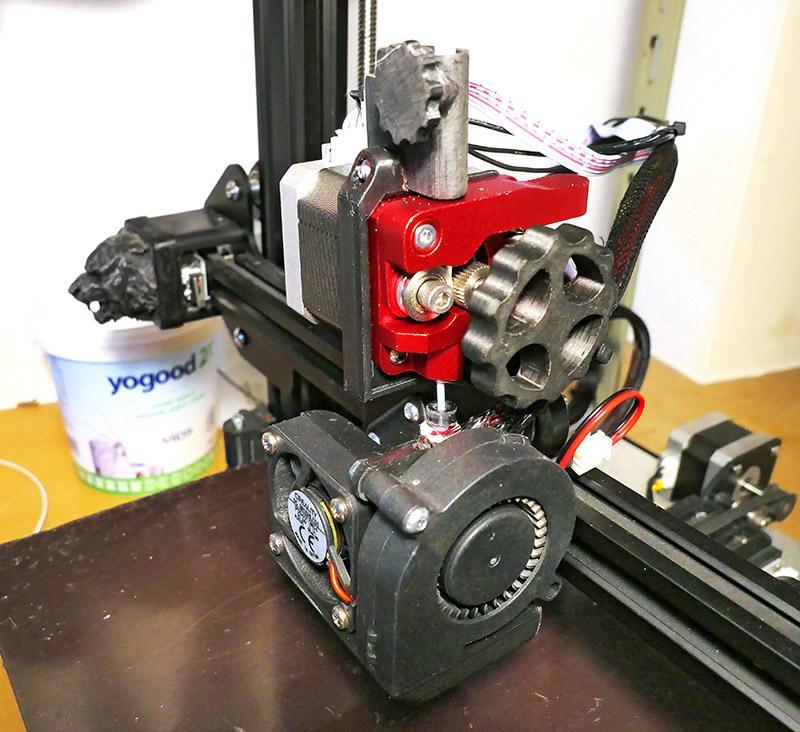

eaman ti ringrazio molto. Ma sai ho avuto un sacco di problemi ultimamente con la ender 3 (se ricordi il problema dei buchi ed altro) e avendole provate tutte ho pensato di poterli risolvere con il direct, almeno provarci, e cosi ho fatto. Ma evidentemente la risoluzione del problemi non sarà con il direct forse è un problema di estrusore. Del resto hai perfettamente ragione in fondo il direct sulla ender 3 non ha senso di esistere visto che mi è arrivata la Sidewinder X1 da poco che come sai è direct per cui se devo stampare TPU posso usare la x1 quindi, senza crearmi altri problemi penso che la resetto a bowden. Grazie infinite per i consigli.
Riguardo al filo scoperto, è stata una modifica per cercare di far funzionare il sensore di fine filamento. Come potete notare il sensore l'ho messo proprio sopra, ma è un errore, cosi non funziona in quanto se c'è una retrazione il filo s'incastra. Questo lo devo rimuovere. Scoprire il filo mi permetteva di tagliarlo e sfilarlo. Del resto sulla mia vecchia Anet8, che ho ormai dismesso, il filo è sempre stato scoperto ed ha funzionato per anni. Ci vuole un attimo a incamiciarlo. Comunque queste sono cose facilmente risolvibili. Ora voglio capire bene i vostri consigli. Mettere il motore grosso al posto di quello dell'asse z mi sembra una cosa buona, darebbe una migliore spinta al sollevamento dell'asse z e va bene. Poi mi chiedo perché hanno messo quel motore così grosso per spingere il filo, forse perchè il bowden richiede più spinta? Ma allora potrei utilizzare quello dell'asse z che è più piccolo per il direct? O comperarne uno più piccolo ma quanto più piccolo? Il più piccolo possibile ma che ce la faccia a spingere il filo, come faccio a dimensionarlo nel modo giusto. Scusate l'ignoranza ma per dual drive intendete che ha due pulegge godronate anziché una sola? I vantaggi del bowden non erano la leggerezza della testa? Che gli permettono una maggiore rapidità di spostamento? Quindi la sola differenza tra un bowden ed un direct è una questione di peso, capisco che quel motore è un mattone e quindi non certo adatto per il direct ma a parte questo perché sarebbe un "bowden ridotto ai minimi termini di distanza" del resto il direct è un bowden ridotto ai minimi termini di distanza, passiamo da una distanza anche di 20 cm a soli 4-5, ma per il resto , a parte il peso del motore, dove è la differenza? Continuate a consigliarmi, può darsi che alla fine riesco a farlo funzonare un direct sulla ender 3. Grazie.
Salve a tutti, mi sono deciso e ho tentato la modifica da bowden a directdrive. E' andato tutto bene ed è venuta perfetta: Purtroppo però facendo delle prove di stampa il risultato è stato pessimo tende a schiacciare gli strati. In altre parole ho la sensazione che quando sollevi l'asse z di 0.2 mm per eseguire il layer successivo in realtà visto il peso non ce la faccia a sollevarlo completamente magari arriva a 0.18 o comunque meno dei 0.2 previsti con il risultato che schiaccia con effetti disastrosi sulla stampa. In previsione di questa modifica ho eseguito l'aggiunta della seconda vite dell'asse z con cinghia di sincronizzazione ma il kit per un solo motore, questo probabilmente ha aggiunto un po' di attriti in più, poi se aggiungiamo il peso del motore credo che il povero motore dell'asse z non ce la faccia. Questa è una mia ipotesi. Ora non so che fare: aggiungere un secondo motore? O Tornare al bowden? Fatemi sapere. Grazie.
