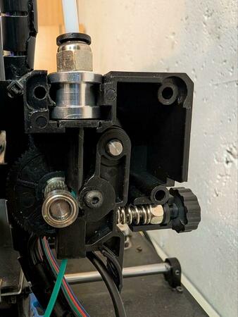

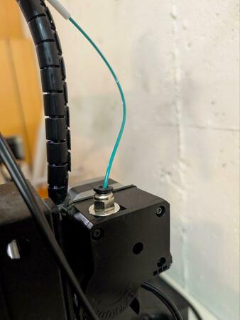

  9. Buongiorno a tutti, da qualche tempo sulla mia ANYCUBIC i3 Mega S durante lo scorrimento del filo si sfila (scusate il gioco di parole) il tubetto in teflon dalla sua sede. Non ci sono mai stati fermi particolari, semplicemente ora "non tiene più". Ho provato a cambiare il tubetto, ma il problema rimane. Allego qualche immagine dello sportellino smontato e del malfunzionamento. Avete idea di cosa prima tenesse quel tubetto "in sede"? Grazie per l'aiuto Ciao Claudio ad6c5b18-ec25-4913-aacb-237ce1b0e5cb.mp4

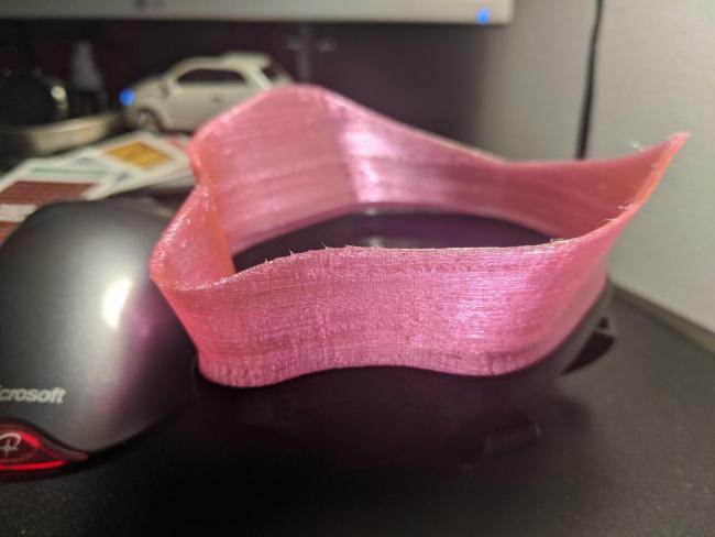

  10. Esatto!!!!! Ho abbassato la velocità di stampa (20) ed è venuto perfetto (ovviamente il modello è un altro rispetto alla foto precedente) Grazie mille @Killrob per la velocissima risposta la soluzione del problema!
  11. Uso il settaggio di cura che è 50, a quanto pare decisamente TROPPISSIMO! Riprovo la stampa a 20-25 e vi faccio sapere (ora ho una stampa in corso che finirà tra 4/5 ore). Per il momento grazie mille. Ciao Claudio

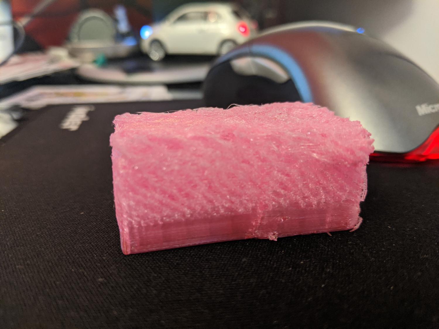

  12. Buongiorno a tutti, ho provato a cambiare materiale di stampa e sono passato dal PLA al TPU. Con il PLA, nessun problema (da dopo che mi avete risolto quello che avevo tempo fa), cambiando il materiale e usando le impostazioni di CURA per il TPU ottengo come risultato quello nell'immagine. Il primi livelli sono (sembrano) corretti, quelli successivi diventano una sorta di spugna. Il risultato è lo stesso anche con altri modelli 3D. Qualche idea? Grazie a tutti Ciao Claudio
