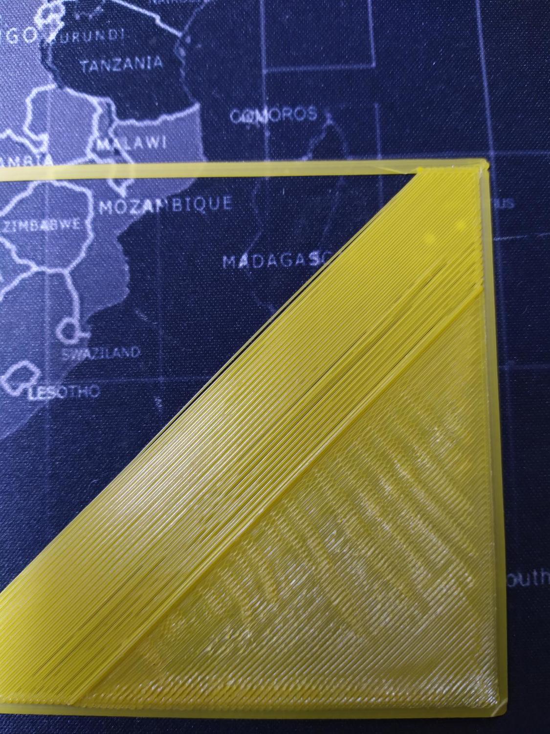

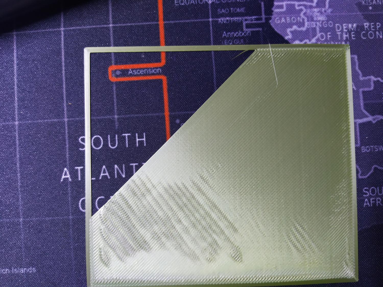

Oggi ho fatto un bel po' di prove. Anzitutto ho cambiato FW. Ne ho messo uno che avesse il mesh bed level e babystepping. Grazie al babystepping, ho capito che non sono più capace a livellare il piatto, perché, sicuramente il primo layer era troppo schiacciato nelle stampe sopra. Cambiando lo z-offset in fase di stampa si vede dall'immagine che all'inizio è troppo schiacciato, poi troppo alto (i cordoni si staccano tra loro) e, alla fine, giusto. Col mesh bed level ho scoperto che effettivamente il piatto non è piano perfetto... mah, non me ne sarò mai accorto 🤪 Come al solito è solo questione di pazienza. -

Dopo la pulizia non è cambiato nulla. Ho provato anche a girare il piatto dalla parte "vetro", non quella trattata e ... stesso problema. Non capisco, dalla parte in vetro il piano era perfettamente pulito ma il primo layer presenta sempre le stesse problematiche. Sembra quasi che non sia un problema di piatto. Ma non capisco perché con quello standard la stampa è perfetta. -

Pla, Petg, Tpu, in ordine di "quantità" di materiale stampato... Ma questo cosa in cosa può influire? -

Alcol normale, non ho l'isopropilico, ma effettivamente non mi ha lasciato soddisfatto. Stasera sono andato giù pesante e ho pulito il tutto con benzina. Domani proverò a rimette il piatto che ora sembra "quasi" come nuovo e riferisco... -
Primo layer non uniforme
clouds ha pubblicato una discussione in Problemi generici o di qualità di stampa
Il problema e già stranoto, ma volevo condividere l'esperienza. Con la mia genius mi sono trovato un primo layer come da prima foto, con l'angolo in basso a sx "bollato" , ho provato a pulire il piano di stampa e a girarlo di 180 gradi, ma nulla, stesso problema. Ho schiacciato un po' di più quell'angolo e il problema sembra che si sposti un po' più verso il centro. Allora ho levato il piano in vetro che avevo sovrapposto e quasi tutto perfetto, a parte un problema al centro dovuto a un po' di accumulo di materiale che poi si è portato dietro. La domanda è: possibile che un piano in vetro che fino ad ora non ha mai dato problemi (era quello della mia precedente ender3) si storca? -
