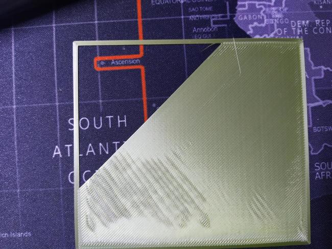

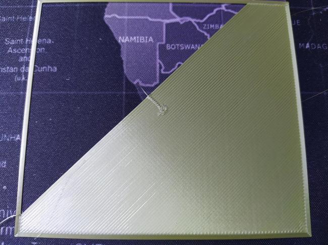

Oggi ho fatto un bel po' di prove. Anzitutto ho cambiato FW. Ne ho messo uno che avesse il mesh bed level e babystepping. Grazie al babystepping, ho capito che non sono più capace a livellare il piatto, perché, sicuramente il primo layer era troppo schiacciato nelle stampe sopra. Cambiando lo z-offset in fase di stampa si vede dall'immagine che all'inizio è troppo schiacciato, poi troppo alto (i cordoni si staccano tra loro) e, alla fine, giusto. Col mesh bed level ho scoperto che effettivamente il piatto non è piano perfetto... mah, non me ne sarò mai accorto 🤪 Come al solito è solo questione di pazienza. -

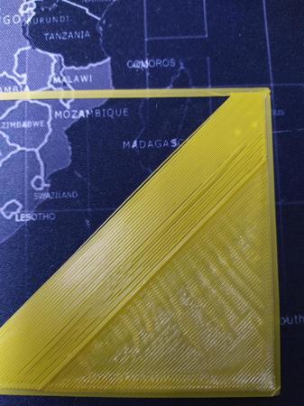

Il problema e già stranoto, ma volevo condividere l'esperienza. Con la mia genius mi sono trovato un primo layer come da prima foto, con l'angolo in basso a sx "bollato" , ho provato a pulire il piano di stampa e a girarlo di 180 gradi, ma nulla, stesso problema. Ho schiacciato un po' di più quell'angolo e il problema sembra che si sposti un po' più verso il centro. Allora ho levato il piano in vetro che avevo sovrapposto e quasi tutto perfetto, a parte un problema al centro dovuto a un po' di accumulo di materiale che poi si è portato dietro. La domanda è: possibile che un piano in vetro che fino ad ora non ha mai dato problemi (era quello della mia precedente ender3) si storca? -
