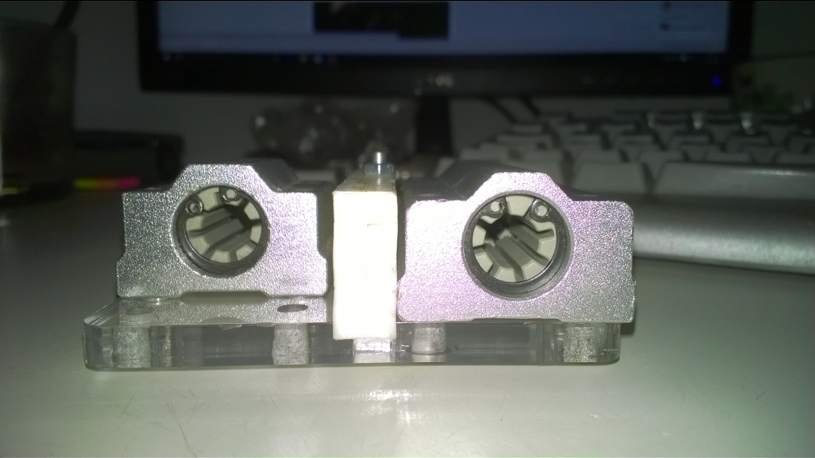

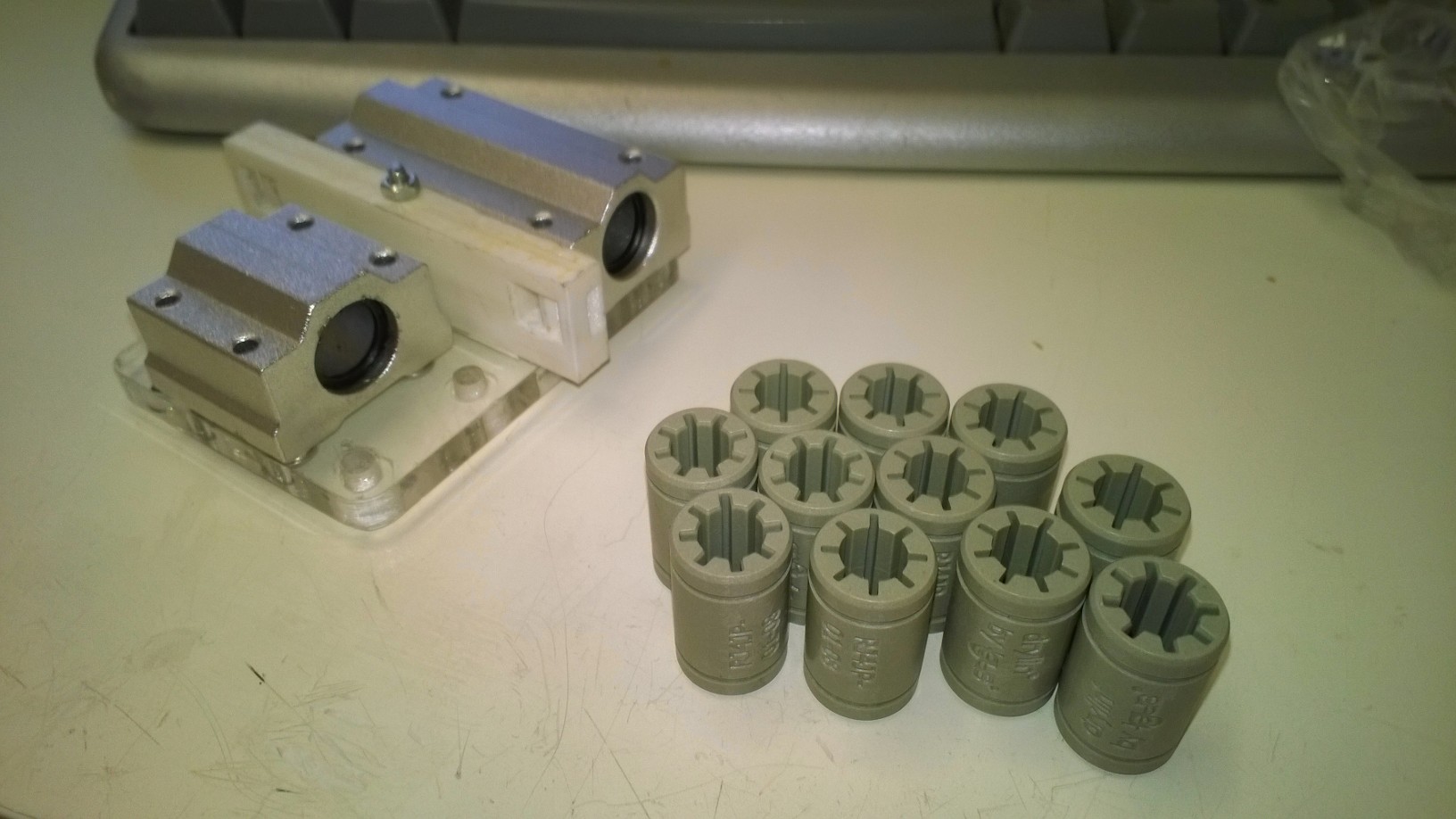

troppo tardi ...già ordinati...nel frattempo ho controllato nella cassetta della posta e ho visto due pacchi....in uno c'erano i cuscinetti (ordinati ieri, già arrivati). Li ho montati poco fa e ho fatto una prova...è molto piu fluida la macchina! Li tengo un po' montati e se lavora male ritorno agli Lm8uu, anche se li odio perchè sono diventati tutti rigidi. A proposito...con i cuscinetti della igus, bisogna lubrificarle lo stesso le barre? perchè ho visto che girano cosi anche a barra non oliata. -

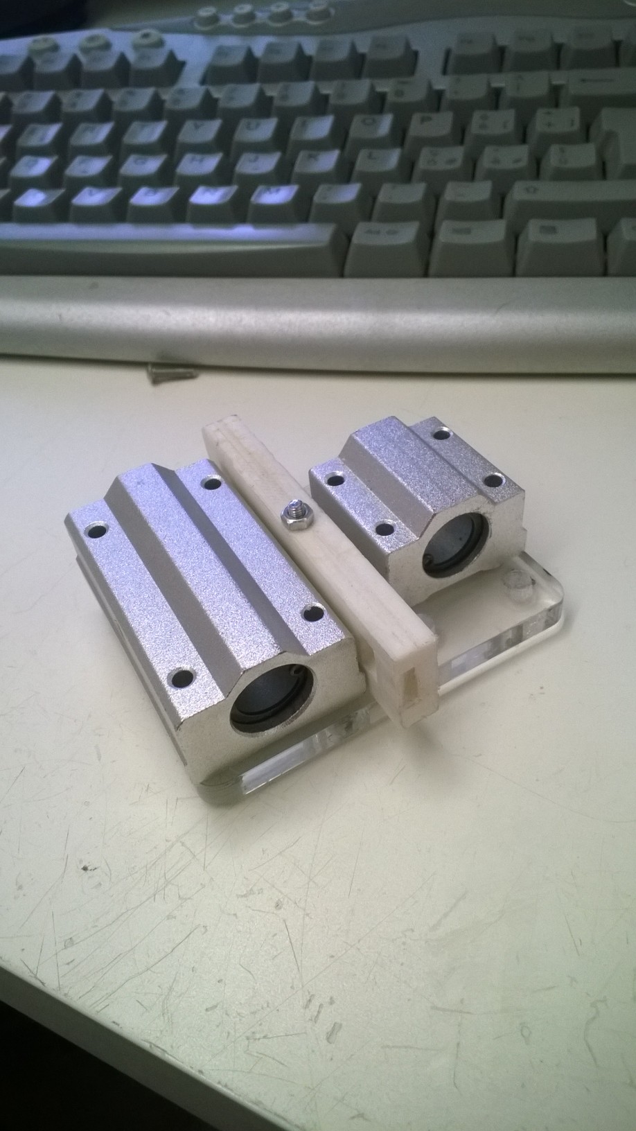

ciaooo....finalmente ho un po' di tempo da dedicare alla mia prusina, Ho aggiunto il cuscinetto lungo all' X carriage come consigliato da Superzeus e sto aspettando che arrivino i cuscinetti della igus. -

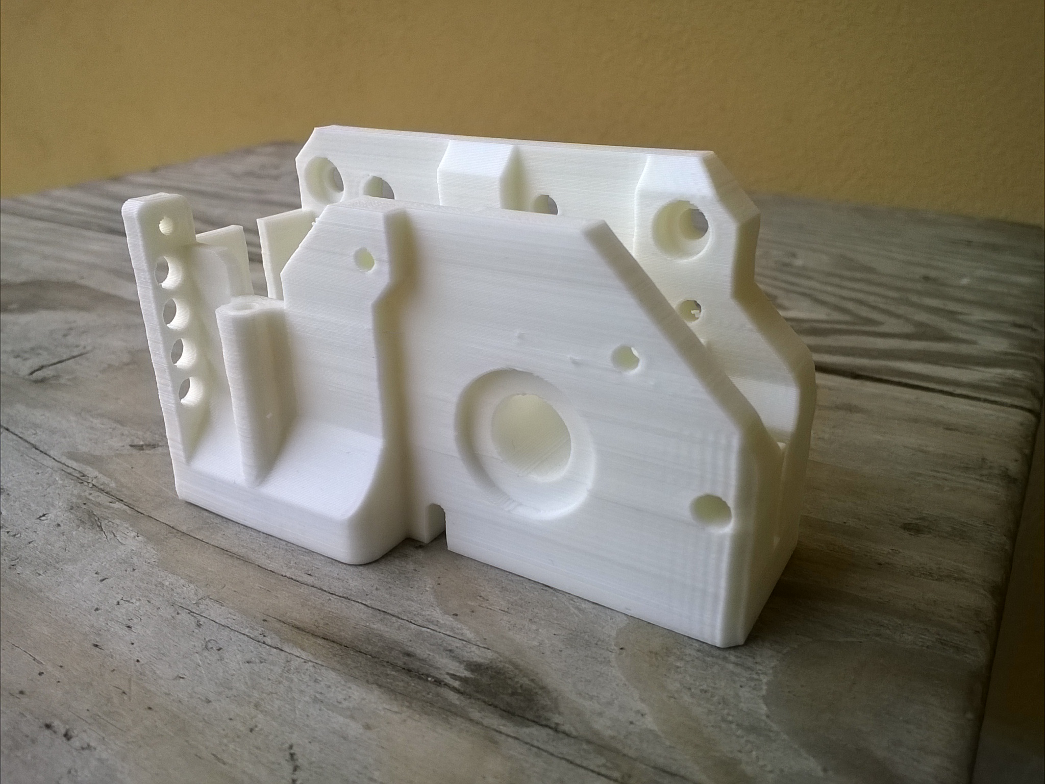

Anch'io dovrò pensare di portare l'asse y a 4 cuscinetti. Comunque Ecco il pezzo importante del tuo supermegaestrusore. Oggi faccio i pezzi restanti Stay tuned -

io tempo di fare tutti i pezzi e lo monto! :) -
