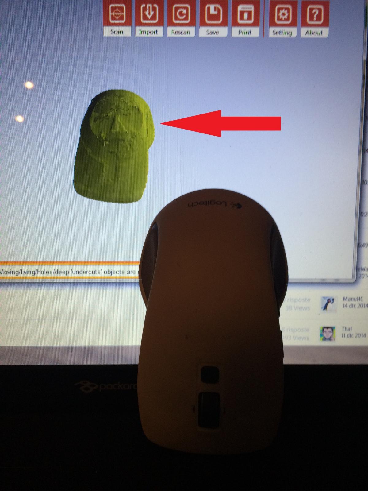

  10. finalmente sono riuscito a trovare il tempo per provare lo scanner con oggetti che in teoria dovrebbero essere scansionabili facilmente...in effetti la qualita' è migliorata un bel po',nessuno dei due oggetti è venuto "perfetto" ma con il colore bianco opaco, la luce ambientale normale e impostando tutto sulla massima qualita' ci siamo avvicinati alla sufficenza direi..
  11. scansione con luce ambiente fatta!purtroppo sebbene sia migliorato un tantino il risultato è ancora pessimo...ho scannerizzato un porta penne che avevo stampato poco prima, il rusltato è un oggeto con tante parti mancanti, che praticamente sarebbe impossibile ristamparlo dalla sua scansione....quindi sembrerebbe che per il momento abbia buttato i 150 euro che mi è costato...quando trovo il tempo scansiono una statuina tipo quella che fanno vedere nel video di presentazione, vediamo come va questa ultima prova.... P.S la nuova versione del software xyz scan quando si apre ti ricorda: per una migliore scansione evitare di scansionare: oggetti curvilinei con colori accesi,con colori lucenti,con colori iridescenti con colori neri,grigi o blu con superfici levigate o spigolose con troppi dettagli superficiali e senza buchi e sopratutto non translucidi MI DOMANDO...COSA SI PUO' SCANSIONARE? :D
  12. grazie per la risposte, è vero il fatto che ho questa stampante da pochi giorni, ma forse anche perche ero abitutato con reprap sono rimasto molto positivamente impressionato dalla qualita' della stampante e sopratutto dalla qualita' di stampa,fin da subito ho avuto un ottimo feeling, il giorno stesso che l'ho ricevuta senza quasi nemmeno guardare lo slicer l'ho fatta stampare per 26 ore con un risultato impressionante, quindi se come dici tu migliora con il tempo benvenga!!! per quanto riguarda lo scanner spero si che migliori con il tempo, per ora è come un bambino di 2 anni che per disegnare una casa fa uno scarabocchio,voglio spiegarmi bene,non si tratta di bassa qualita' ma di pura indecenza gli oggetti risultano con parti mancanti e con riflessi del laser se la vernice è minimamente lucida.... propio mentre sto scrivendo mi è venuto il dubbio di aver male interpretato la pagina di istruzioni che recita cosi: "per una migliore scansione evitare di esporre i moduli di scansione alla luce diretta" mi son detto bè se scannerizzo al buio non puo' essere che bene...mi sta venendo in mente che durante la scansione c'è un camera che riprende l'oggetto scansionato e mostra la diretta al pc...che non fosse solo un utilita' ma che ben si sia parte integrante della scansione???ovviamente scansionando al buio il feedback della camera è solo la striscia rossa del laser...stasera provo con luce normale....
