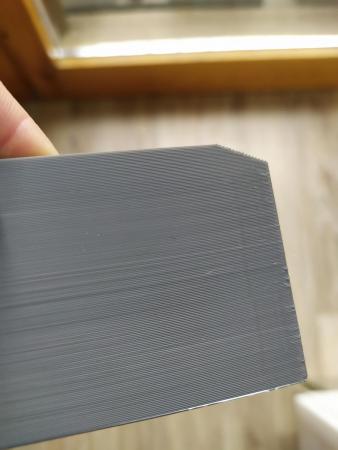

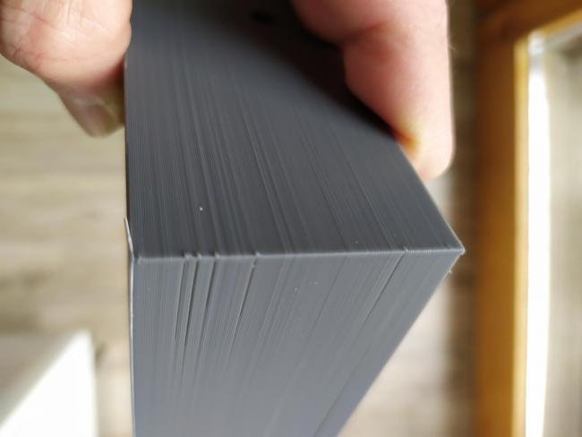

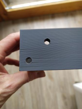

Ma va....nulla di nulla classico slicing, forse può essere l'attacco di inizio layer? No perché i problemi appaiono anche in angolo dove il layer viene estruso di continuo Qui sotto le fotto della prima stampa (ora ilnproblema e nettamente calato intervenendo su flow jerk e velocità di accelarione Le prime due foto sono lo stesso angolo da due prospettive diverse per farvi capire la assurdità. La terza foto e un vertice dove si noto in lato ok e l'altro no...e qui si nota proprio quello che dicevo io, cioè i. Concomitanza di nave poi il layer e carente ( lasciate stare come e venuto il resto perché e una stampa funzionale e non estetica, un box esterno per Ender 3 per capirci) -

Ho notato con attenzione che questo difetto lo fa sempre in concomitanza con una piccola sbavatura sull'angolo, nel senso che quando sull angolo di 90 gradi, in questo caso poiché e un box rettangolare, appare come un puntino che va oltre il vertice, il layer che segue poi sull'altra direzione ha la prima parte "mancante" o sottoestrusa magari....quindi è strettamente legato al cambio di direzione e solo quando si crea questo difetto? Forse legato al jerk e basta, che non essendo giusto fa sbavare in arrivo sull'angolo e poi manca il filamento da depositare al cambio di direzione?...l'ho messo basso a 6....non lo fa sempre ovviamente....secondo voi? -

Perfetto grazie mille per il jerk ma per il problema dei layer che sono non totalmente fusi insieme in coincidenza del cambio direzione dell'angolo dipende sempre dal jerk? Ho il parere che essendo alto (da LCD cmq la stampante mi dà 8 anche se io nn lo abilito in cura) faccia fatica a depositare il primo tratto perché troppa accelerazione al cambio direzione crea una cattiva adesione allo strato sotto...nella foto è chiaro questo problema -
Problemi layer in vicinanza di angoli
IlDieghino ha pubblicato una discussione in Problemi generici o di qualità di stampa
Dopo mille prove e aiuti del forum, ho quadrato il cerchio e ora flusso temp velocità generica e altro sono riuscito a settarlo ed e tutto ottimo, l'unico problema è che in prossimità di angolo netti ad esempio 90 gradi, i layer sono non perfettamente Uniti per una distanza di max 1 cm in direzione o x o y( come quando si stampa a temperature troppo basse o si usano altezze layer errate) ma siccome il resto della oggetto e perfetto non deve essere questo il problema, ma forse il jerk? Il non lo ho come voce arriva su cura( non lo uso) ma se lo metto di base mi dà 8mms che quindi e già molto basso, vorrei sapere se il parametro viene calcolato solo se arrivo in cura o cmq se e5 questo il problema secondo voi? Allego foto indicativa
