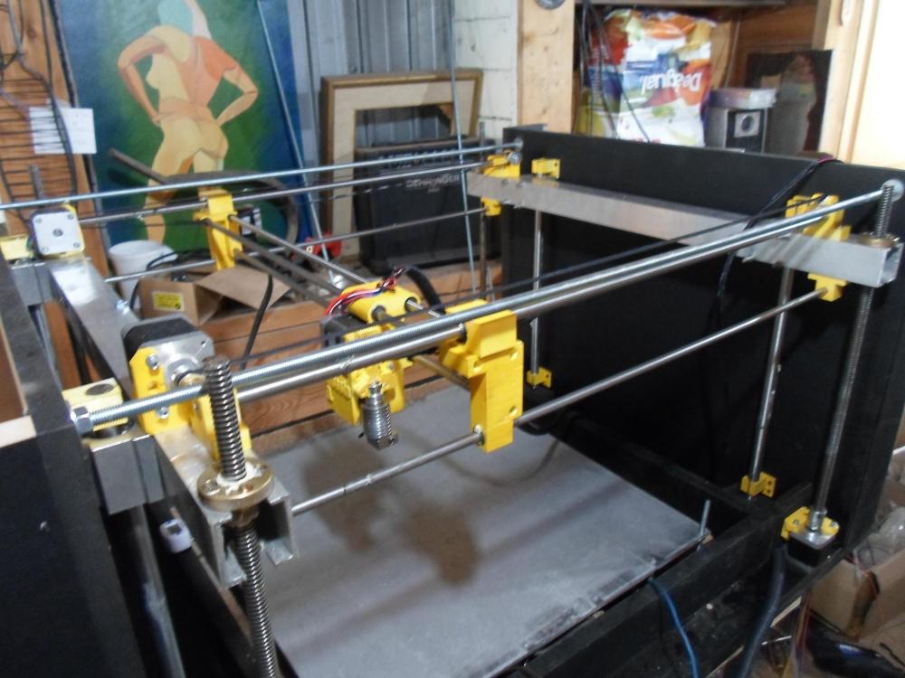

	Specifiche tecniche: area stampa 50x50x20, 4 motori asse Z 2.5A + barre trapezie 12 + boccole ottone + barre acciaio16mm, 2 motori asse Y 2.5A movimento a cinghia barre 10/8mm, 1motore asse X 2.5A movimento a cinghia, 3 barre 8mm profilati di alluminio 40mm, piano riscaldato (oltre 100gradi), pulegge e accoppiatori in alluminio, struttura chiusa con pannelli di plexyglass, illuminazione led, Arduino,Ramps, driver 8825 + un'altra di emergenza, LCD con SD Card. Prodotto fatturabile, garanzia triennale.
	E' lunga un metro e ci vogliono due persone per sollevarla Avevo previsto di dotarla di barre profilate in acciaio, ma a quanto pare non servono perché stampa benissimo. Il particolare do cui sono orgoglioso e' la possibilità di stampare ABS praticamente a freddo :). Sto brevettando questa invenzione. Tutto si basa sul piatto che raggiunge temperature altissime.
	Specifiche tecniche: area stampa 50x50x20 (personalizzabile), 4 motori asse z 2.5A + barre trapezie 12 + boccole ottone + barre acciaio16mm, 2 motori asse y 2.5A movimento a cinghia barre 10/8mm 1motore asse x 2.5A movimento a cinghia, 3 barre 8mm profilati di alluminio 40mm piano riscaldato (oltre 100gradi), pulegge e accoppiatori in alluminio, struttura chiusa con pannelli di plexyglass, illuminazione led Arduino,Ramps, driver 8825 + un altra di emergenza LCD con SD Card Sono veramnente soddisfatto della qualità di stampa. Mi bastano alcuni ritocchi estetici e credo di aver realizzato una stampante affidabile per uso professionale. Però i pareri spettano a voi :) Grazie
