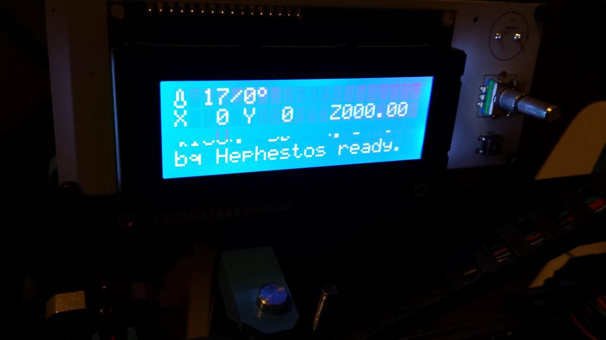

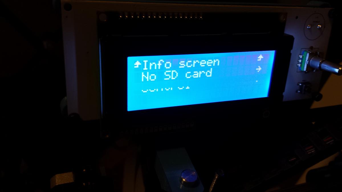

	Prusa i3 Hephestos, problema con asse X e spostamentiMario ha risposto a Mario nella discussione Problemi generici o di qualità di stampa Ciao, Il display era rotto e mi sarà sostituito (ho contattato l'assistenza). Per lo switch il problema era il cavo, mi manderanno anche quello. Appena monto il tutto vi tengo aggiornati

	Prusa i3 Hephestos, display con righe mancantiMario ha risposto a Mario nella discussione Problemi generici o di qualità di stampa Si in effetti la foto e' la spiegazione migliore. Ne metto due in allegato, una presenta il display appena accendo la stampante con la temperatura e le coordinate x,y,z , la seconda foto invece presenta il display quando premo il pulsante laterale (che fa anche da cursore). Nel caso il display fosse difettoso avreste suggerimenti, oltre a richiedere a bq un pezzo sostituivo ? Grazie e buona serata. Mario
	Prusa i3 Hephestos, display con righe mancantiMario ha pubblicato una discussione in Problemi generici o di qualità di stampa Ciao, ho finalmente completato l'assemblaggio della i3 Hephestos con non poca fatica. Ora dopo averla accesa (gia' il fatto che si accenda mi rende contento ) ho subito un problema con il display. Cio' che vedo e' riga 1 : [simbolo termometro] 20/0 gradi riga 2 : X 0 Y 0 Z000.00 riga 3 : si vede poco o niente e credo che qui ci sia un problema riga 4 : bq Hephestos ready. Secondo voi e' dovuto ad un'errata connessione dei cavi oppure e' difettoso l'lcd ? Nel secondo caso, e' possibile tramite USB configurarla dal PC ? Grazie e buona serata. Mario
