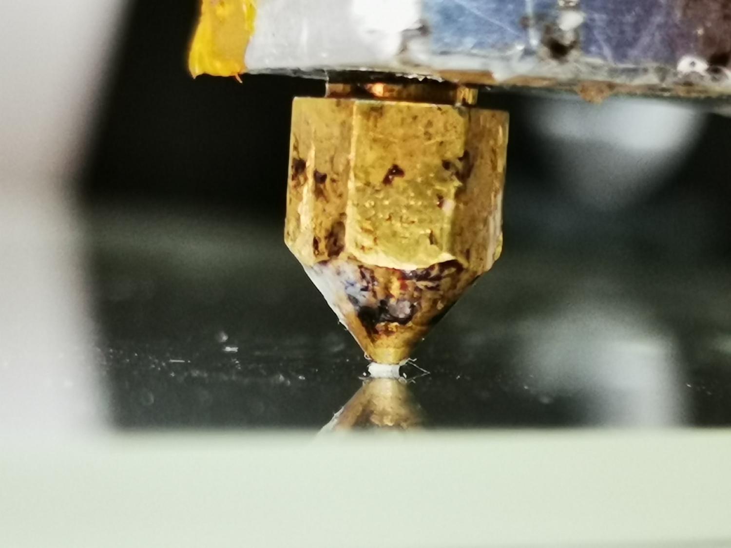

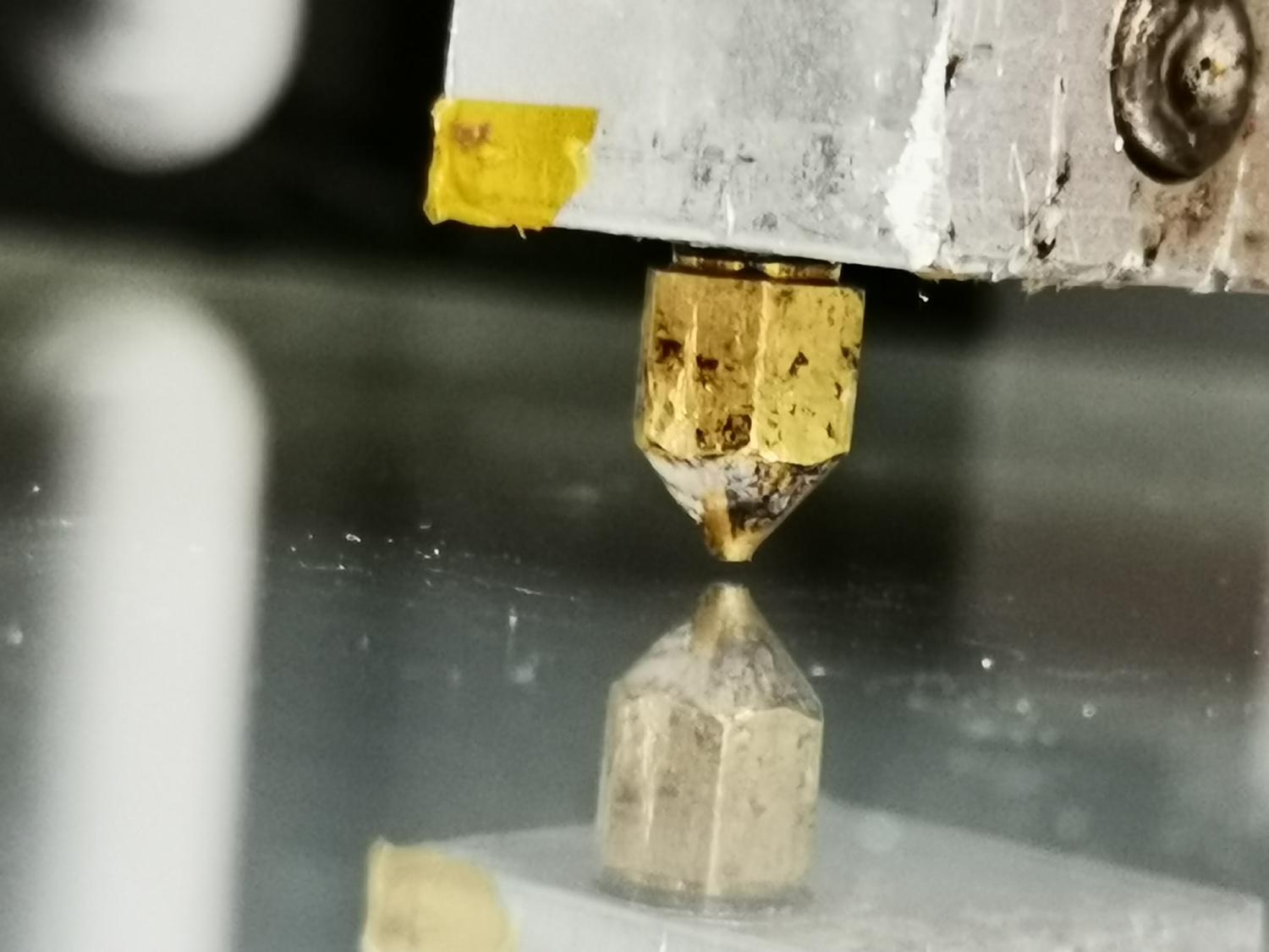

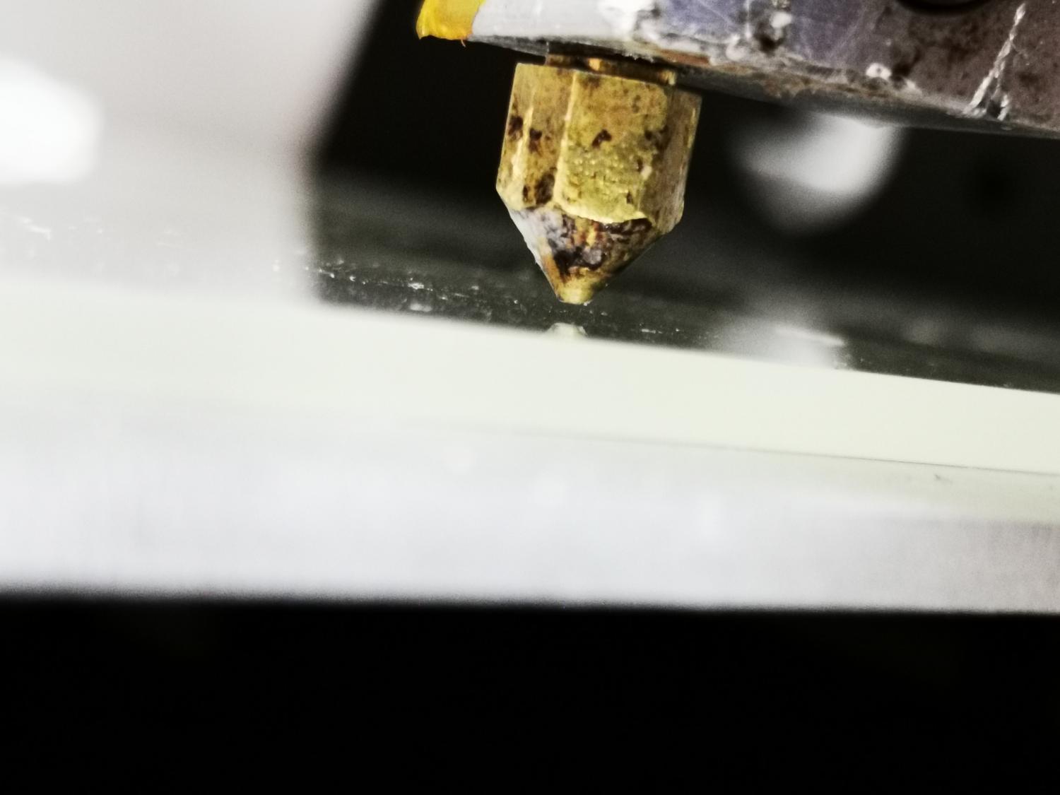

  5. Buonasera a tutti, scusate il ritardo, ho trovato lo spessimetro anche se la misura minima era 0.15 mm ho ricalibrato il piatto come consigliato da @Killrob e direi che è mooooooolto meglio, anche mentre lavori ti rendi conto che è enormemente più preciso di un foglio di carta! Ho eseguito il gcode senza estrusione e la stampante continua a segnare correttamente z = 0 prima della stampa e z = 0.3 al termine del gcode. Misurando con lo spessimetro la linguetta da 0.4 passa abbondantemente fra nozzle e piatto, quella da 0.5 non passa quindi mi azzarderei a dire che la distanza è di 0.45 mm che sarebbe giusto: 0.15 mm + 0.3 mm. Quindi dovrei impostare uno z offset negativo della quota pari alla distanza tra piatto e ugello che ho tenuto facendo la calibrazione?

  7. Quando ho fatto il livellamento del piatto il nozzle era pulito ma lo faccio sempre a piatto e hotend a temperatura stampa. Quando ho fatto la foto era colato un po' di materiale per la temperatura. Tu mi consigli di fare il livellamento con solo il piatto caldo?

  10. Buongiorno a tutti, Mi sono imbattuto in questo problema circa una settimana fa dopo aver smontato l'estrusore per pulirlo e averlo rimontato. In pratica regolo il piatto in modo tradizionale, spostando la testina e passando un foglio di carta sotto (circa 0.1 mm di spessore), ma quando la stampa inizia il nozzle si trova a 0.5/0.6 mm dal piatto, con un ugello da 0.4 mm capite bene che il materiale non si attacca al piano ma al nozzle stesso costringendomi a interrompere la stampa. Ho controllato i valori di z offset da repetier host e di cura ma entrambi sono a 0. Non capisco cosa possa essere cambiato da due settimane fa. Di seguito i dettagli della mia stampante. E alcune foto, spero si capisca anche se non è molto chiaro,la prima è appena dopo la calibrazione ( distanza piatto-nozzle 0.1mm), la seconda e la terza con un gcode di un inizio stampa modificato per non estrudere (distanza piatto nozzle 0.4mm). Grazie a chiunque abbia un consiglio o un suggerimento da darmi. Geeetech prusa i3 Pro B con piatto modificato in uno da 3 mm
