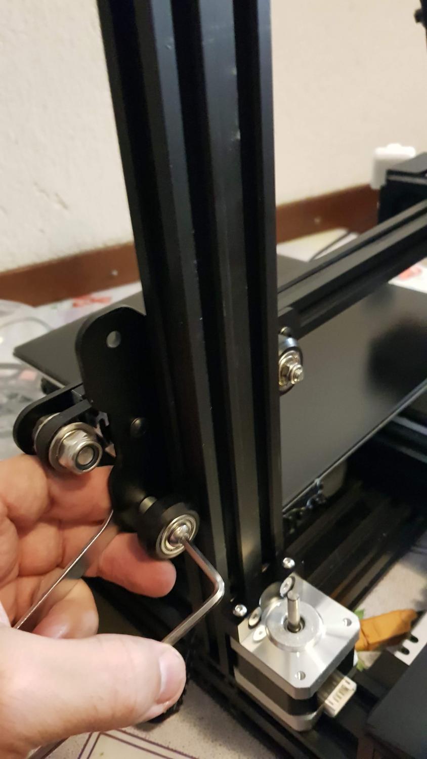

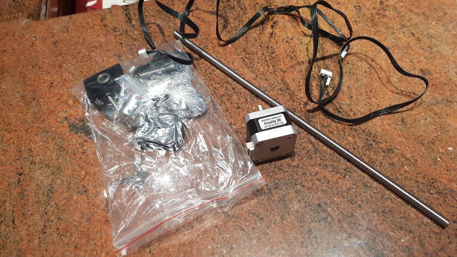

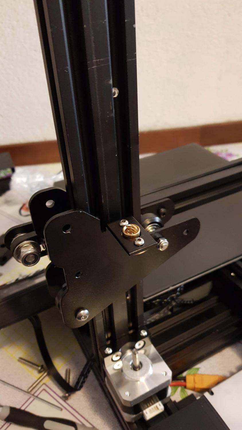

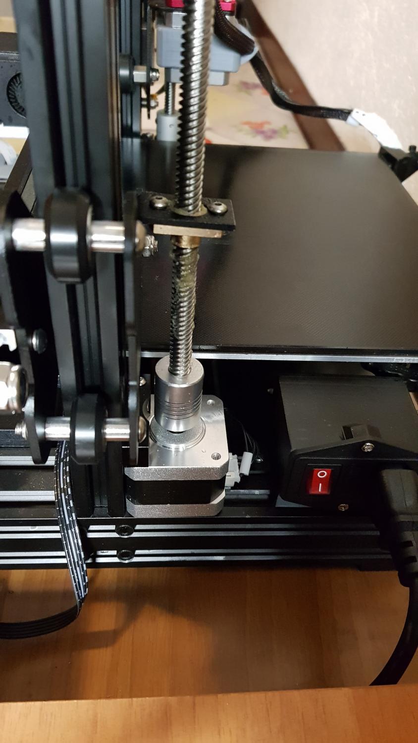

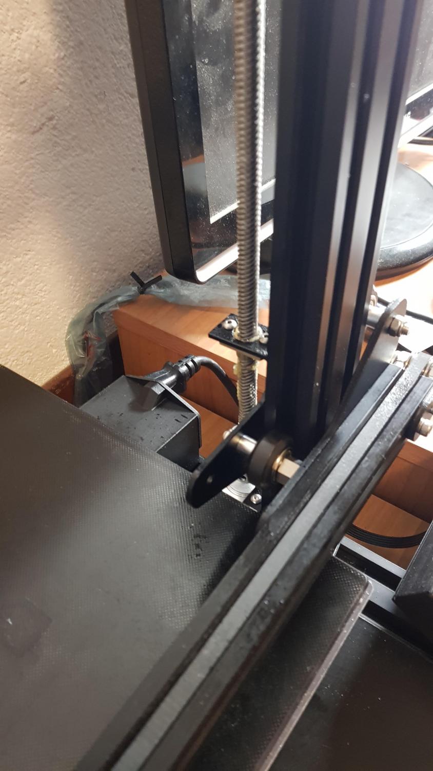

Ciao a Tutti. Ieri è arrivato il Kit che avevo ordinato per sdoppiare il motore dell'asse Z sulla mia Ender 3 Pro. Con il tempo (ed usura dei cuscinetti in gomma) l'asse Z della mia stampante NON è più lineare, cioè il lato dove NON c'è il motore è meno reattivo allo spostamento, anche lavorando sulla taratura dei cuscinetti stessi di scorrimento. Ho comprato su Aliexpress un Kit per sdoppiare il suddetto asse. Ci sono 2 filosofie: 1) puramente meccanica, cioè 'trasportare' il movimento meccanico della vite collegata al motore sull'altro lato tramite una cinghia e delle pulegge con ulteriore vite filettata 2) Elettronica, comprensivo di un nuovo motore con sdoppiamento elettrico dei comandi del driver (cavetto con un connettore alla scheda madre e 2 connettori x motori. Ogni scelta ha i pro e contro, non esiste una soluzione che predomina sull'altra, personalmente ho scelto quella con motore aggiuntivo anche per compattezza e 'Pulizia'. Primo problema: Per mettere il doppio motore, occorre smontare e ricollocare l'alimentatore in quanto quest'ultimo occupa la posizione dove andrà il Kit, visto che voglio mantenere un aspetto 'Compatto' della stampate senza avere parti 'staccate', ho scelto la soluzione di posizionarlo in orizzontale nella parte posteriore della stampante sotto il motore dell'Asse Y. (esistono varie soluzioni....a voi la scelta) Per l'occasione, prima di procedere ho provveduto a stamparti i supporti di fissaggio comprensivo di staffa per fissare la presa di corrente ed interruttore di accensione. Il file stampabile è disponibile su :https://www.thingiverse.com/thing:3808088 Mi appresto ad iniziare l'upgrade (ricordarsi di fare sempre prima delle foto dettagliate....): Rimosso l'alimentatore dalla sua posizione iniziale, rimuovo la scatola in plastica e scollego i cavi che alimentato il PSU, smonto anche il connettore di alimentazione compresivo di interrutore. Inizio la prima trasformazione... proseguo nel montare i supporti sul PDU: P.S. le istruzioni per il montaggio sono anche disponibili sul progetto presente su Thingiverse. 1 Operazione di trasformazione conclusa. Nell'inserire l'alimentatore nella nuova posizione, fate sempre MOLTA attenzione ai cavi che alimentano il motore dell'asse z. (c'e il pericolo che vengano pizzicati....) Avendo liberato lo spazio dove alloggerà il secondo motore, mi appresto a montare il Kit. Il fissaggio del motore è semplicissimo e non ha bisogno di spiegazioni. La staffa di supporto ai 3 cuscinetti, dovrà essere completamente smontata e staccata dalla braccio orizzontale in quanto le viti di fissaggio dovranno essere cambiate con viti più lunghe che supportano i distanziali sia da un lato che dall'altro del cuscinetto. Dopo un po di tentativi....riesco a fissare il tutto...(per prima cosa va rimontato il cuscinetto interno con la regolazione e fissare il supporto alla barra orizzontale) poi procedere al montaggio dei 2 cuscinetti esterni. Una volta fissato il tutto, prima di procedere al montaggio della vite filettata provvedo a sostituire il collegamento elettrico per portare il doppio comando ad entrambe i motori dell'asse Z: Ricordarsi di avere delle fascette Auto-stringenti di ricambio in quanto quelle presenti dovranno essere tagliate per sfilare il vecchio cablaggio a singolo motore). Richiuso il tutto, provvedo a dare alimentazione, per vedere che i motori girino nello stesso verso..... Purtroppo mi è capitato che il nuovo motore girava in senso contrario all'esistente pertanto ho dovuto 'GIRARE' in senso speculare il collegamenti nel connettore (cosa segnalata più volte al costruttore...) Mi appresto ad installare la vite filettata al motore tramite apposito fermo e calibrare, tramite Calibro la stessa altezza dell'asse z da ambo il lati girando a mano il motore (con stampante spenta). Dato alimentazione e fatto alzare più volte l' asse (controllando relativa altezza...deve rimanere uguale da ambo i lati) e tarato il piatto....mi appresto ad effettuare una stampa di prova.... Lavoro finito si presenta così: P.S. nella foto la barra che sostiene il dato di scorrimento è storta, ho dovuto raddrizzarla successivamente. (molto probabilmente ha preso qualche colpo durante il trasporto....il pacco da un lato era schiacciato...) Un saluto a tutti.

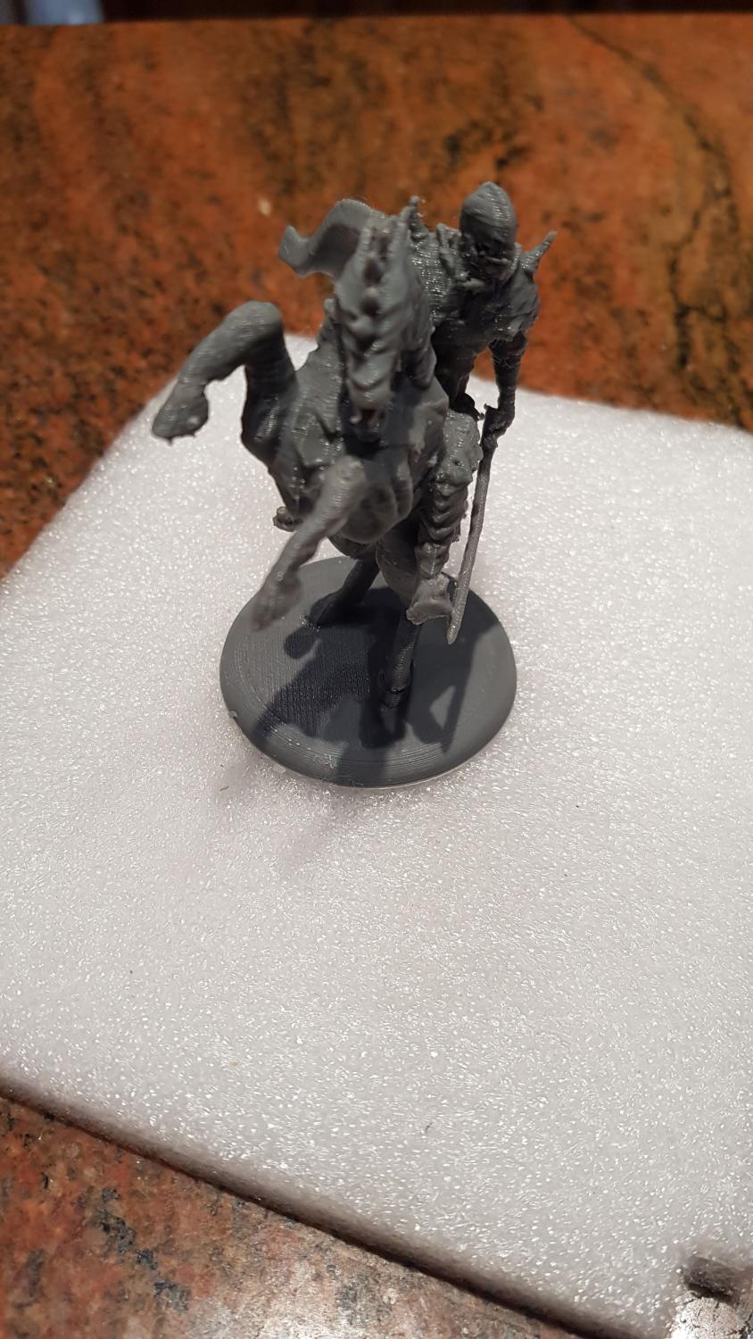

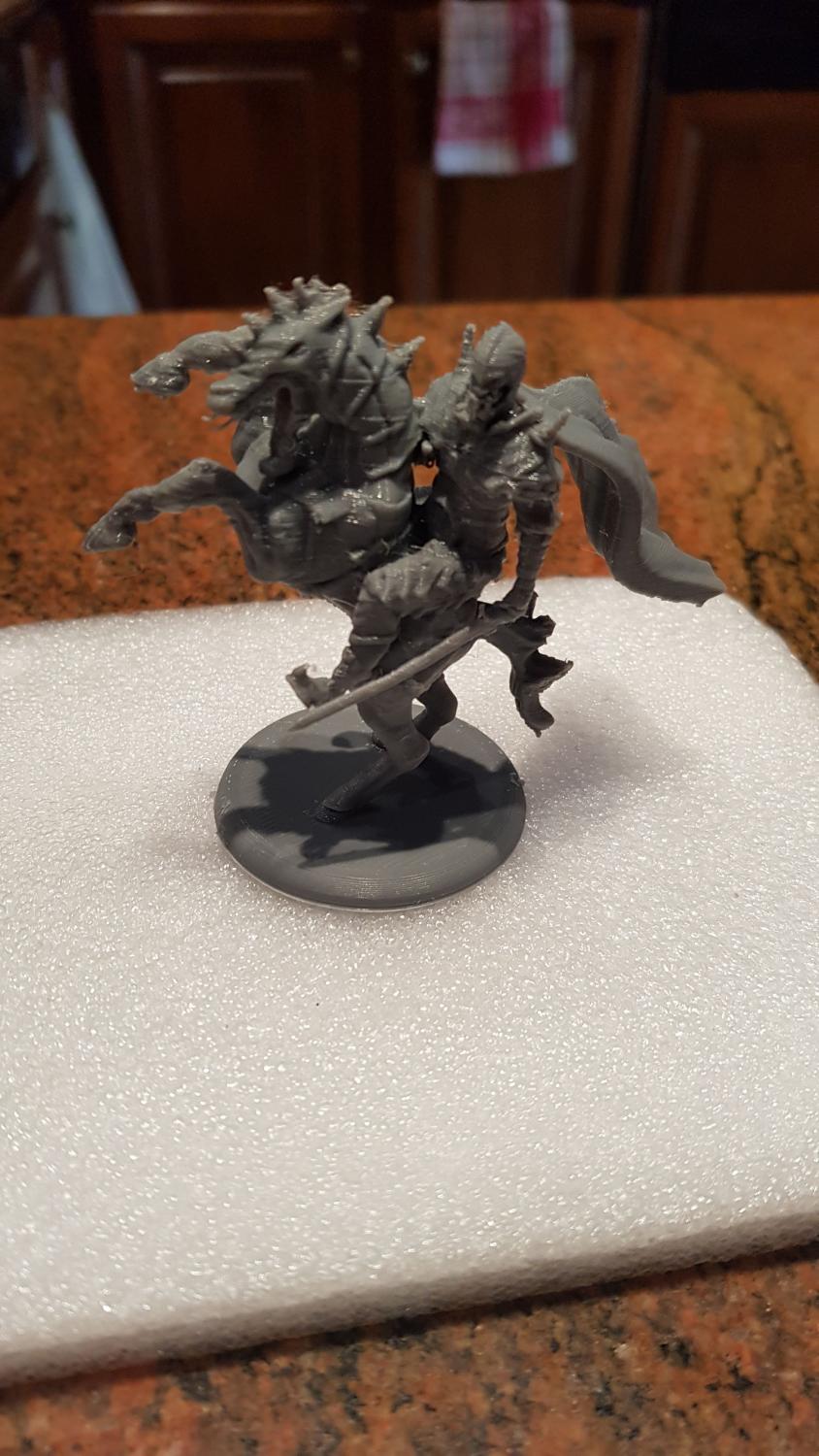

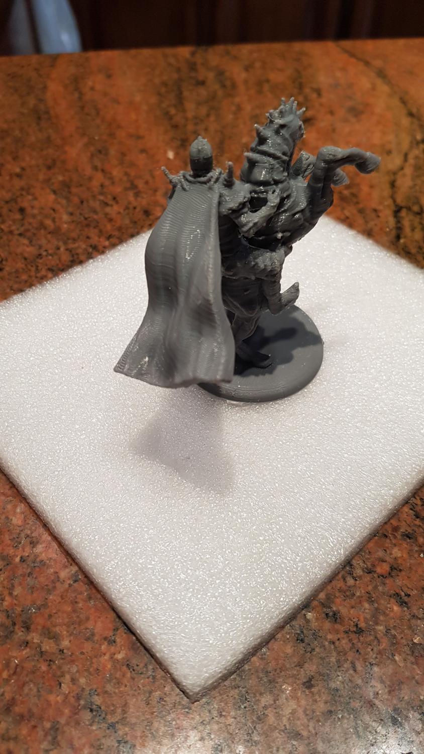

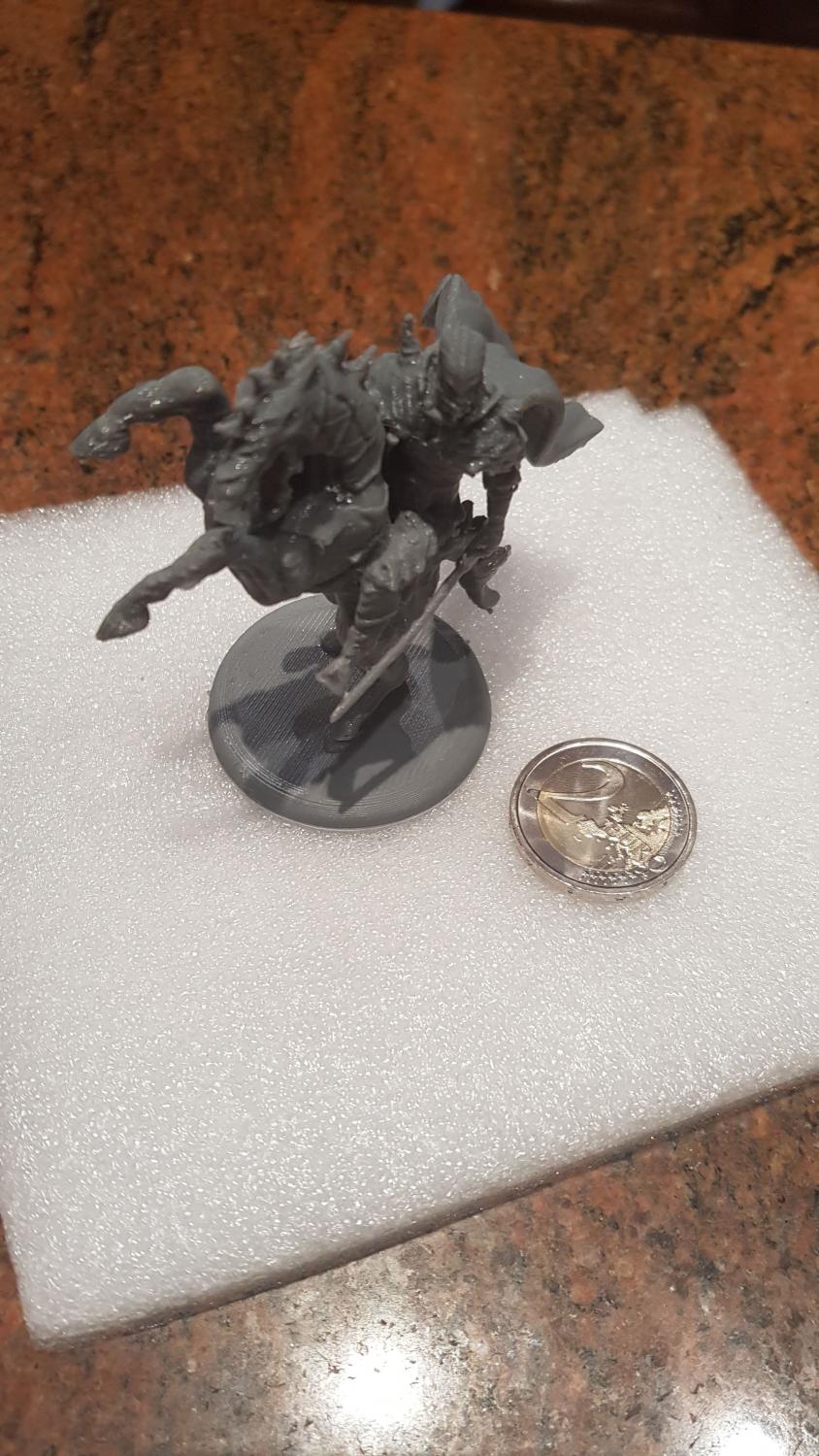

E' stata una prova di stampa, non immaginavo che sarebbe venuta così particolareggiata...credimi le foto non rendono giustizia. (questo è un futuro progetto per stamparmi una scacchiera...il cavallo l'ho trovato...) per il colorarla non ho ancora deciso... Devo acora apprestarmi a colorare il Millenium Falco (sono cresiuto a pane e guerre stellari...) con l'aerografo ma non trovo mai il tempo...😶 -

Nel Kit è previsto un cavetto da sostituire all'riginale che sdoppia il controllo del Motore... Stampa grezza...appena liberata dai supporti....mi posso ritenere soddisfatto -

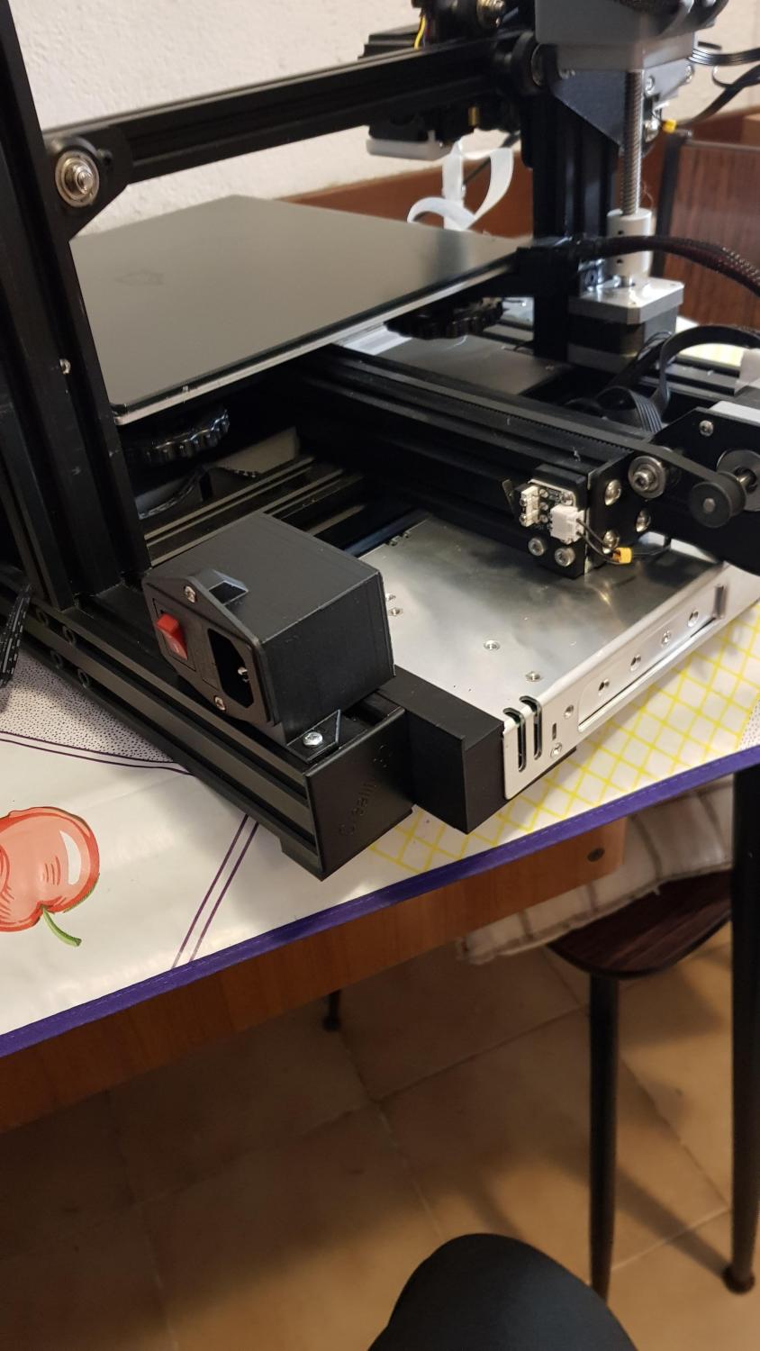

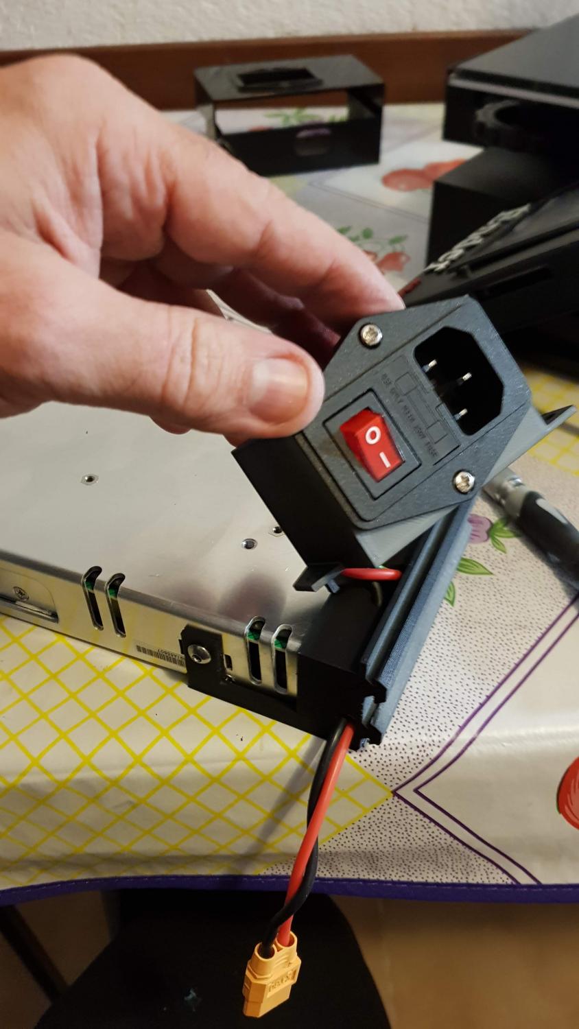

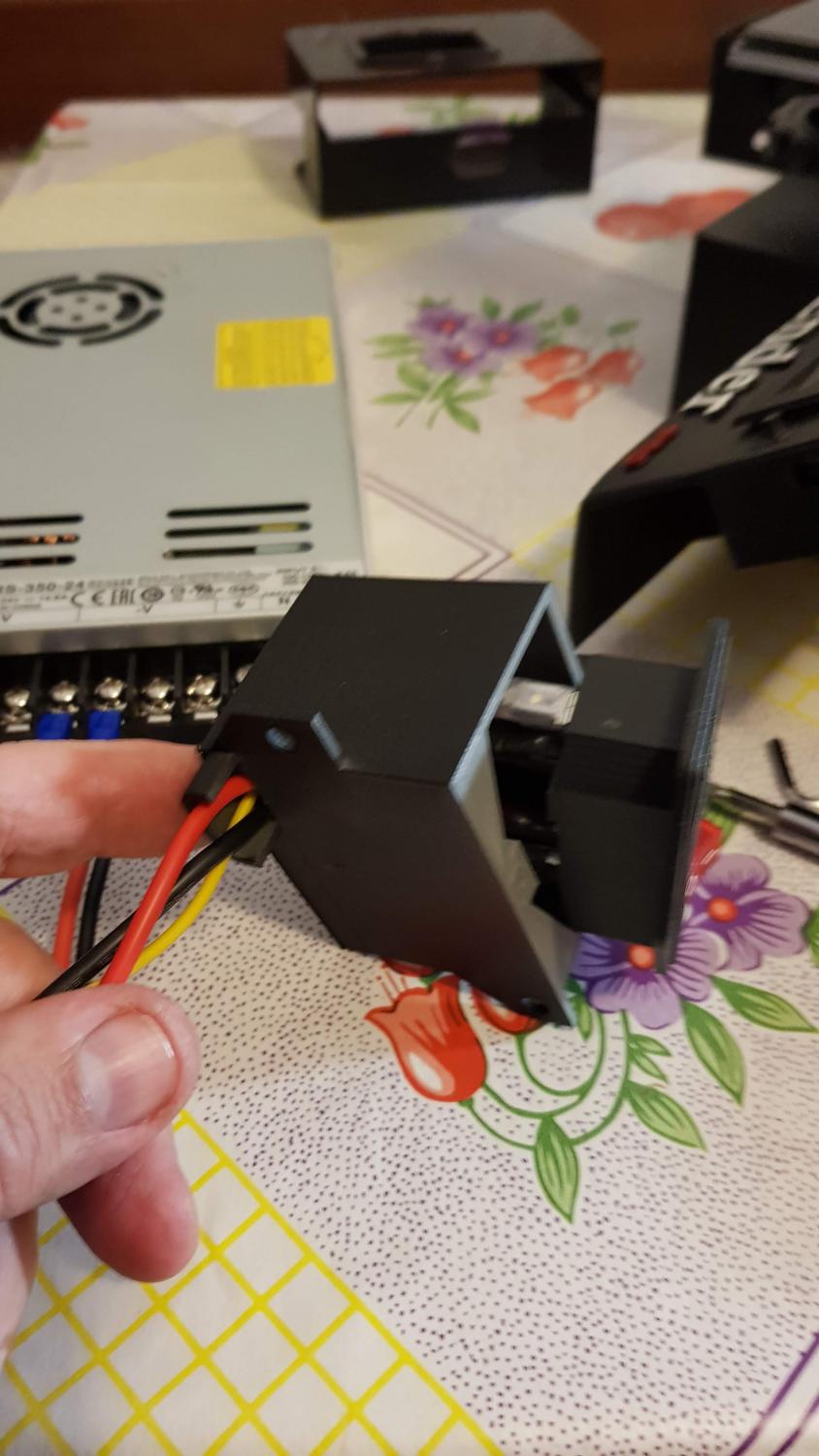

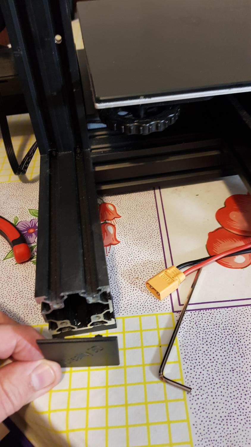

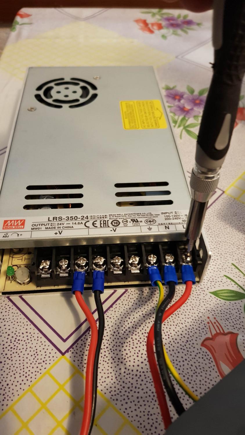

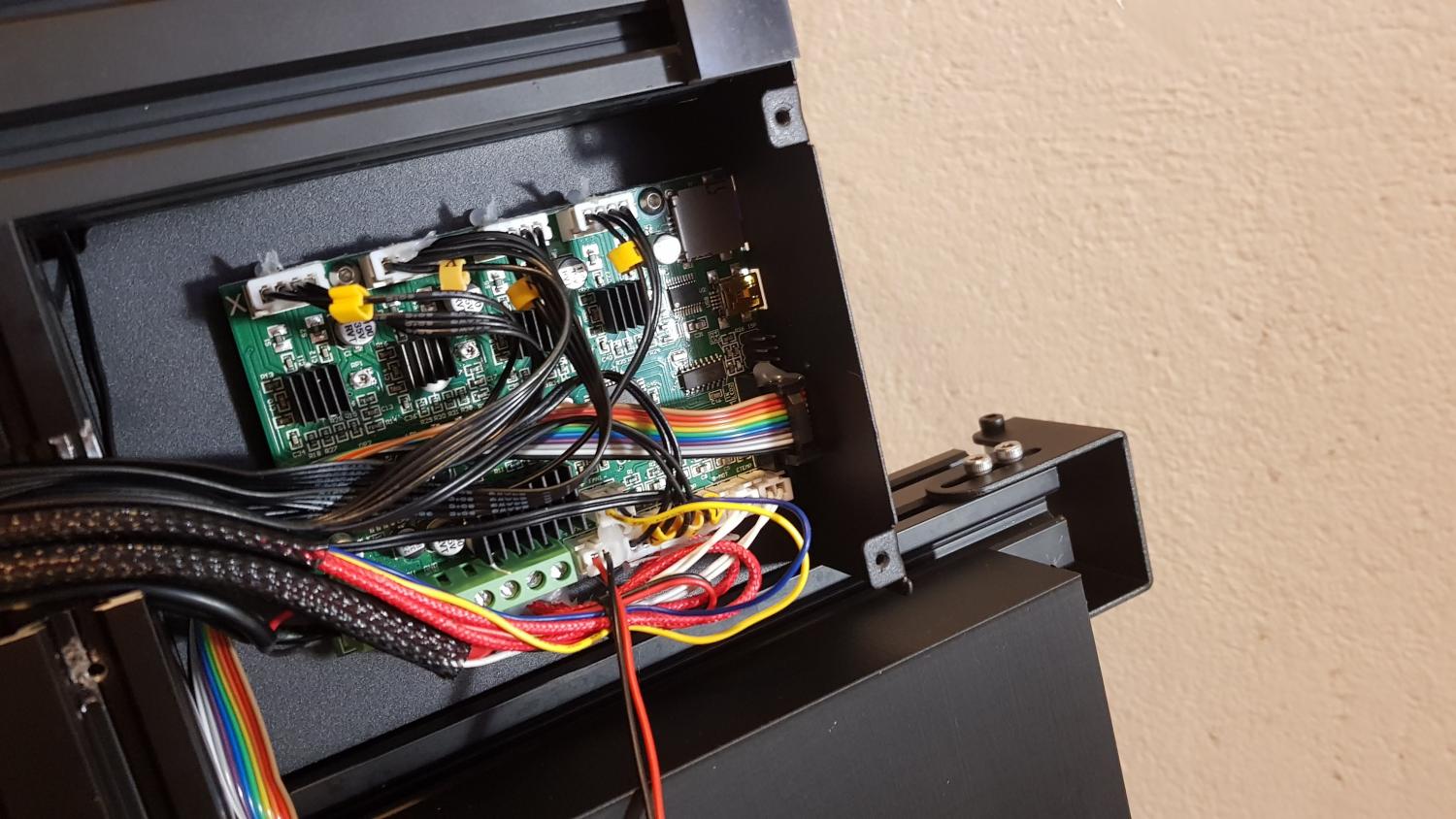

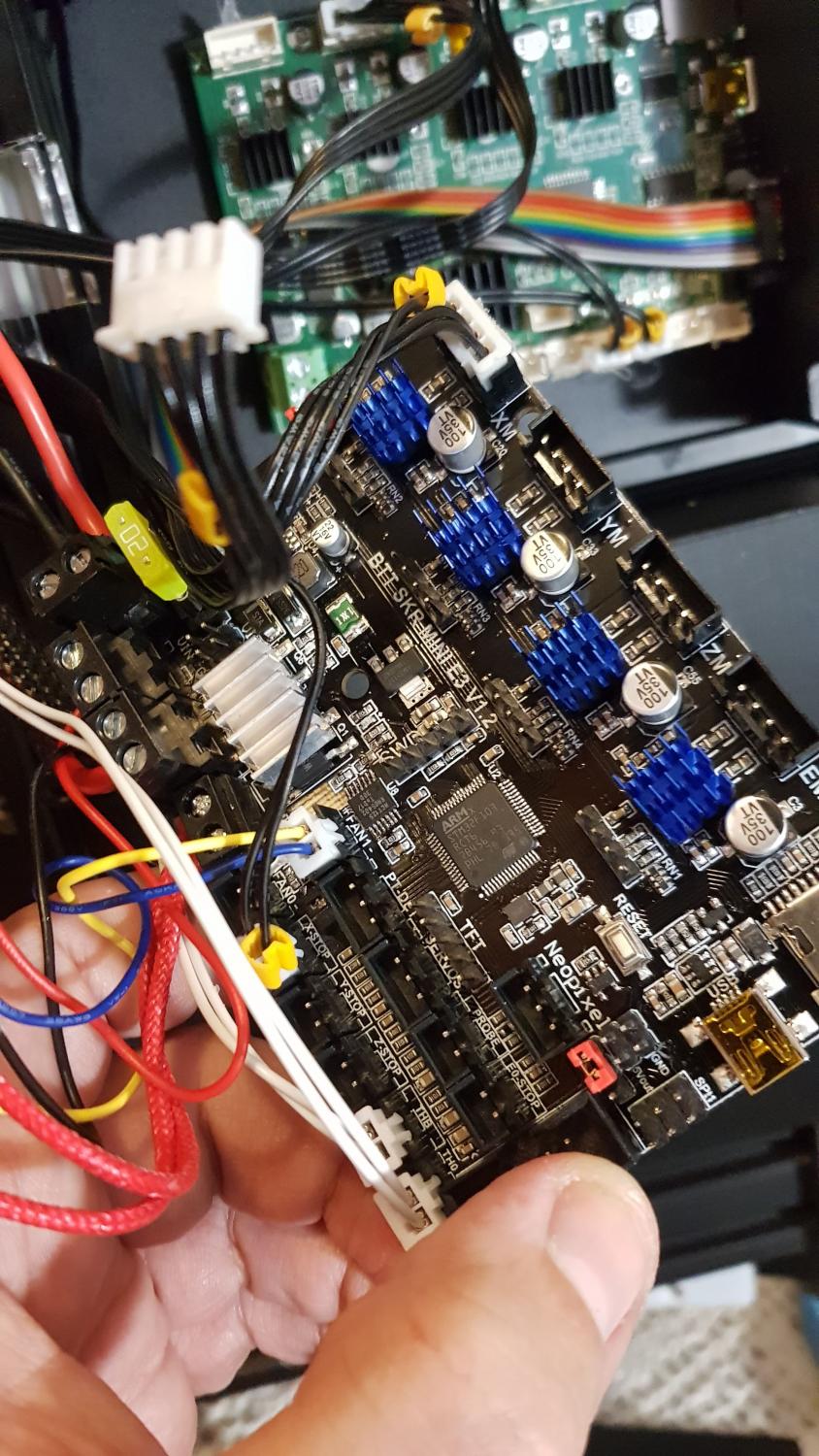

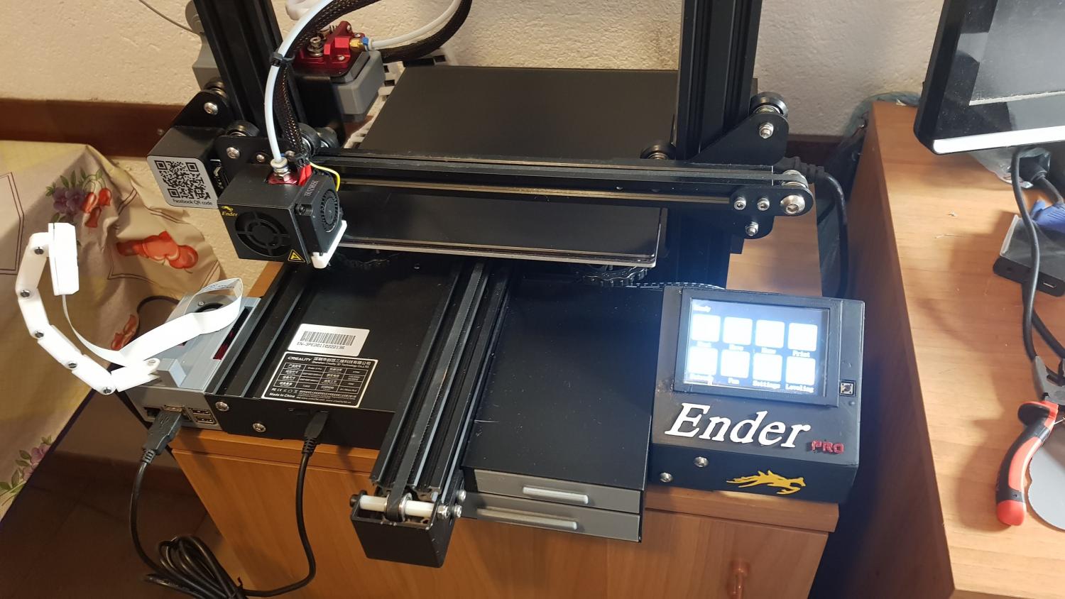

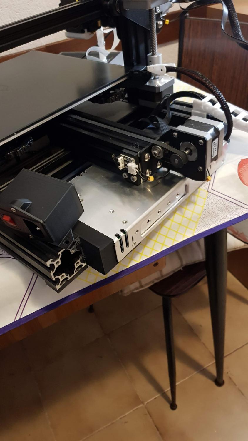

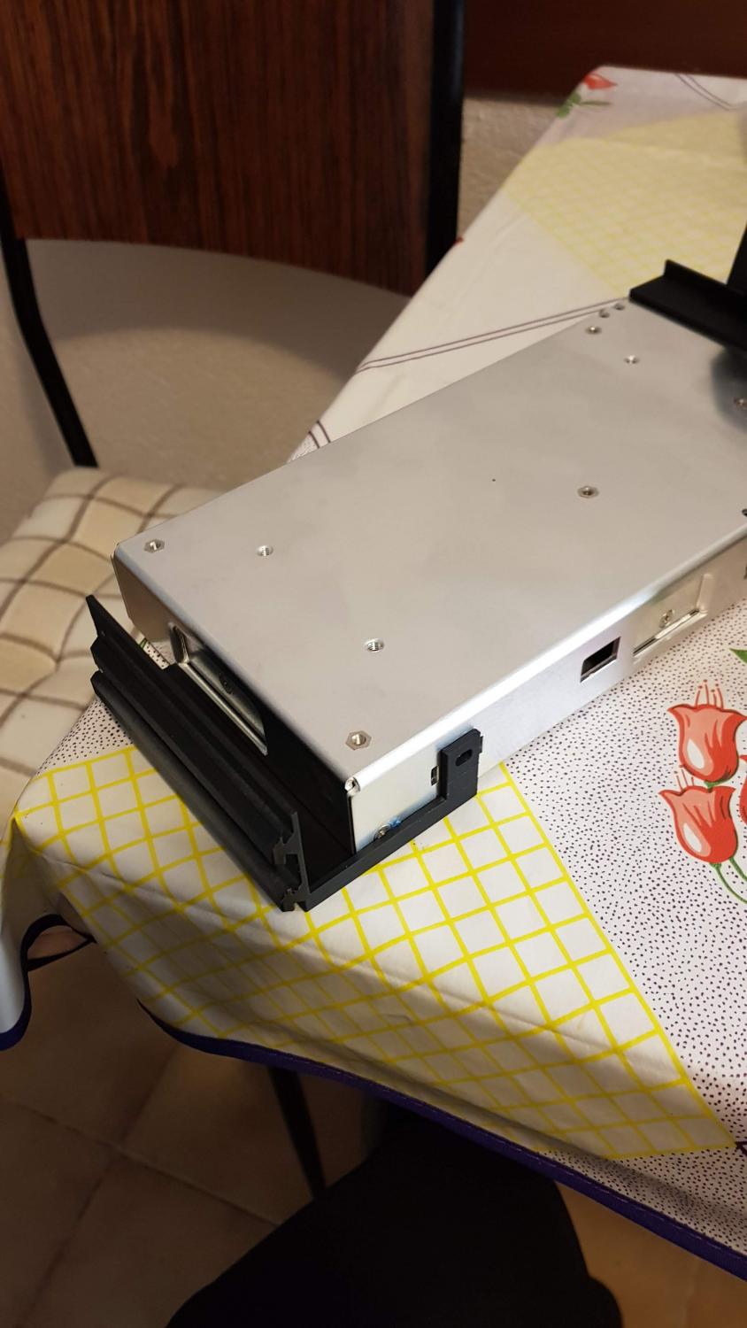

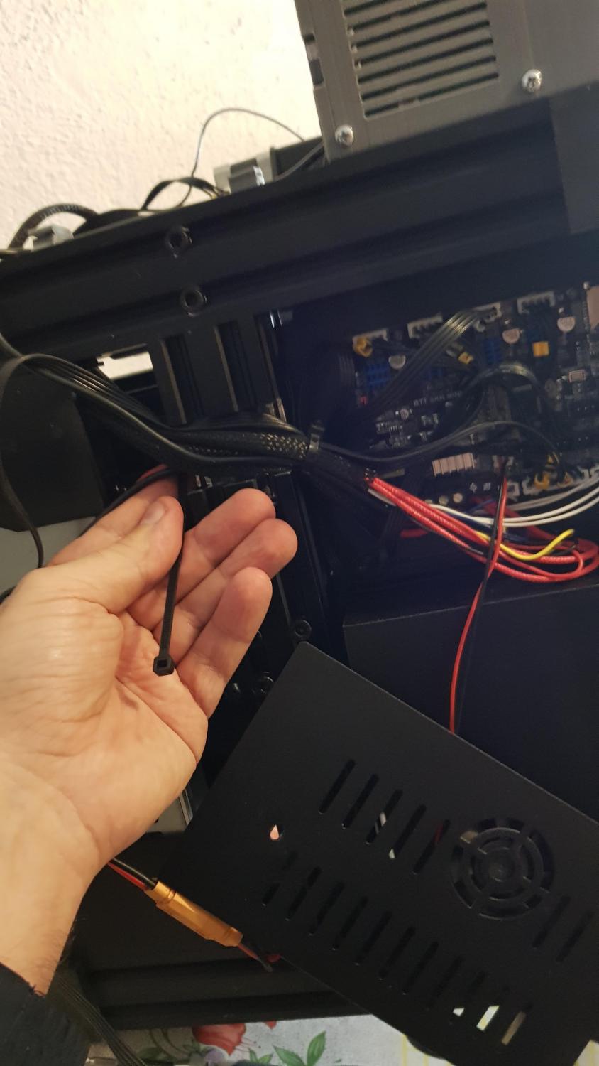

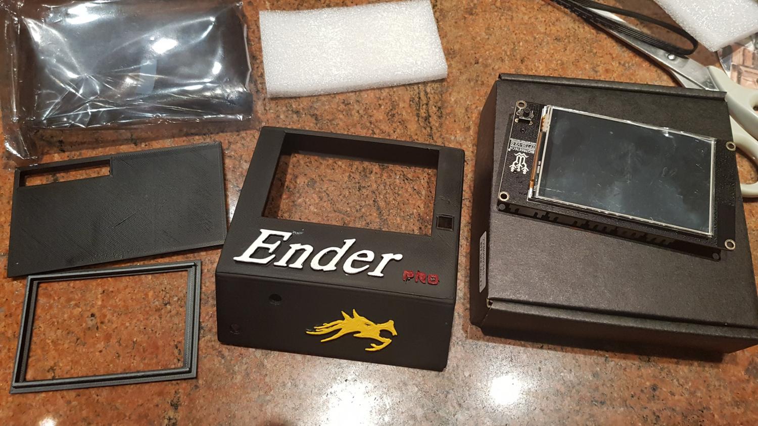

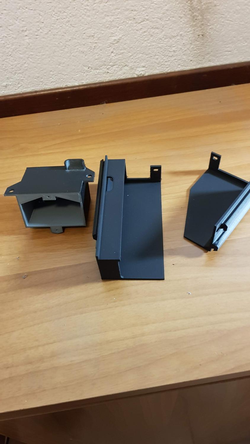

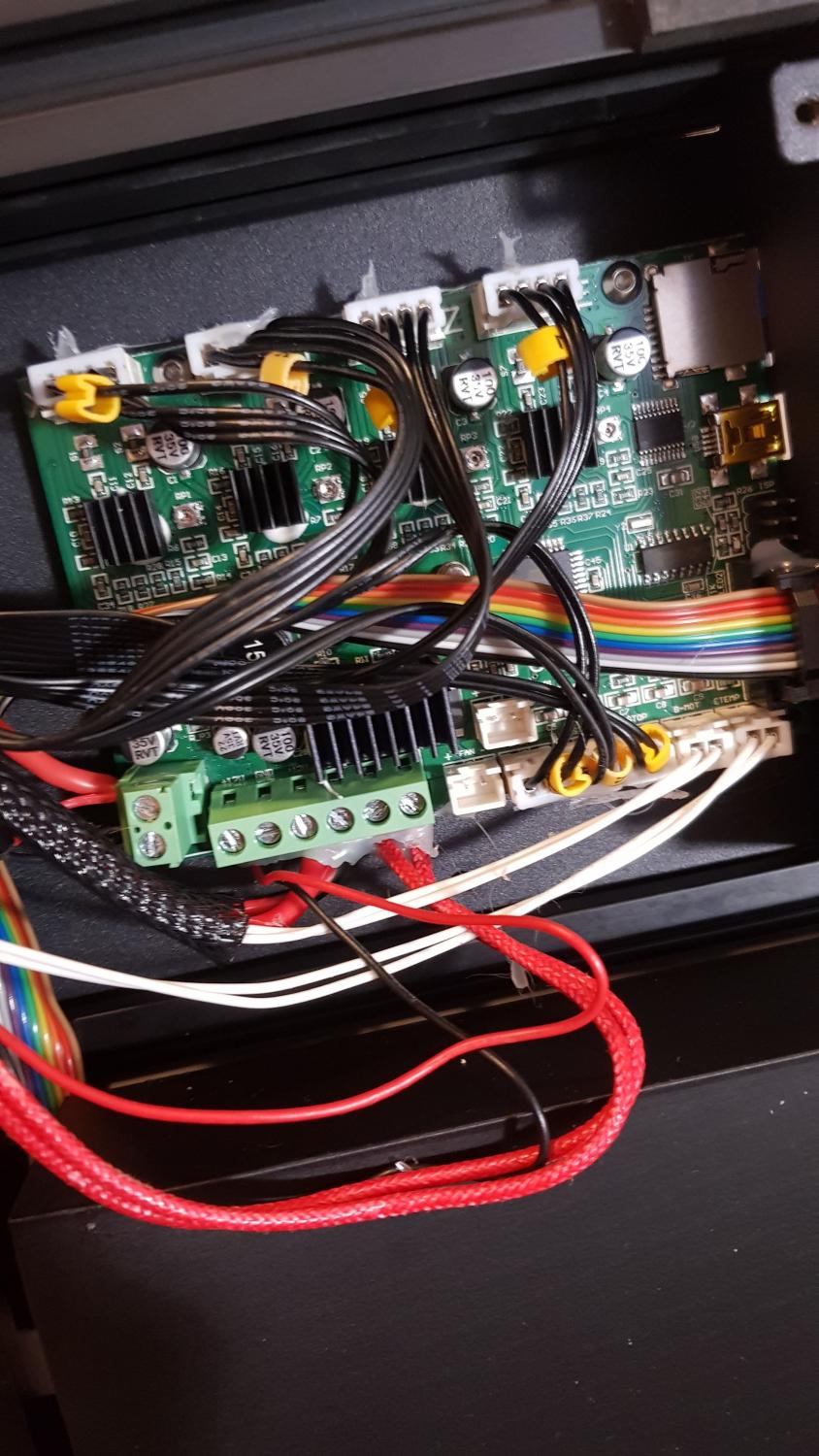

Salve a tutti. Finalmente dopo circa un mese e mezzo, è arrivata la scheda 'BIGTREETECH SKR mini E3 32Bit Control Board+TFT35 V2.0 With TMC2209' comprata su Aliexpress. Prima di iniziare di buttarmi nell'avventura di smontare la mia stampantina Ender 3 Pro, ho provveduto a stamparmi lo Chassis per Display preso da: Thingiverse : https://www.thingiverse.com/thing:3831726 P.S. l'ho personalizzato con la scritta Ender ed il logo di fabbrica....e dato una buona mano di vernice. Capovolgo la stampante e mi appresto a svitare le 3 viti del fissaggio, ricordarsi che c'è anche una vite sotto il piatto. Una volta svitato il tutto, rimuovere il coperchio con attenzione in quanto la ventola di raffreddamento fissata a quest'ultimo è collegata alla motherboard. (la Ventola sarà la prima ad essere scollegata....per non avere il coperchio d'intralcio...) ATTENZIONE: Prima di sconnettere qualsiasi connettore, occorre rimuovere la 'Colla' da quest'ultimi con un cacciavite o la tronchesina facendo MOLTA attenzione a non danneggiare ne connettori e ne fili. (Personalmente, prima di procedere ho eseguito delle foto dettagliate per vedere la disposizione dei vari cavi....anche se mi sono stampato tutte le connettorizzazioni dia scheda originale e sia quella della Mini E3). P.S. procurarsi anche delle fascette di plastica autobloccanti, in quanto quelle presenti dovranno essere tagliate per poter operare al meglio. Piano piano, inizio a staccare i vari cavetti iniziando dall'alimentazione, Fan e Bed e ricollegandoli alla nuova piastra (sono cavetti abbastanza spessi pertanto dovranno essere i primi ad essere spostati,...) Subito dopo procedo con lo spostamento dei connettori riguardanti i motori ed i relativi fine corsa. (Qui è difficile sbagliarsi in quanto sono presenti delle serigrafie sulla piastra che indicano le connettorizzazioni) La scheda può essere connessa con il display di serie originale (se non si è interessati a quello Touch).... Una volta liberata la scheda originale, ci sono 4 viti di fissaggio, che devono essere svitate ed un a volta rimossa, si può procedere con il fissaggio della nuova scheda, i fori e dimensioni sono identici. ATTENZIONE la ventola per il raffreddamento della Motheroard (quella attaccata al coperchio) DEVE essere collegata sul connettore FAN1 e quella invece del raffreddamento del PLA al FAN0 (nella foto precedente filo giallo e BLU è errata....) Prima di richiudere il tutto, ho dato alimentazione per vedere se la stampante rispondeva a tutti i comandi... Trasformazione Avvenuta....provata anche con Octoprint...tutto OK NON ho dovuto caricare nessun firmware in quanto la scheda è arrivata con l'ultimo firmware installato verificato in rete: https://github.com/bigtreetech Ora sto procedendo a testare il tutto con delle stampe di prova...salta subito all'occhio...pardon all'orecchio la SILENZIOSITA dei motori...sembra quasi che sia spenta.... Penso e spero che questa piccola guida possa essere di aiuto a qualcuno che ha in procinto di aggiornare la Ender 3 pro. Ciao a Tutti -
