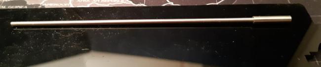

Sturatore gola stampante 3d
Mark ha risposto a Mark nella discussione Problemi generici o di qualità di stampa
Intendo questo, mi è stato in dotazione con la stampante, misura 1.75mm e non lavora dall'ugello ma dalla gola. Non ho capito se nel kit che ho visto era presente, in caso consiglierò quel kit al mio amico. -
Mark ha pubblicato una discussione in Problemi generici o di qualità di stampa
Ho cercato un po in giro, non conosco il nome effettivo di questo utensile e mi servirebbe per un amico che ha una stampante usata e non ha nessun attrezzo. Parlo dell'utensile per sturare la gola, quello da 1.75 che uso spesso quando finisco il materiale e devo spingerlo giù, o quando si blocca per qualche motivo in cima e devo spingere in fondo lo spezzone di materiale rimasto con l'hot end caldo. Ho guardato su amazon e su ebay ma non l'ho trovato, come si chiama? -
