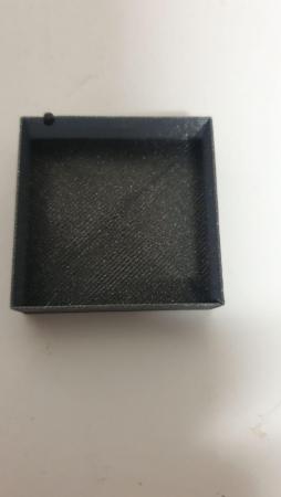

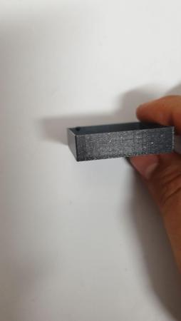

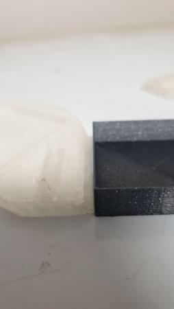

  2. devo dire che le 2 stampe appena fatte sono senza il difetto ora sorge l'altro quesito... lo Slicer continuo con il 15.04.06? oppure ....... (oppure eccoci al nodo) ho provato con il 4 .... ma credo che mi manchino le basi per il settaggio stp-slicer 😞

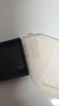

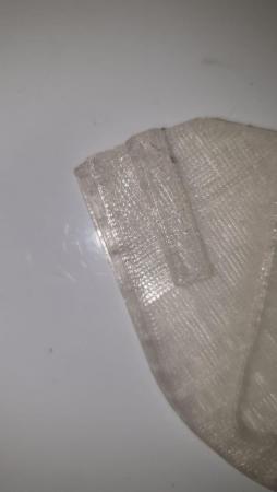

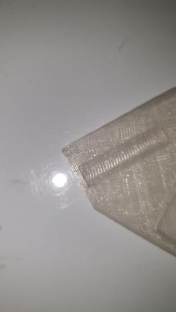

  4. Si dalla stessa stampante Il pezzo non lo avevo disegnato io preso su thing stanotte ho mandato lo stesso pezzo in stampa ed è perfetto e stamattina ho lanciato un altra stampa Forse problema di cinghia lente? Lo spero Stasera posto la foto le foto dei 2 pezzi Grazie!

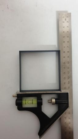

  5. emm cosa vuol dire stp? allego stampa di un parallelepipedo 8x8 nessun segno di "avvitamento" 😮

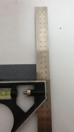

  6. le Rod erano gia assemblate e non le ho controllate le torri con il metro mi dava la stessa misura in alto al centro ed in basso ora sto provando a mandare una stampa di un cubo 8x8 senza top e bottom ma sembra stia stampando bene
  7. esatto il pezzo bianco doveva essere dritto il nero come vedi è perfetto

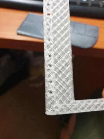

  8. allego le foto ... il cubetto appena stampato e le altre non so se si vede bene ma è come se ogni strato ruotasse di qualche decimo verso destra ... ...Whitedavil ...purtroppo non so dove reperire le informazioni che mi chiedi ...scusa la mia Nabbitudine

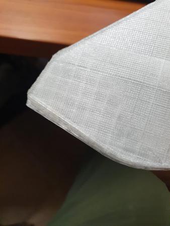

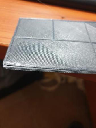

  9. Buonasera, sono nuovo del forum e sono a chiedere subito ...consigli Ho una stampante Anycubic Kossel linear plus. ho guardato le linee suggerite per la taratura (di help3d) e ... stampato il cubo 40x40 ed è perfetto .... la cosa cambia quando cerco di stampare qualcosa di più grande .... gli strati vengono stampati "avvitati" ora ho provato a: Ritensionare le cinghiette cambiare ugello ritatare il tutto e adesso vado con qualche stampa di prova allego le foto delle stampe "avvitate"
