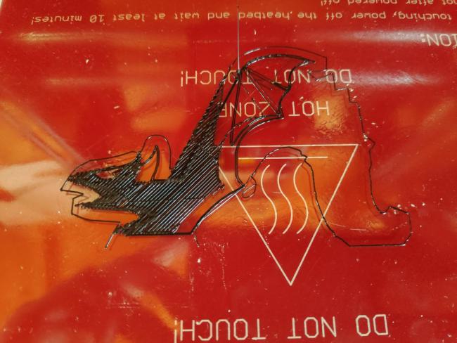

Altri test. Incredibilmente sono riuscito a stampare 2 z wobble perfetti. Sono riuscito a risolvere il problema del filo che scatta togliendo la retraction. Allora ho provato a fare un altra stampa che ovviamente è venuta ancora disallineata. Quindi ho provato a ricontrollare il motore x che fosse attaccato bene alla parte piatta ed è cosi. Poi ho aggiornato il firmware e rimodificato lo z steps. Stesso identico problema solo che adesso comincia a farlo già dal primo layer ( foto). Ho provato anche con un altro slicer e stesso problema. A questo punto non capisco più niente. Cosa posso provare? -

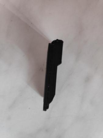

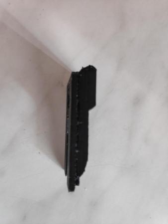

Allora ho riprovato con la lacca ed è venuto un primo strato perfetto. Ovviamente però è andato storto qualcos'altro, si è spostato tutto sull'asse x durante la stampa e ogni 2-3 minuti fa fatica a prendere il filo, anche se avevo già mollato un po'la vite quella dietro la ventola. Allego due foto per far vedere i problemi. -
