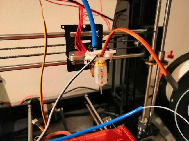

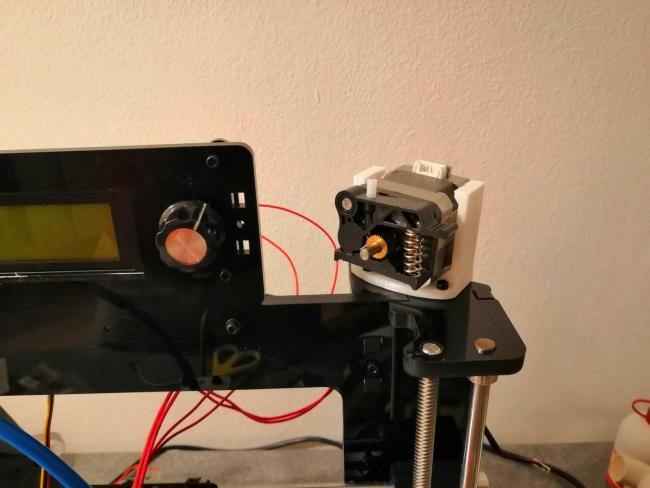

Buongiorno a tutti! pian piano sto risolvendo tutti i problemi alla mia geeetech i3 pro b (pochi fortunatamente) Ora è il momento degli upgrade. Vorrei far le seguenti modifiche: Spostare il motore dell'estrusore dal "supporto" dell'estrusore, altrove. Creare una guida per il filamento (ma forse non servirà una volta spostato il motore) Inserire il supporto per il sensore di autolivellamento E incentrare la ventola sull'ugello dell'estrusore (il supporto fornito nel sito geeetech non da spazio per la ventola) Potete darmi una mano? perchè non sto trovando guide esaustive (o probabilmente sbaglio io a cercare) Andando per punti: 1: ho stampato una clip per agganciare il motore, e lo metterò in alto sull'angolo (sopra le aste per far up e down), Ora, conviene metter un tubo di plastica dal motore all'estrusore? in che posizione conviene girare il motore? a me verrebbe comodo in orizzontale (nel senso che il pla entrerebbe da un lato, ed esce dall'altro), ma penso che sia abbastanza indifferente. Potete darmi quante più indicazioni sullo spostamento del motore? vantaggi e svantaggi? Grazie mille, e scusate se son domande idiote (anche se avete qualche link, leggo volentieri)
