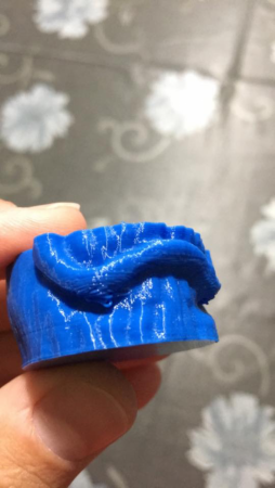

Problemi colatura con superfici che non avrebbero bisogno di supporti
Mirpanta ha pubblicato una discussione in Problemi generici o di qualità di stampa

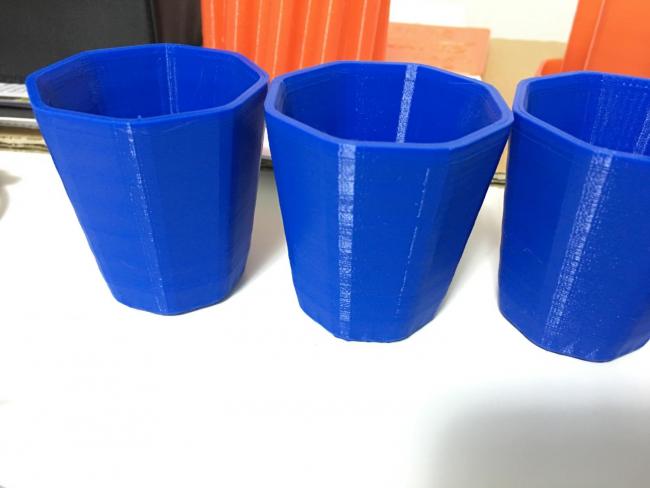

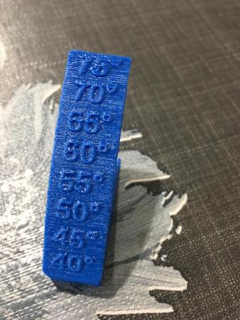

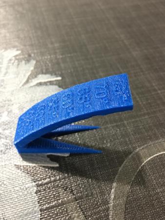

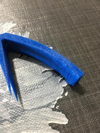

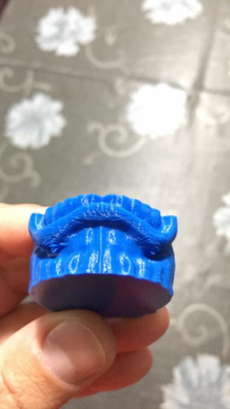

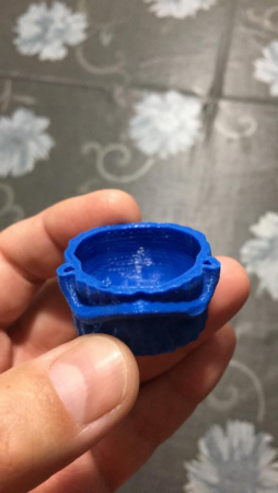

Ho fatto un bicchierino (vedi foto sotto) che è venuto bene...(si vede solo la cucitura ma poco)...uso PLA della marca Anycubic a 200 gradi con ventole al 100% dal 15’ livello in poi... eppure poi mi sono messo a fare un bicchierino con la faccia disegnata ma come vedete dalla foto nel labbro disegnato il filamento ha colato (eppure il disegno era specificato che non serviva supporti)....ho interrotto stampa visto il problema. poi ho fatto il test sempre a 200 gradi in PLA e come notate dopo un tot di inclinazione il disegno ha dei problemi seri. cosa posso fare? Ho provato a fare il test a 195 gradi ma stesso problema... chiedo a voi aiuto. Grazie in anticipo -

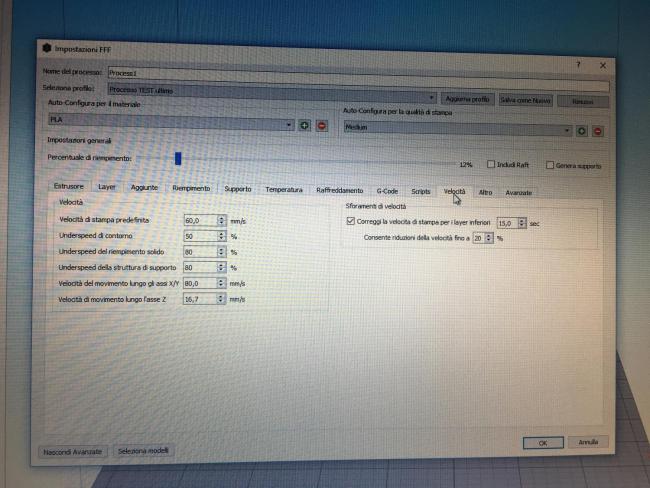

Per valore estrusore ho messo secondo alcuni calcoli e stampe fatte il valore di 0,88 per la temperatura vedo di impostare 210 per la taratura estrusore che valore sarebbe da cambiare nelle vistate che ho postato? -

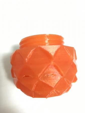

Grazie. La parte in verticale delle immagini viene liscia e sembra ben allineata...vi sono delle sbavature e fili di congiunzione forse dal troppo filamento erogato (boh)...ma sembra veramente buono come inizio...concordo. -

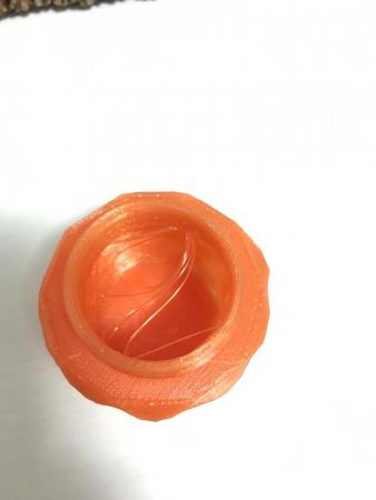

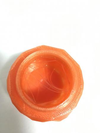

Mi ritrovo all'inizio stampa dei problemi che non riesco a capire. Ho livellato il piatto (penso bene in quanto ho seguito la procedura alla lettera) ma quando inizio a stampare la parte del filamento esterno al disegno invece che lineare e continuo viene a puntini....poi il disegno lo fa bene in seguito (anche se in alcuni punti si vede la sbavatura a lavoro finito). Da cosa può dipendere? -

Il secondo è stato un draghi snodato e poi una tazzina... arancione non piace neppure a me...ho iniziato ad usare questo perché di quelli che avevo era quello che mi piaceva di meno ed utile x i test... -
