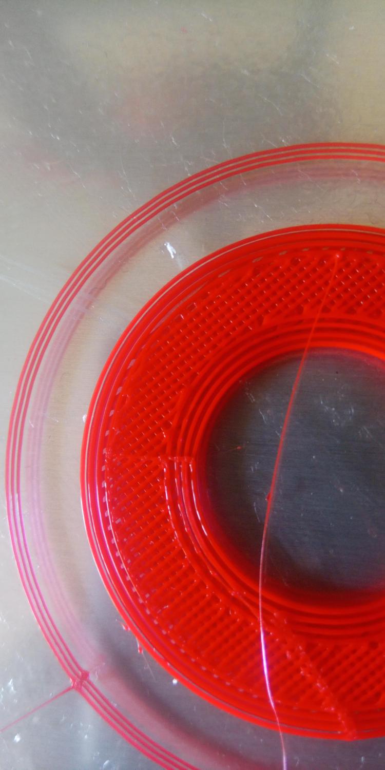

  • One Month Later

  2. eccomi qua! estrusore estrude!! il numero vincente è 93.15 mi serve una ruota godronata seria.. la mia anche se nuova... ha poco mordente!!! il cuscinetto scorre bene. quando avrò la ruota nuova procedo alla ricalibrazione. grazie 10000

  4. ho fatto il cubo 20x20.... ed è 20x20 poi ho fatto estrudere 15cm a vuoto, sia col gcode sia da lcd.... e invece di 15cm ne escono 6.3cm!!! non ci credevo e ho fatto tre prove.... tutte da 6.3cm il valore estep nell'lcd è 93 mm come procedo?? mi sembra una differenza esagerata tra reale e calcolato
