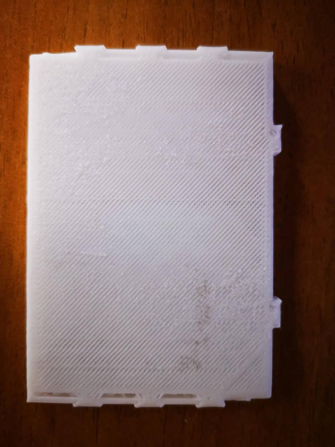

  2. questa l'ho stoppata adesso mentre facevo una prova di un esagono, dovrebbero essere tutti i lati uguali ed invece..

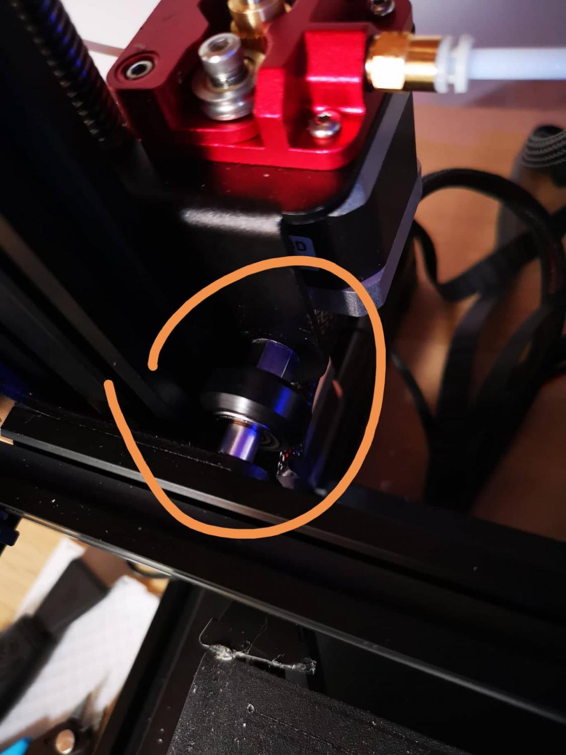

  3. se intendi la calibrazione con la distanza dell'ugello al piatto si,per le ruotine sotto no, questo problema me lo fa solo sulle assi delle x ovvero slitta o verso destra o verso sinistra..non avrei dovuto toccarle..
  4. sono riuscito a risolvere il problema...grazie a tutti! però ne ho creato un altro...da persona ignorante ho avvitato meglio questi carrellini in quanto avevo notato non andassero a contatto con la guida...le ho avvitate sia da un lato che dall'altro...risultato? ora le stampe svarionano per bene.. è tutto il giorno che cerco di risettarle come prima ma senza ottenere risultati.. 😞

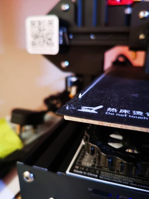

  5. quando faccio partire un file salvato da cura mi fa sempre quella riga li nell'angolo,ma era semplicemente una foto per farti capire come mi lascia quel piccolo rimasuglio all'inizio della stampa(l'ugello fa una riga andando prima su e poi tornando indietro)

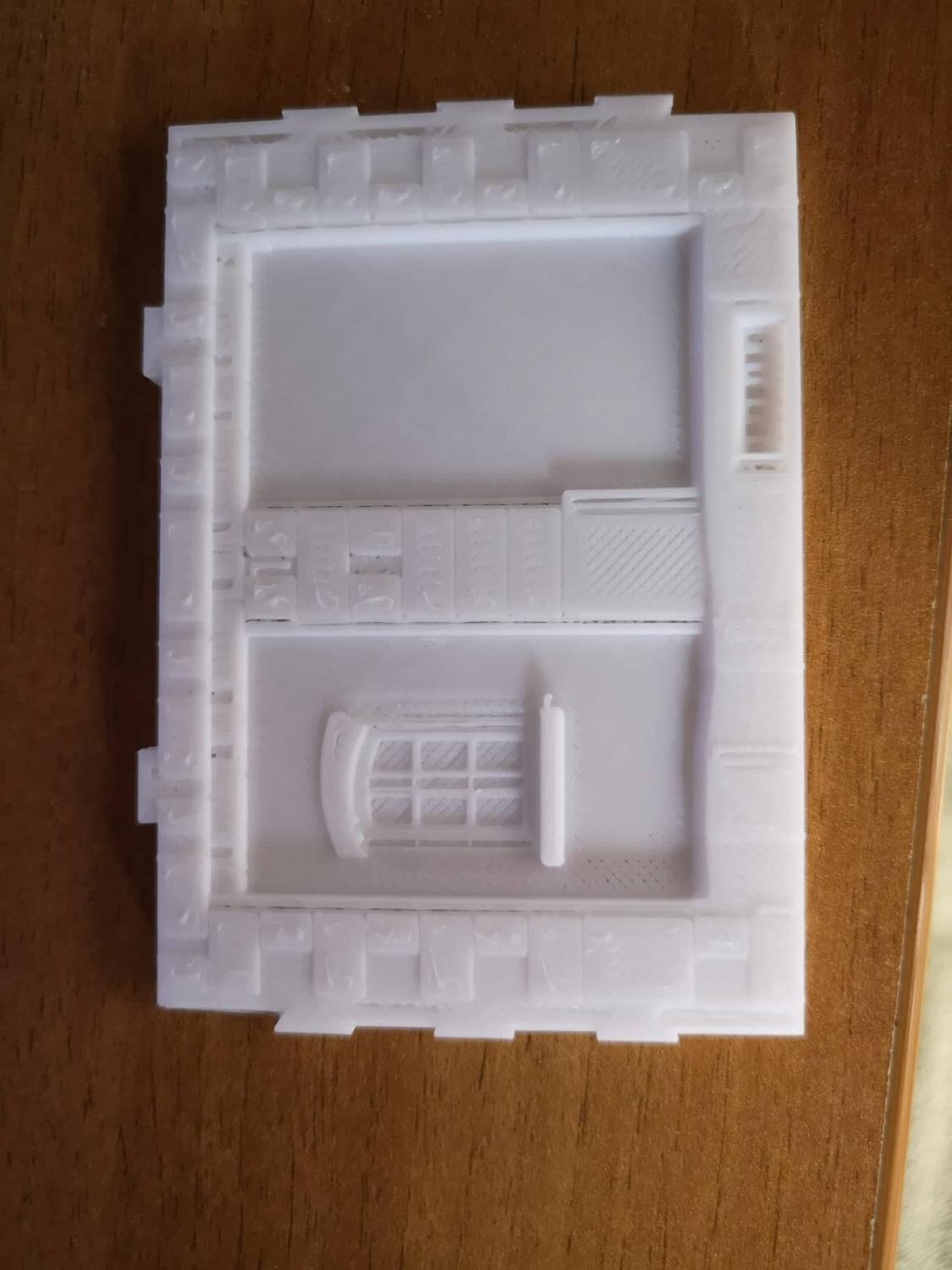

  6. esempio palese di cosa fa, la retraction l'ho messa a 6 mm ma non cambia nulla 😞
