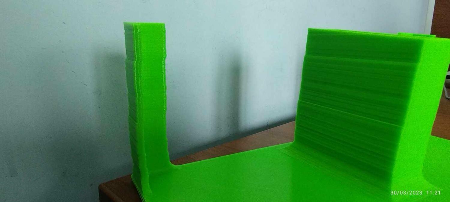

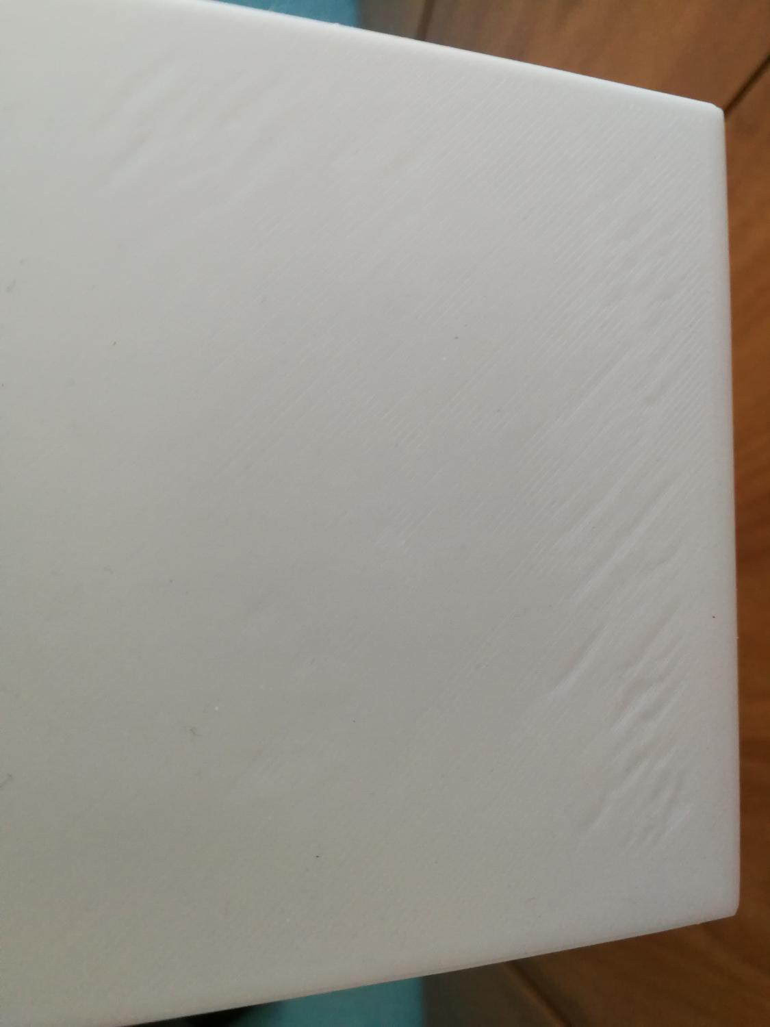

	Volevo sottoporvi questa anomalia della mia stampante Alfawise U30.

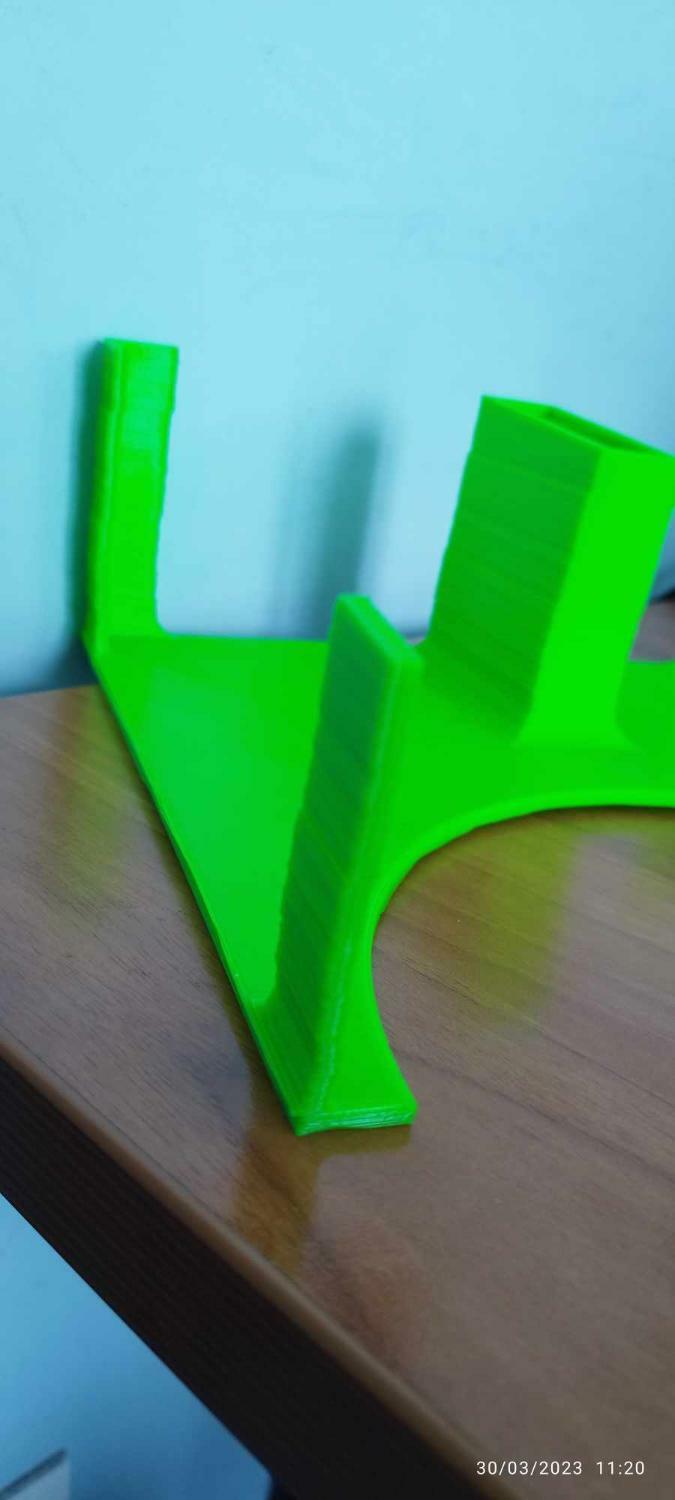

	Mi sono trovato bene fin dall'inizio, ma da qualche giorno noto il difetto come da foto, ovvero, sembra che in alcuni punti durante la stesura del primo layer, il PLA non si attacchi in modo corretto.
	Temperatura 205, Layer width 0.4.
	La stampa che vedete in foto ha una dimensione di circa 130X130 mm ma, anche se faccio le stampe più piccole, mi trovo delle anomalie simili sempre dallo stesso lato.
	Guardando attentamente le ruote di scorrimento dell'asse X, mi sembrano un po' consumate, in particolare quella al di sotto del profilato di guida. Muovendo il carrello con la mano ungo l'asse X, mi sembra che in determinati punti del suo scorrimento faccia un piccolo "sobbalzo" o quantomeno si blocchi, come se le ruote non scorrano in modo regolare.
	La domanda che voglio porvi e sulla quale cercare un confronto è proprio questa, può un difetto del genere essere provocato dal consumo irregolare delle ruote di scorrimento sull'asse X?
	Intanto, per sicurezza, ho provveduto ad ordinare delle ruote di ricambio.
	Cosa ne pensate?
