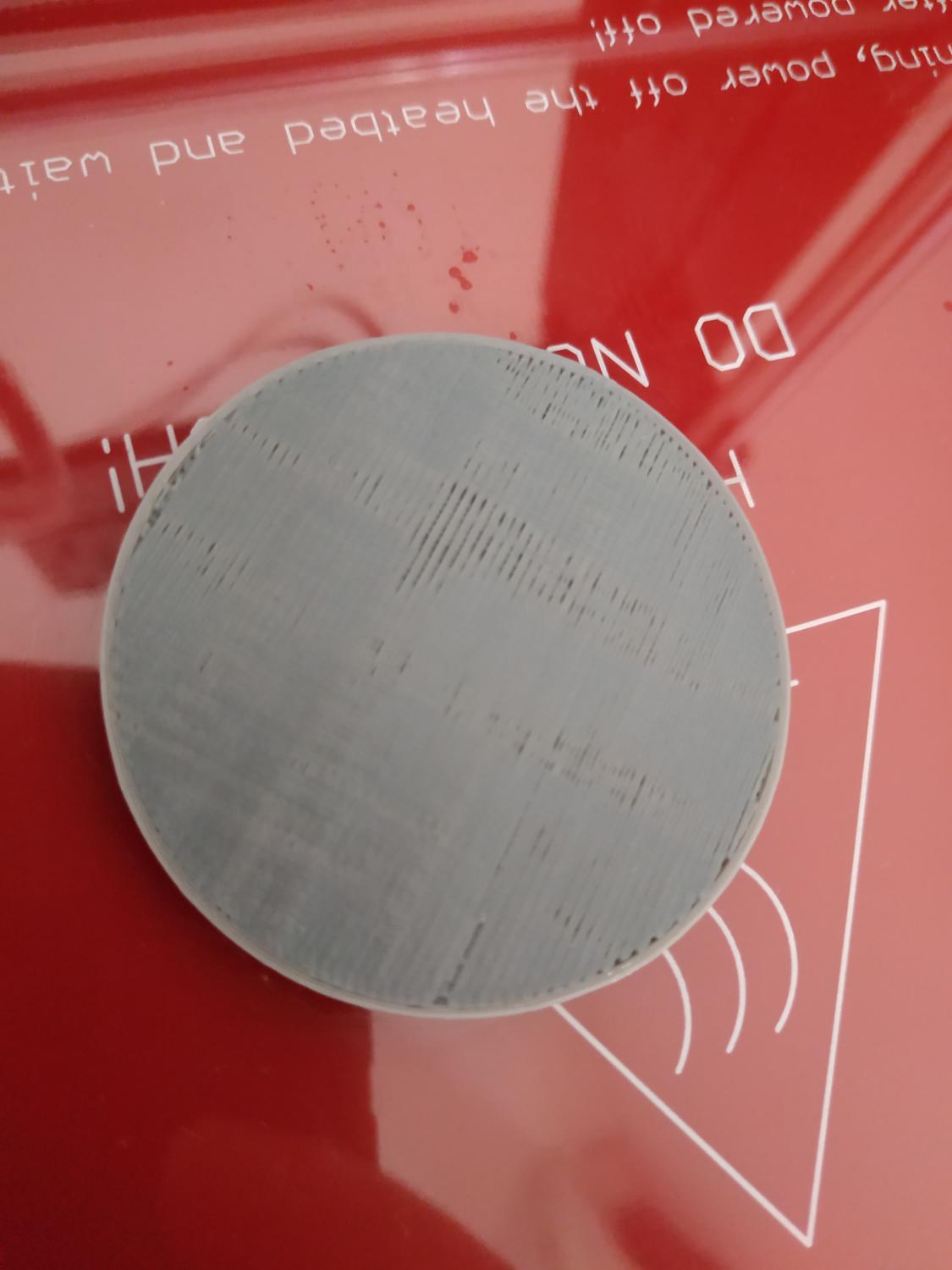

geeetech pro B righe
Paoloxbx ha risposto a Paoloxbx nella discussione Problemi generici o di qualità di stampa

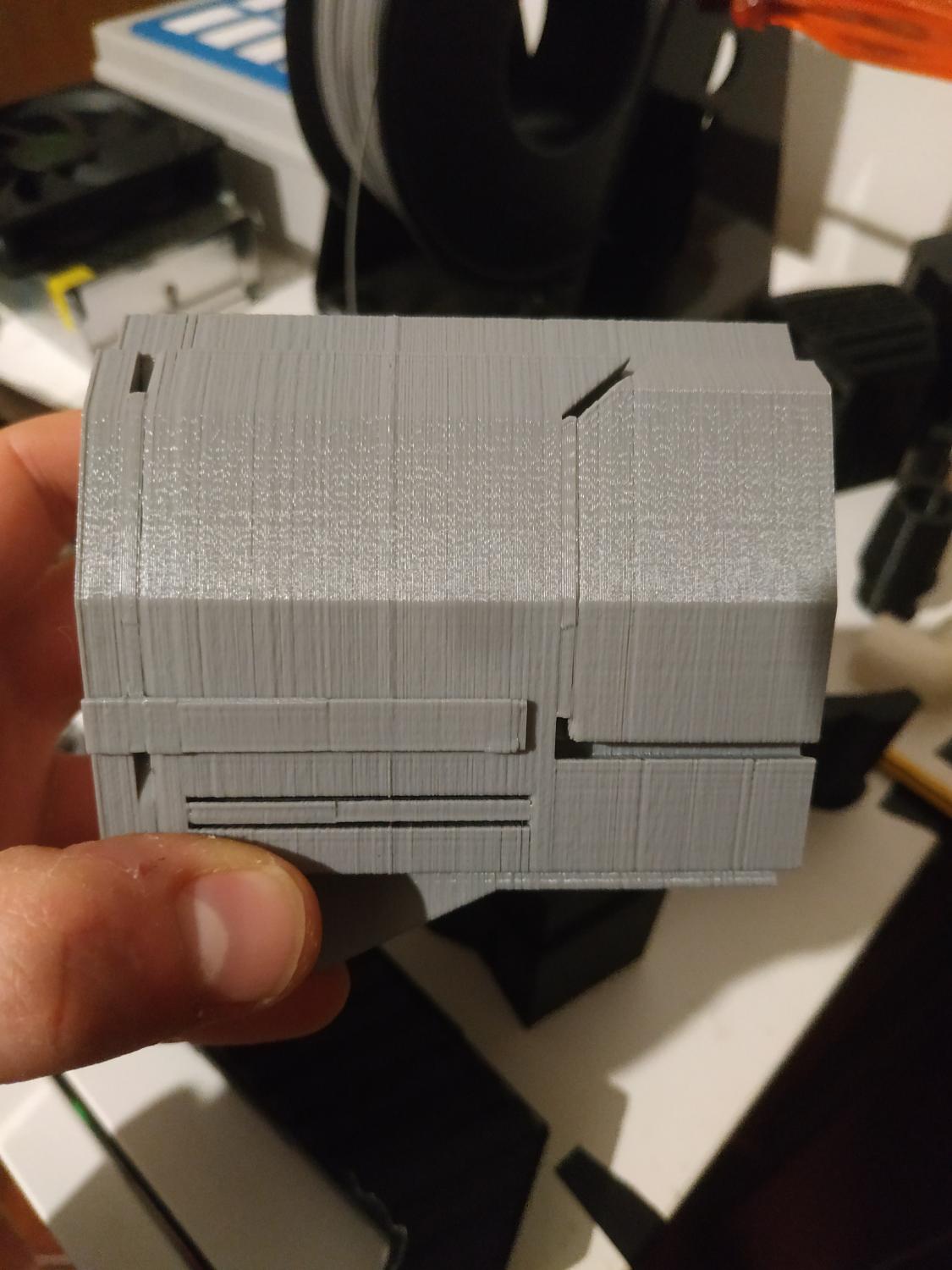

grazie mille killrob !! sei stato molto gentile 😄 ho fatto il test anche del thing wall e 1 perimetro lo fa perfetto senza rigature, metto il cubetto 3 perimetri 0,4 e le fa , quindi non credo sia un problema della stmapante XD cmq ora ordino una bobina di sunlu casomai -

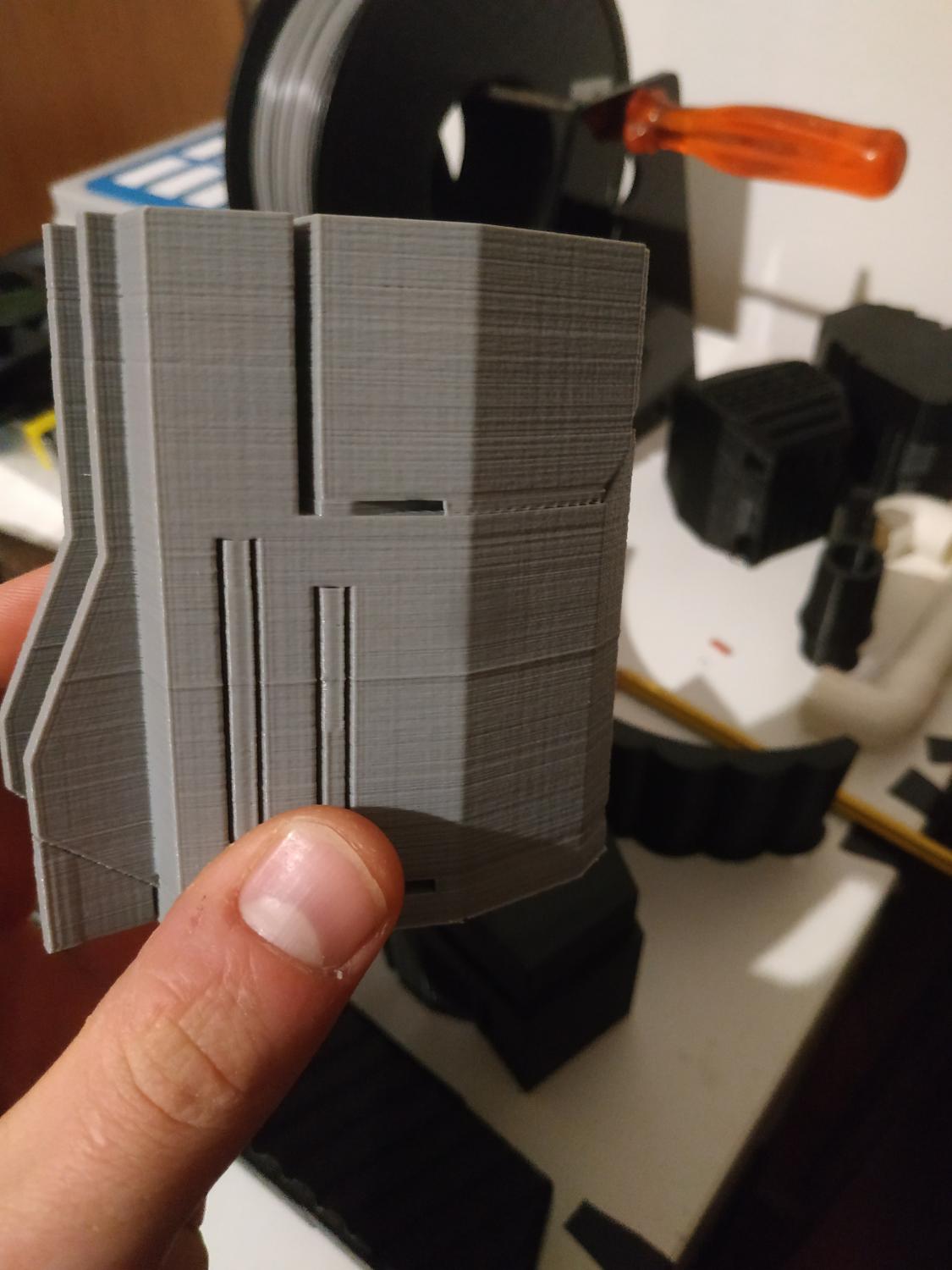

ti ringrazio per la risposta, oggi ho controllato tutto assi piano , cambiato ugello con uno nuovo , ritarato piatto ma nulla le fa sempre. Allora la torre l ho stampata dai 210 gradi ai 170 . ai 170 praticamente faceva solo fili e quindi non e uscito nulla l ho stoppata io . Il filamento e un geeetech grigio. Ho usato cura , scaricato da thingverse la torre e poi nei setting in post elaborazione , modifica g code , ho creato uno script changeAT in base al layer cambiava anche la temperatura. e il modo corretto? grazie mille Ora provo a cambiare filamento vediamo se lo fa ancora provero con sunlu , ho letto qui e consigliato da molti -
ciao grazie della risposta, ho fatto la torre della temperatura e mi sembra che in tutti i cubetti faccia righe , col nero non lo faceva.che sia il colore grigio che mi inganna di piu? puo essere per caso il filamento non omogeneo? grazie -
Paoloxbx ha pubblicato una discussione in Problemi generici o di qualità di stampa
Ciao a tutti , ho un problema con la stampante geeetech pro b . praticamente stampando con il colore nero pla della geeetech non avevo nessun problema, ora ho preso il grigio sempre della stessa e gli oggetti stampati mi fanno tutte righe laterali , cosa che col nero non le faceva o proprio minime . i settaggi di cura sono gli stessi , ho pensato al wobble ma mi pare strano , puoi essere temperatura troppo bassa? Grazie mille a tutti -

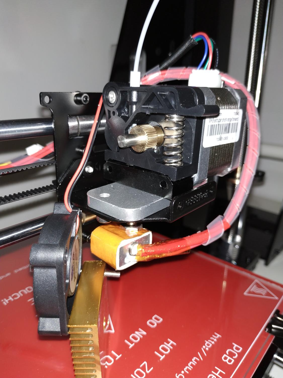

grazie per la risposta, praticamente ho smontato l estrusore e la ghiera in ottone mi pare rigata dove passa il filo , che sia stato un eccessivo slittamento ? le viti mi parevano fissate . poi ho provato a fare un pezzo piu piccolo e partito pero a meta semrpe il solita tac e non estrudeva piu . -

scusate ma tra lavoro ed altro sono stato un po incasinato per provare altri setting. io avevo caricato le foto della geeetech i3 ma mi pareva che all interno ci fosse la boccola in ottone e l esterno in alluminio no in acrilico. Sono riuscito a recuperare una ventola per il raffreddamento del pla ma e in 24 volt. ho visto che la gt2560+ va in 24 v , quindi devo collegare sull alimentatore i 2 rossi e i 2 neri insieme? GRazie mille -

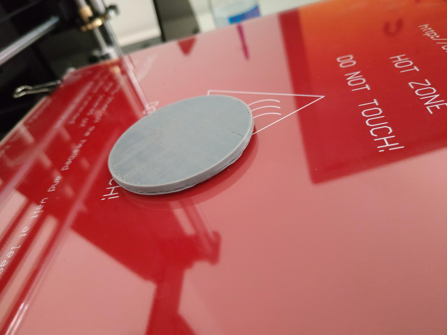

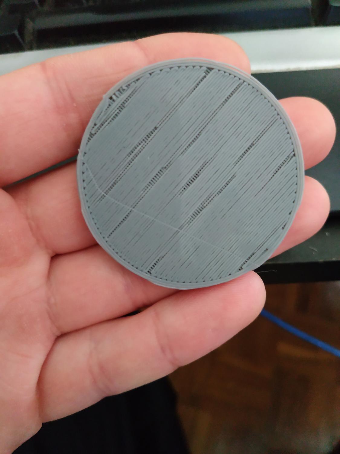

Grazie a tutti dei consigli ragazzi oggi ho stampato il primo cubetto di prova. allora si il piatto ora va meglio mi sembra ma.... posto le foto anche se dentro la lettera X c e un difetto , come pareti mi sembrano ok come anche gli angoli. un bordo pare rientri un po non e perfettamente diritto. adesso sistemo gli assi x y z poi cosa posso migliorare? stamattina ho sistemato l estrusore adesso sembra riempi meglio , manca un po di layer sul primo strato , sara perche non e livellato bene? grazie a tutti -

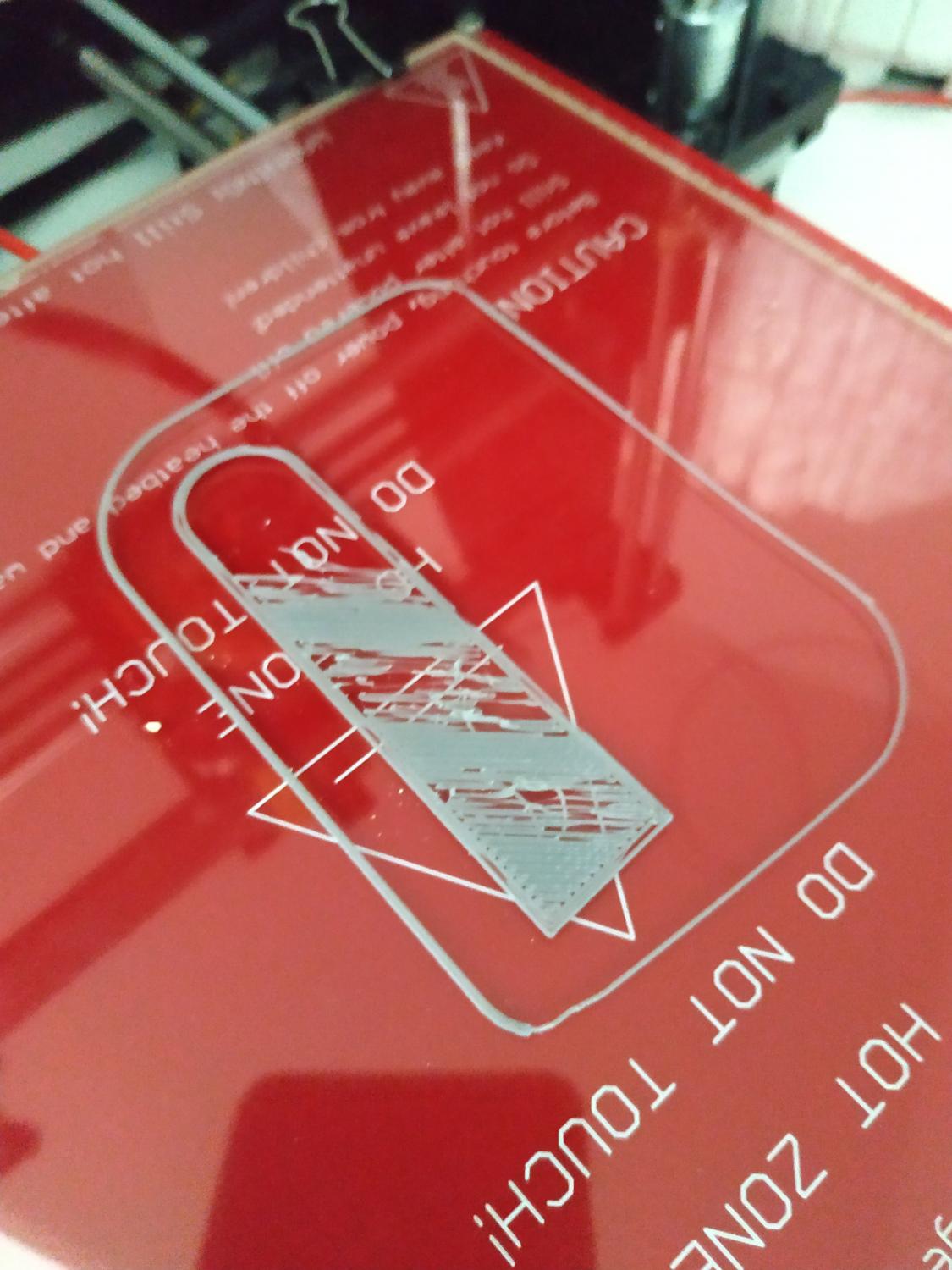

Oggi ho provato a stampare qusto pezzettino ma noto tante imperfezioni , i bordi sono fatti male pare he achi materiale come sotto e sopra. come prima configurazione ho impostato quella consigliata dalla stampante. il primo layer pare quasi non abbia attaccato su tutto il piatto e quindi escono quelle mancanze li mentre sopra un pelino meglio ma si vedono le passate dell ugello. devo ancora tarare il filo
