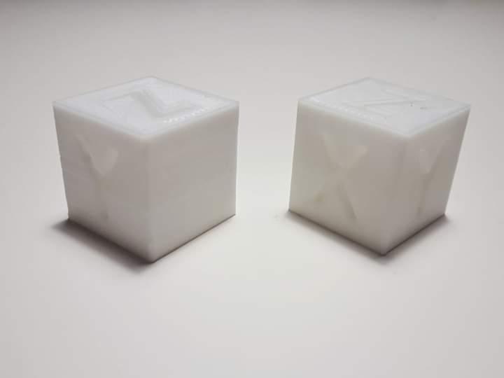

Grazie mille ragazzi, trovo ottime le guide che mi avete linkato, domani mi arriva un po’ di filamento ed inizio con i vari step per settare il tutto. Qualche cubetto l’ho già stampato ma é con il filamento prova ricevuto con la stampante quindi non lo prendo in considerazione anche se il risultato “estetico” mi pare buono. Cubetto a sinistra 0.2, a destra 0.1. Passo successivo le tower. Grazie a tutti. Ilario -

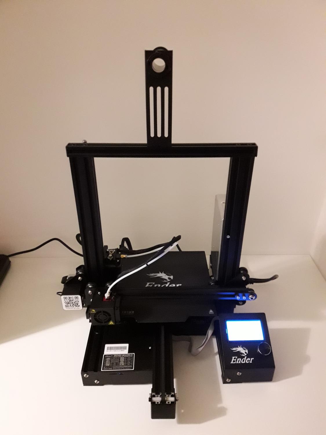

Buonasera ragazzi, ho ricevuto la stampante (Ender 3 pro), l’ho montata (dopo un piccolo problemino), e volevo condividere con voi il mio entusiasmo. Adesso devo mettere i primi passi, non so da dove cominciare, ci sono molti tutorial sul “tubo”, devo scaricare una slicer (cura?), livellare il piano ecc. ecc. Volevo chiedere a voi esperti qualche consiglio generale. Gli step da seguire, come cominciare o da dove cominciare. Vi ringrazio in anticipo. Ilario -
