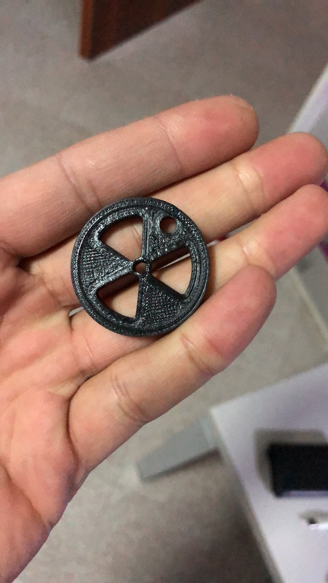

  20. Stampato al 100% di riempimento se per infill si intende quello... è veramente piccolo come pezzo... stampato a qualità 0,2mm e velocità 45mm/s.. ovviamente con i supporti.. Inviato dal mio iPhone utilizzando Tapatalk
