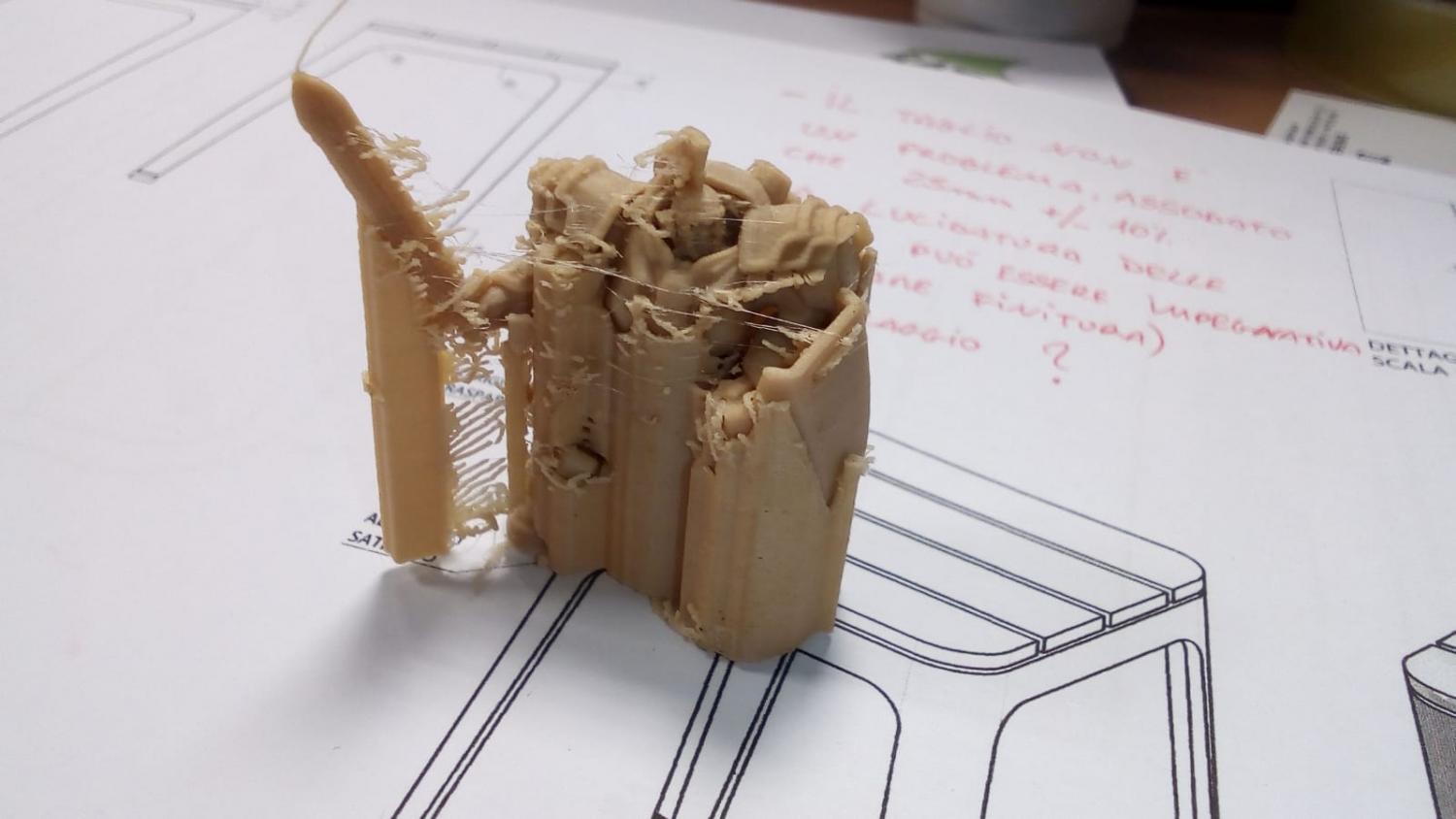

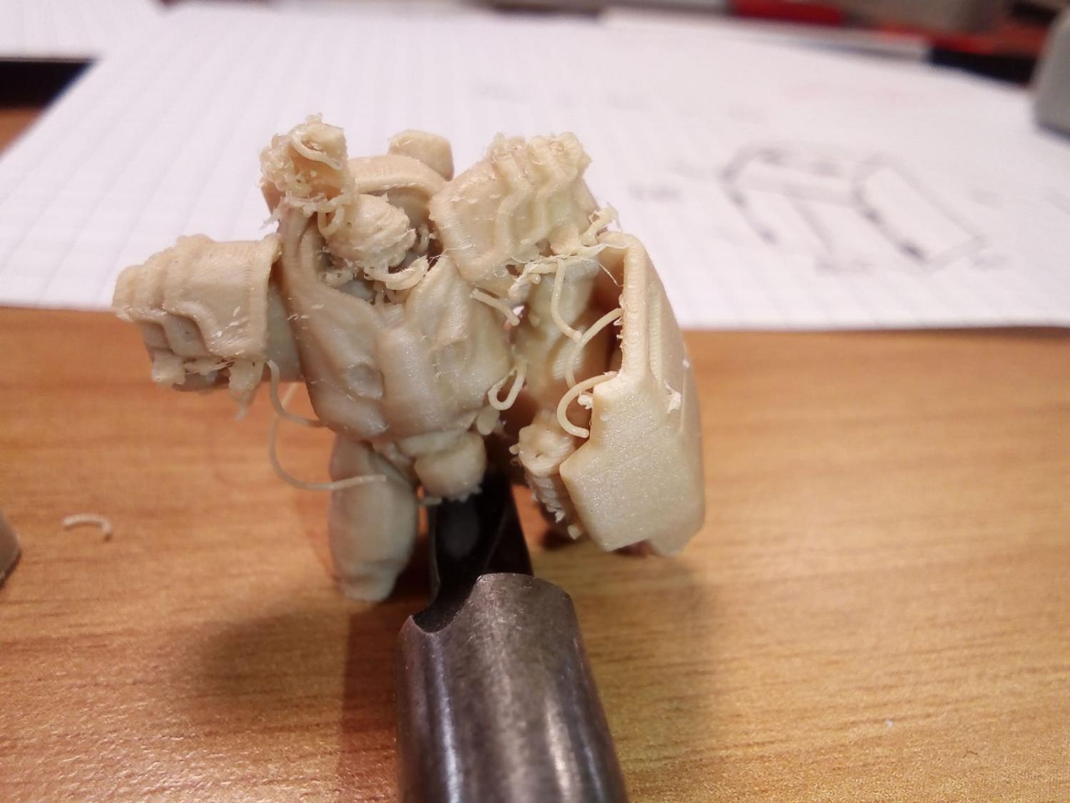

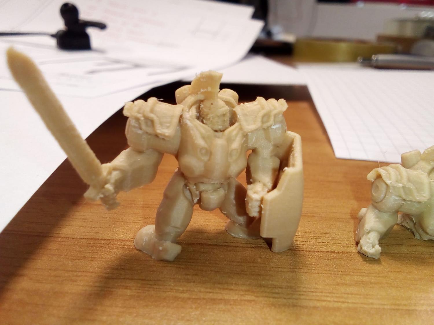

Buongiorno a tutti, mi intrometto un momento nella discussione perchè ho visto che si parla di mancanza di estrusione e ruota godronata. Ho una ender 3 pure io, nessun upgrade, a parte qualche stupidaggine che ho stampato per fare più che altro delle prove. Ho stampato decentemente delle miniature wargame da 28mm, fino a quando ha cominciato a farmi stringing , bubbles , fondermi i pezzi e chi più ne ha più ne metta. Ho scoperto alla fine che la leva di compressione del filamento ( dove c'è il cuscinetto e la vite godronata ) aveva una crepa. Ho sostituito tutto il pezzo con una nuova parte interamente in alluminio. Il problema è che ora mi consuma il filamento durante le retraction, fino ad arrivare a slittare. Non posso fare a meno di numerose retraction per via dei piccoli oggetti che creo ( altezza layer 0.05mm ). Allora mi sono messo a tagliare un pò di millimetri alla volta la molla di compressione, sino ad ottenere una risultato decente, ma non al livello di prima della rottura. Come retraction ho i seguenti paramentri: retrazione 5mm velocità 40mm/s max retraction per layer 90 Ho provato a mettere anche degli elastici per contrastare la pressione, ma anche se impercettibilemente, fanno troppa forza ed alla fine il filamento non vienee più trascinato. Possibile che a questo livello di componenti la taratura ( che non è possibile fare se non smanettando ) sia così fondamentale? Può essere dovuto dalla durezza del filamento ( troppo tenero )? PS: senza retraction attiva, stampa correttamente, però sono pieno di strings, anche con la molla originale non 'accorciata' -

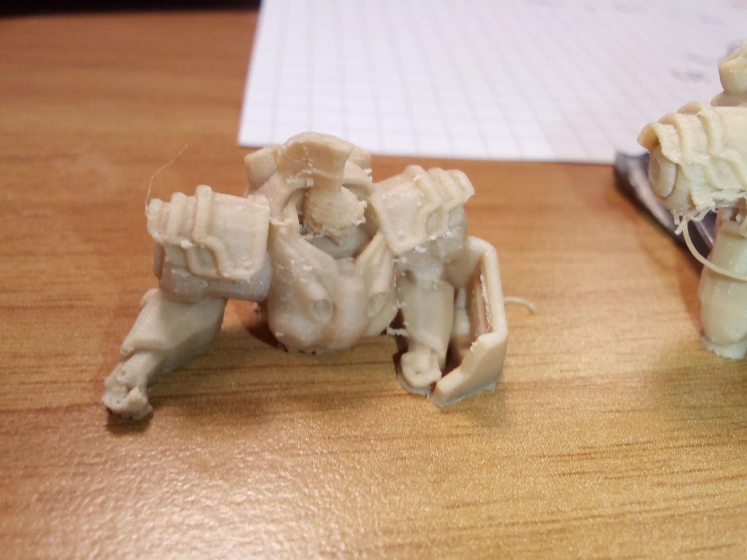

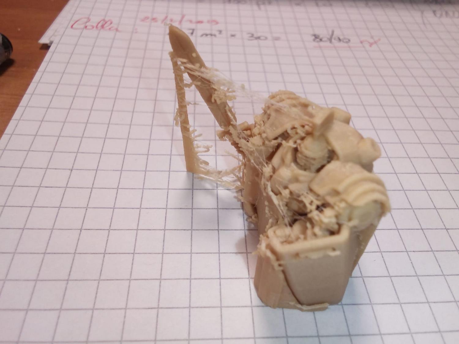

Oozing / Stringing OGGI SI, IERI NO....

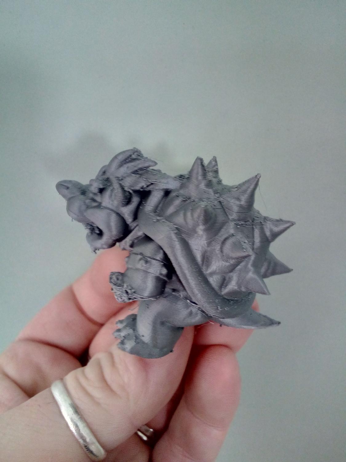

RouterCNC ha risposto a RouterCNC nella discussione Problemi generici o di qualità di stampa
Niente, cioè, meglio di prima, ma anche passando da 70mm/sec a 150mm/sec, il problema rimane. Proverò ad abbassare leggermente la temperatura, ma so già che avrò altro tipo di problemi. Continuo a pensare che il problema siano proprio i supporti. Farò una prova stampando le due classiche torrette e vedrò... -

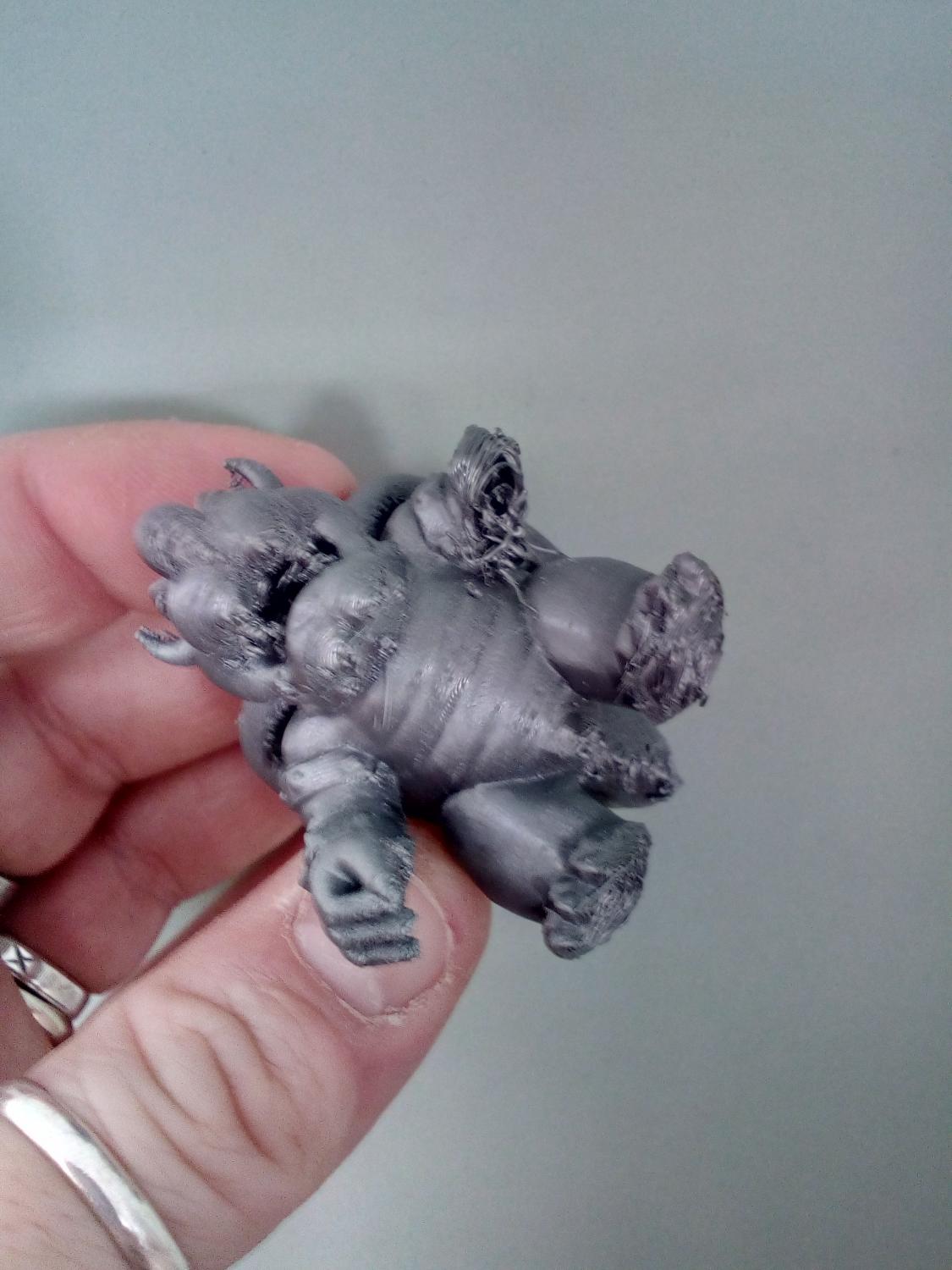

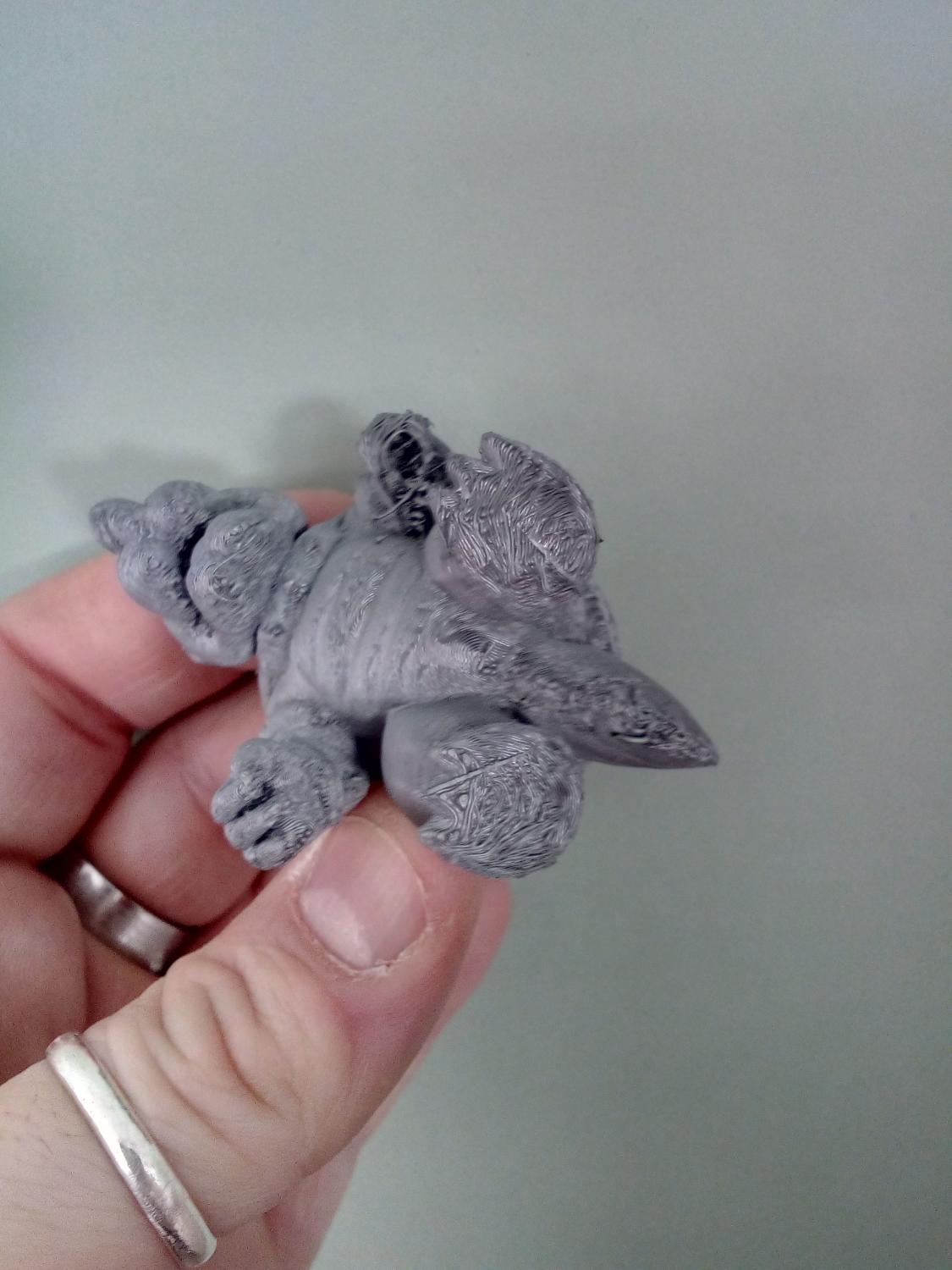

uhmmmm, si, potrebbe essere che la velocità a vuoto sia troppo bassa. Stasera darò un occhio al profilo, ma in effetti la ragnatela aumenta dove la distanza di spostamento è maggiore. Guardando la foto, sotto è evidente, sopra lo è ancor più, ma in mezzo, dove la 'forbice' si stringe, l'effeto si attenua. c'è da dire che CURA ha un parametro che quantifica quante ritrazioni fare ( non ho capito se per layer o per modello.... ), Però va proprio notato come il filo parta dal supporto in ogni caso ( è più spesso in partenza ). Potrebbe essere che CURA non CURI ( 🤪 ) la ritrazione in questo caso? Cioè non lo faccia se si sta spostando da un supporto all'oggeto? -

RouterCNC ha pubblicato una discussione in Problemi generici o di qualità di stampa
Buongiorno a tutti, ho provato a cercare risposta a questo fenomeno che si verifica sui modelli che stampo ( allego delle immagini ). Nel forum ho trovato un membro che faceva presente che i 'fili' a lui si presentavano solo stampando i supporti ( non ha ricevuto risposte però.... ). In effetti posso dire che succede così anche a me, ma non avevo collegato le due cose. Ho provato ovviamente a ridurre la temperatura e la retraction, ma senza risultati apprezzabili. Anzi, ho creato problemi da altre parti. Io stampo usando cura 3.6, su una Ender 3, ugello 0.4, PLA legno. In ogni caso allego le immagini. Nella prima ho individuato un problema nel file, non so di che tipo, ma poi ho provato nelle successive a 'tagliare' le gambe e il problema non si è più verificato. Nella seconda, appunto, ho testato il pezzo tagliato a metà. Manca la spada perchè mi è caduto il pezzo.... Comunque, GARANTISCO, nessun filo. Nella terza, ho mozzato un pò meno del modello, ma ho usato i supporti. Ne aggiungo una quarta, relativa alla terza prova, dove i supporti ed i fili sono ancora presenti. Come posso regolarmi per togliere il problema? Vero che in 10minuti ho ripulito tutto, ma se questo difetto non si presentasse, anche la qualità aumenterebbe.... -
