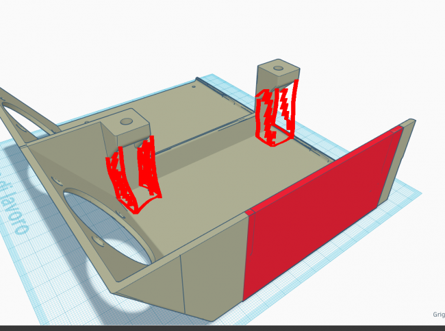

Allora. https://www.thingiverse.com/thing:3322209 di suo, serve a contenere la scheda madre spostando la ventola (la A20/A20M ha già il case per la scheda madre ma con ventola posizionata altrove, questo è un miglioramento) Dato che io ho un mosfet e sto pensando di aggiungere un Raspberry, ho pensato: prendo il case, lo sdoppio (così ho anche la possibilità di mettere 2 ventole, che male non fa) e dentro la parte nuova ci metto sia il Pi, sia il mosfet. Ho quindi predo il disegno originale, l'ho sdoppiato e l'ho unito sulla destra (una delle due pareti è vincolata dal case della A20). Raddoppiandolo, si presenta il doppio problema: 1) chiudere il lato "nuovo" 2) i fori per fissare il case alla stampante verrebbero coperti dal "tetto" della nuova parte. Per risolvere il problema 1, avevo aggiunto una parete, ma a quanto pare non è allineata Per il problema 2, invece, per non dover stravolgere tutto, pensavo di fare due fori sul "coperchio" grandi abbastanza per far passare l'intero cacciaviti (e non solo la vite), allineati con i fori originali in basso. Due semplici fori oltre ad essere orribili sarebbero scomodi, se la vite dovesse cadere finirebbe libera in giro per il case, allora due quadrilotti potrebbero risolvere il problema, in questo modo la vite non potrebbe uscire dai quadrilotti stessi.

Stavo cazzeggiando e mi è venuta voglia di imparare ad usare thinkercad (l'unico "semplice" per iniziare). Ho quindi preso un case per la scheda madre della A20/A20M e volevo modificarlo, raddoppiandolo, per consentire l'inserimento sia di un RaspberryPi, sia di un mosfet. Sono riuscito a raddoppiarlo ed a posizionarlo al suo posto. Ho chiuso la parte di destra, perchè in questo caso non essendoci più la parete dello chassis della stampante, bisogna metterci una chiusura. Volevo quindi fare due cubotti allineati con i due fori per le viti centrali, questo perchè avendo raddoppiato il case, i due fori ora sono coperti dal tetto del pezzo nuovo. Non ci riesco, non sono capace. Qualcuno mi aiuta ? Anzichè essere fatti a triangolo come ora, dovranno diventare dei semplici rettangoloni fino in alto, con buco grande a sufficienza per far passare un cacciavite. Il foto originale invece dovrà rimanere uguale, solo il lato nuovo sul tetto dovrà essere più grande. Pensavo di salire dritto per dritto alle pareti attuali, ma non ci sto riuscendo. Poi, qualcuno mi sa dire se la parete rossa che ho aggiunto io è perfettamente allineata con il resto del pezzo ? E' una chiusura, quindi deve essere perfettamente a filo, sia in spessore, che in altezza. Non capisco come usare il righello su thinkercad Allego STL A20M_ControlCover_Plus_PiCover_and_MosfetCover.stl questo è ciò che intendo, convertire quei due pezzi originali in due cubi (dentro vuoti) in modo da poter infilare un cacciavite ed andare ad avvitare nel buco laggiù
