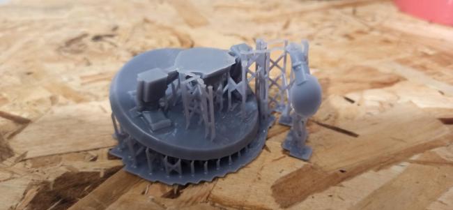

    Problema stampa
    Salve a tutti dopo una serie di stampe ottimali mi sono imbattuto in una stampa di un oggetto piuttosto ostico da stampare tant'é che a oggi dopo decine di stampe fallite e di fep rovinati sono qui a chiedere il vostro aiuto, il risultato della stampa é quello in foto, i settaggi sono i soliti che uso sempre. Ho provato a stamparlo orientandolo in tutti i modi, forse dovrei inclinarlo di piu?
  19. Grazie mille per la dritta...lo provero al più presto, cmq le stampe sono venute davvero bene
  20. Tornato da lavoro poco fa, ho controllato la stampa ed é venuta perfetta,va questo punto mi viene da pensare che fosse proprio la chiavetta difettosa! farò comunque ulteriori prove
  21. In ogni caso per sicurezza ho cambiato chiavetta e quando torno a casa da lavoro scoprirò se il problema era quello oppure no! Ti terrò aggiornato
  22. Io intendo il file .pws o .photon
  23. Potrebbe essere il file "corrotto"?? Uso la chiavetta in dotazione che mi hanno detto non sia molto buona, e salvo il file direttamente sulla chiavetta da slicer, ora ho provato con un altra chiavetta che avevo in casa tra 5 ore sapremo qualcosa in piu😅 Intanto ti ringrazio per il "parametri da manuale" mi hai fatto sentire molto figo😎
  24. Contando anche le "fallite" direi non piu di 20 stampe, il fep risulta leggermente opacizzato, la stampa viene bene fino a un certo punto, poi sembra quasi che manchino dei layer Allego foto
