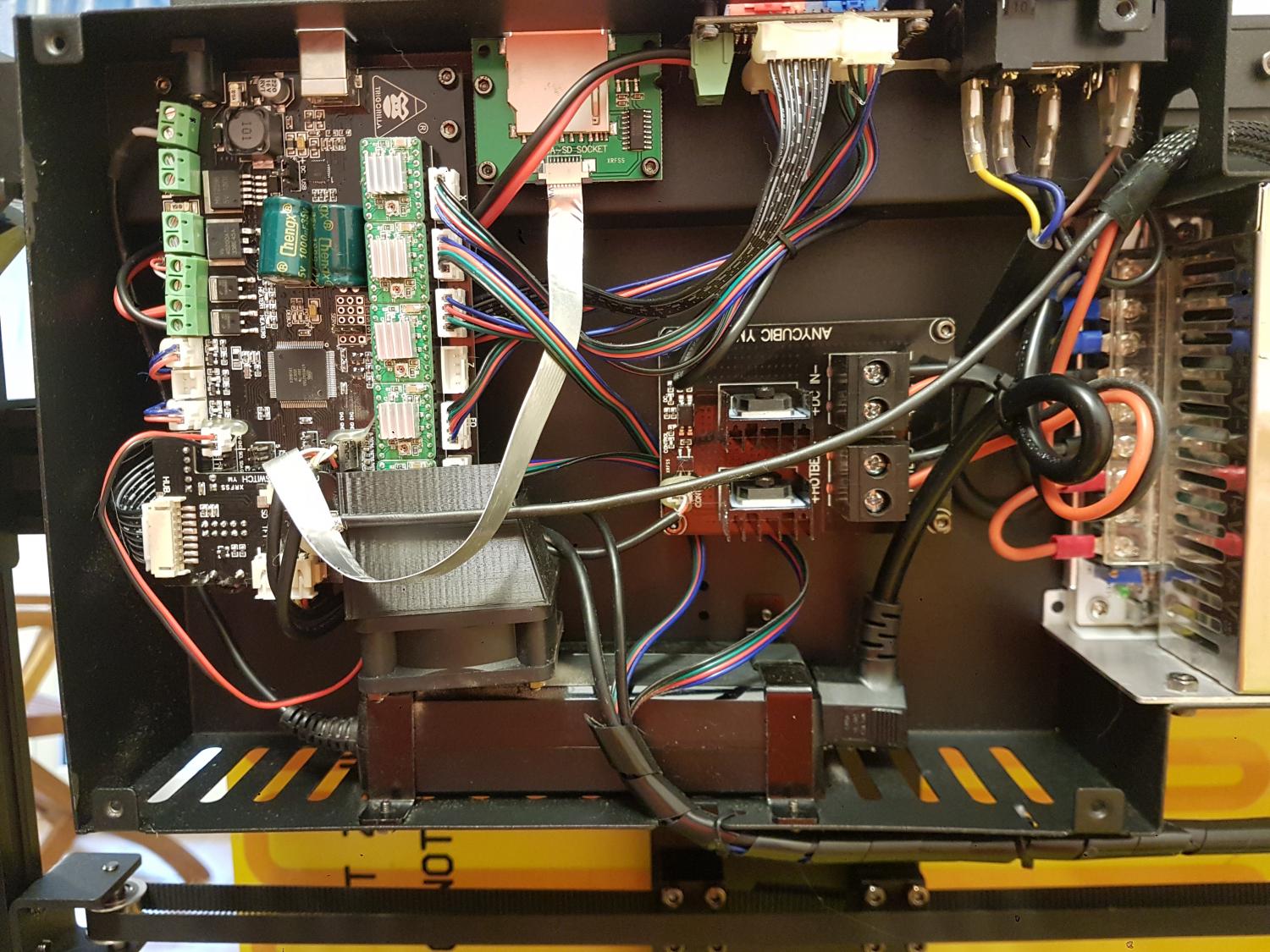

Ciao, illuso da anycubic circa il fatto che la Chiron avesse il livellamento automatico mi sono lasciato conquistare dalle dimensioni degli oggetti stampabili e l'ho acquistata, il problema è che il livellamento non è affatto automatico e probabilmente a causa delle dimensioni del piatto se si livellano (con il classico foglio di carta) i quattro angoli (lo faccio all'incirca in corrispondenza dei punti dove spingono le molle) al centro del piatto la distanza dall'estrusore e maggiore (tipo due o tre fogli di carta). Inoltre all'aumentare della temperatura impostata per il piatto, lo stesso si allontana dall'estrusore, questo mi costringe a livellare praticamente ad ogni stampa (prendendo come punti di livellamento i 4 angoli più esterni della stampa) impostando una temperatura costante del piatto per tutta la durata di stampa (se abbasso la temperatura del piatto dal secondo strato di 10/20 gradi l'ugello tende a schiacciare troppo in alcuni punti).
	Con questa premessa mi sono messo a cercare se esisteva una guida che potesse spiegare a un "novizio" non troppo esperto come realizzare un sistema di autolivellamento per la mia stampante, non trovando nulla di così specifico sono arrivato alla pagina di configurazione on line MK4duo, e qui avrei bisogno che qualcuno mi spiegasse a grandi linee come procedere sia dal lato hardware che firmware per implementare l'autolivellamento (la scheda madre della Chiron è la Trigorilla, giusto)?
